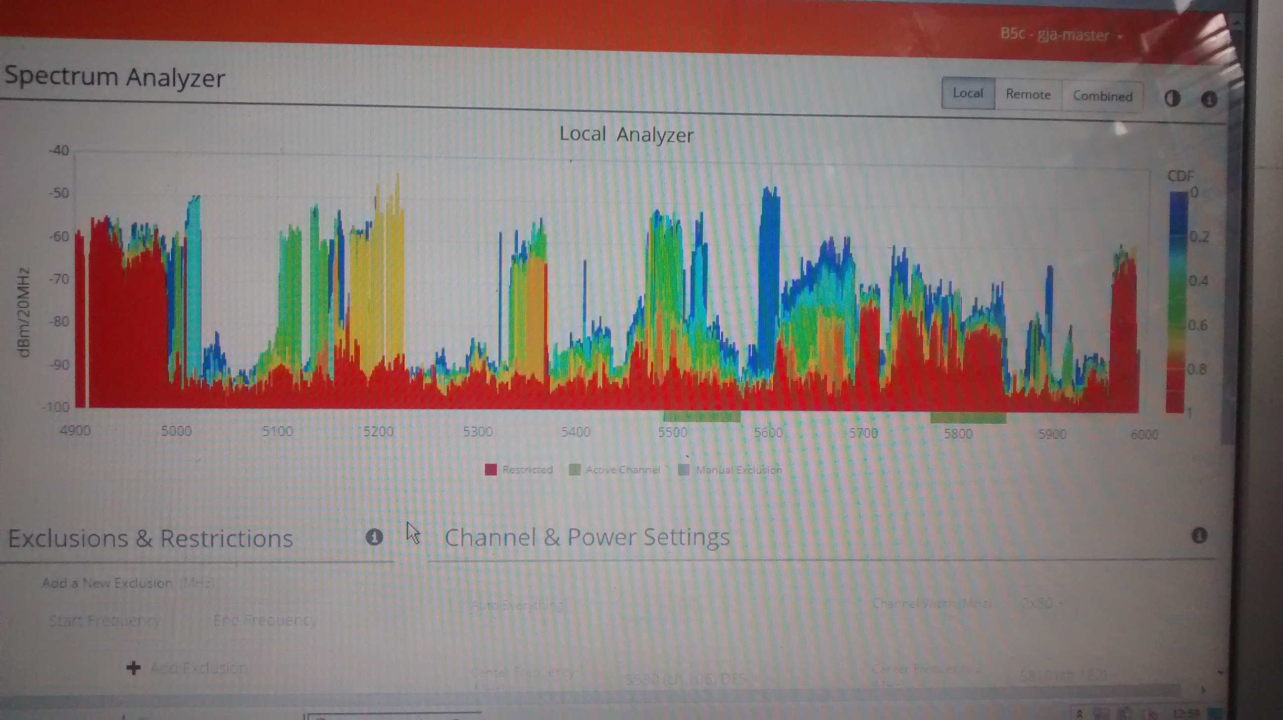

    Comprei um par deles ano passado e paguei 8K, mas onde fui instalar tinha muita interferência, ele nem passou 50Mb.... isso com sinal de -43.... Mas acredito que em local de pouca interferência ele vá funcionar bem... Tive que ir de licenciado mesmo, única opção que tive...

    onde comprei o equipamento também me deram todo suporte necessário, a empresa foi super correta comigo, realizamos as configurações junto com a área técnica deles, e em nenhum momento eles não nos atenderam. Retirei os equipamentos da torre, embalei na mesma embalagem que recebi e encaminhei para a empresa, a qual me converteu em equipamentos que eu estava precisando também. Tive total atenção, pois como se trata de um produto novo, pouca gente tinha cases para ajudar, único que vi funcionando foi do pessoal do mato grosso do sul, mas sem interferências, pois estava fazendo link passando por fazendas, aqui era um link de apenas 7km, mas com muita interferência...
    Como disse no outro post, acredito que este equipamento seja uma boa opção para lugares com pouca interferência, pois nos testes de bancada que fiz ele me surpreendeu, passou banda acima do esperado....
