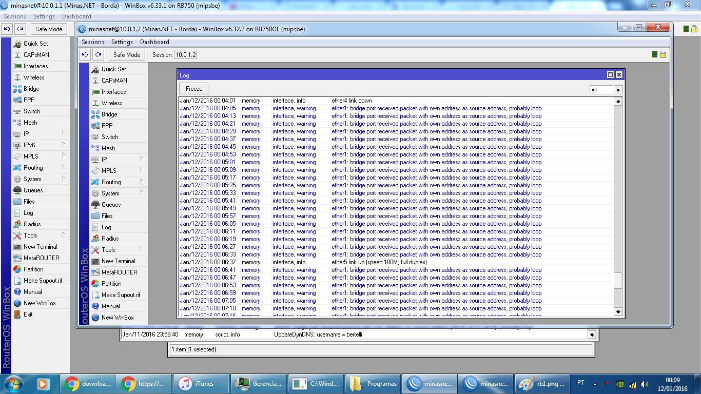

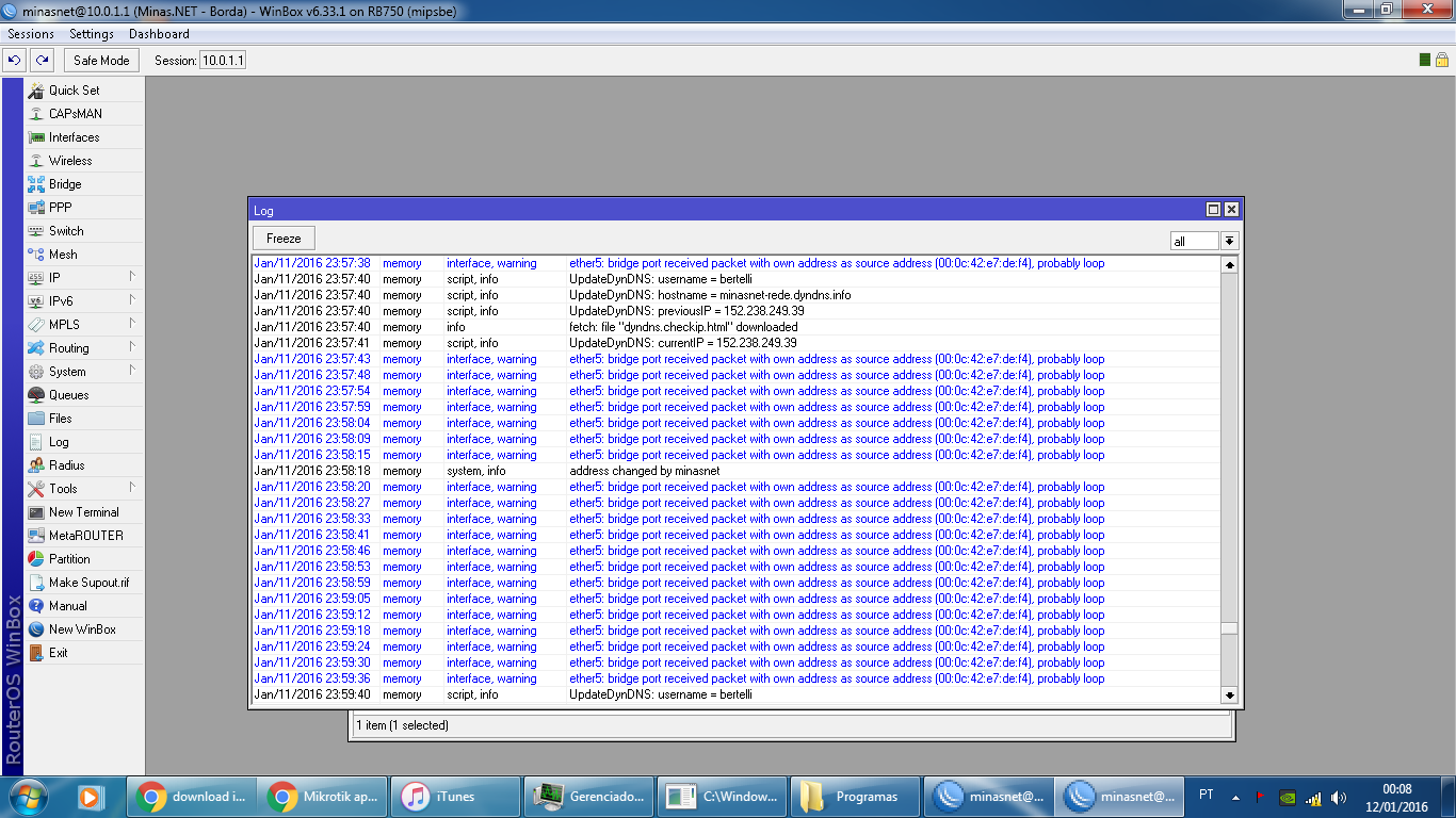

    Seguinte tenho uma rb e quero jogar internet para outra rb em modo bridge, hoje elas se conectam por meio de dhcp, mas quero bridge... fiz a configuração, e nao se conectaram, fica dando uma mensagem no log, segue as imagens...
Nome:	         rb1.png
Visualizações:	153
Tamanho: 	186,5 KB
ID:      	62302Clique na imagem para uma versão maior
Nome:	         rb2.png
Visualizações:	155
Tamanho: 	259,2 KB

    Meu caro ta em LOOP sua rede.
    Se voce quer a 2ª Rb em bridge, tira dhcp cliente dela, use 1 ip fixo apenas para acesso, e coloque todas as portas em Bridge. A rb Principal que manda os ips por DHCP certo, nesse caso tbm desative o DHCP server da 2ª Rb.
    Assim a 2ª Rb ficaria totalmente em bridge, repassando o que vem da 1ª Rb.
