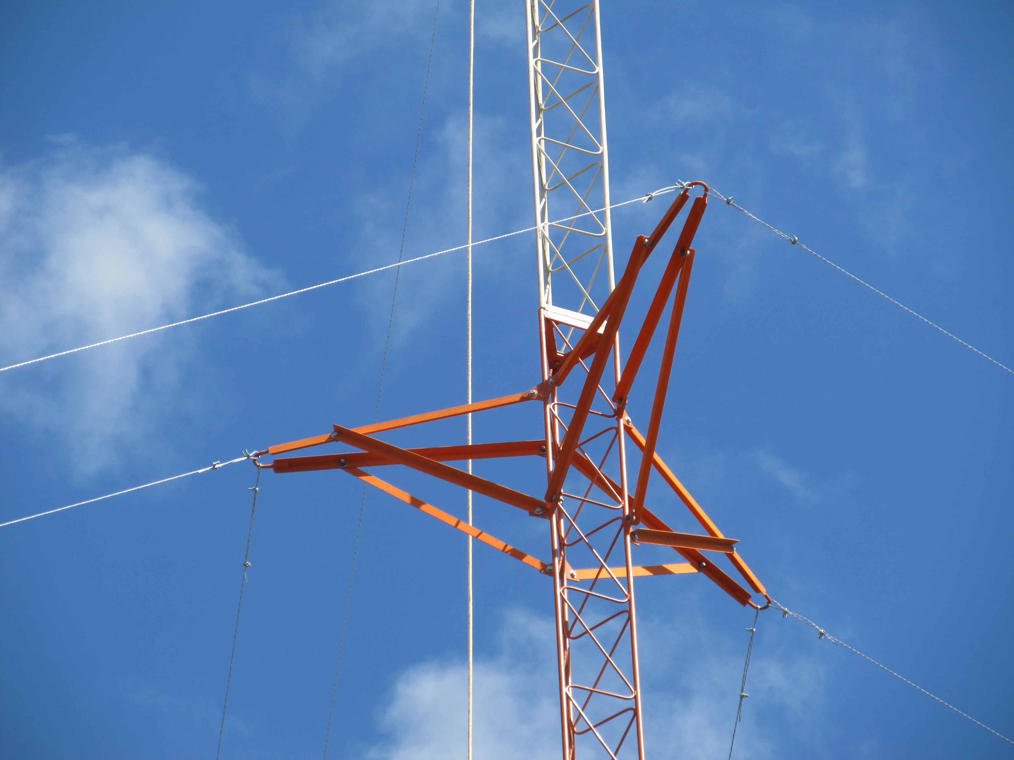

    1929 Avisei o pessoal da supertower via email e telefone quanto a add mais um ant torçao, eles acharao desnecessario mas que nao teria problema desde que fosse feito no mesmo padrao do original.
    Sao modulos de 3mts solidos, nao a como desmontar.

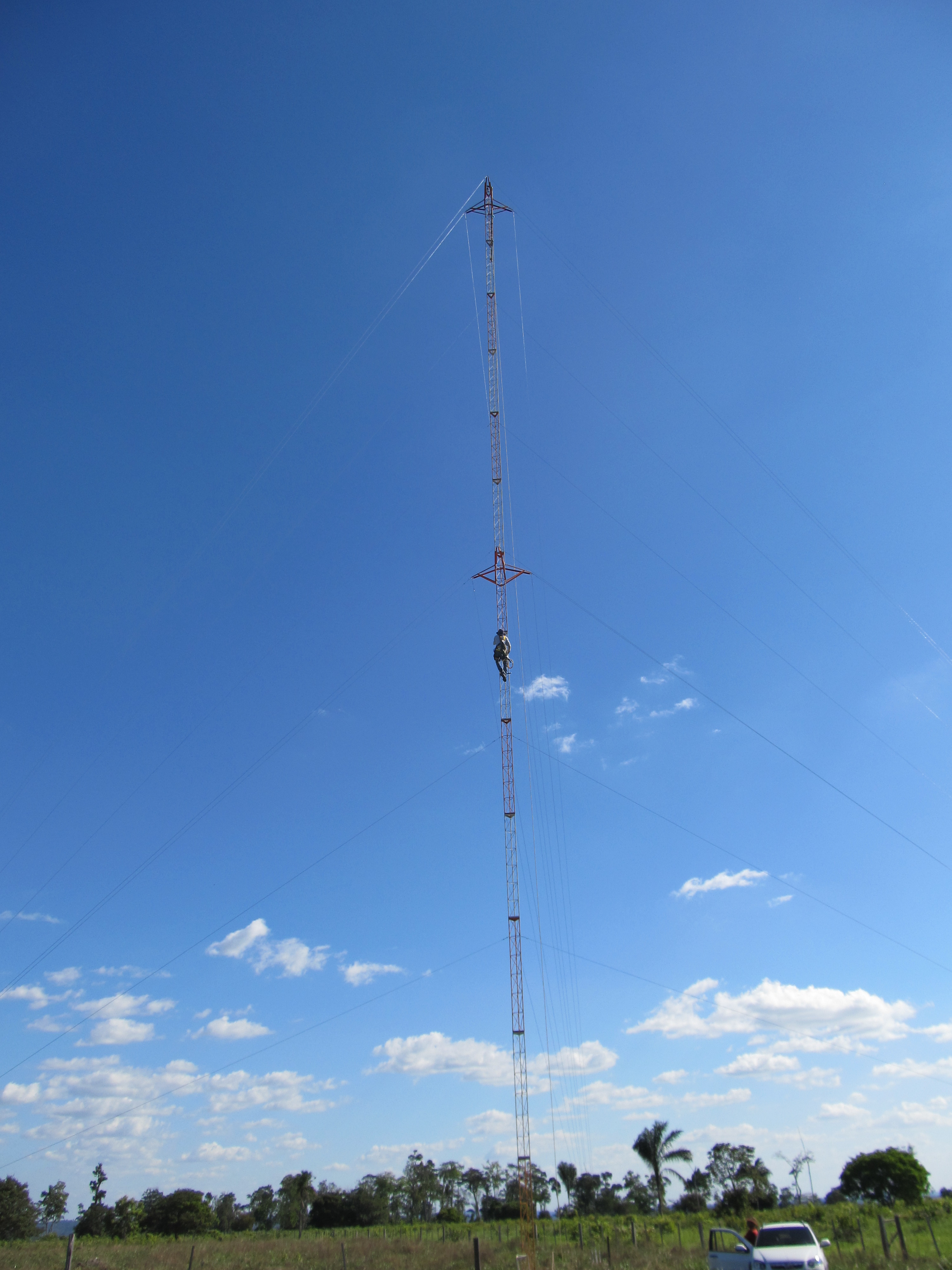

Nome:	         IMG_2232.jpg
Visualizações:	1357
Tamanho: 	2,03 MB
ID:      	53705Clique na imagem para uma versão maior

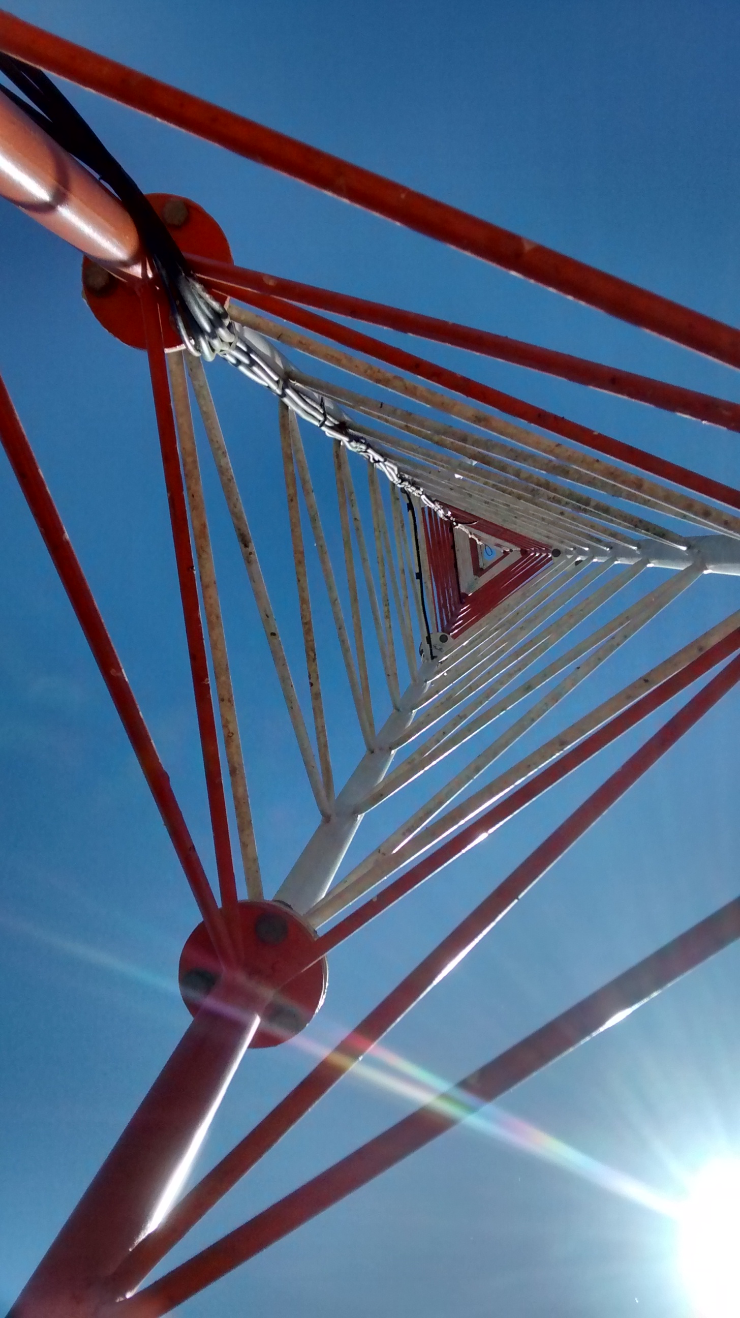

Nome:	         IMG_2239.JPG
Visualizações:	352
Tamanho: 	1,89 MB
    Aew foi
    Padrão Re: Indicação de fábrica de torres estaiadas.
    Sim, essa é uma torre leve e para essa carga de vento especificada não precissa de mais anti-torçor. caso desejar uamentar a carga o correto seria aumentar a estrutura da torre e passar para um modelo mais pesado.
    Aumentei pq sao cagao kkkk
    Emilio pessoal de guaranta do norte chego a fechar a torre com vc?
    Pro pessoal ter uma ideia melhor o bitelo que é esse ant torçao

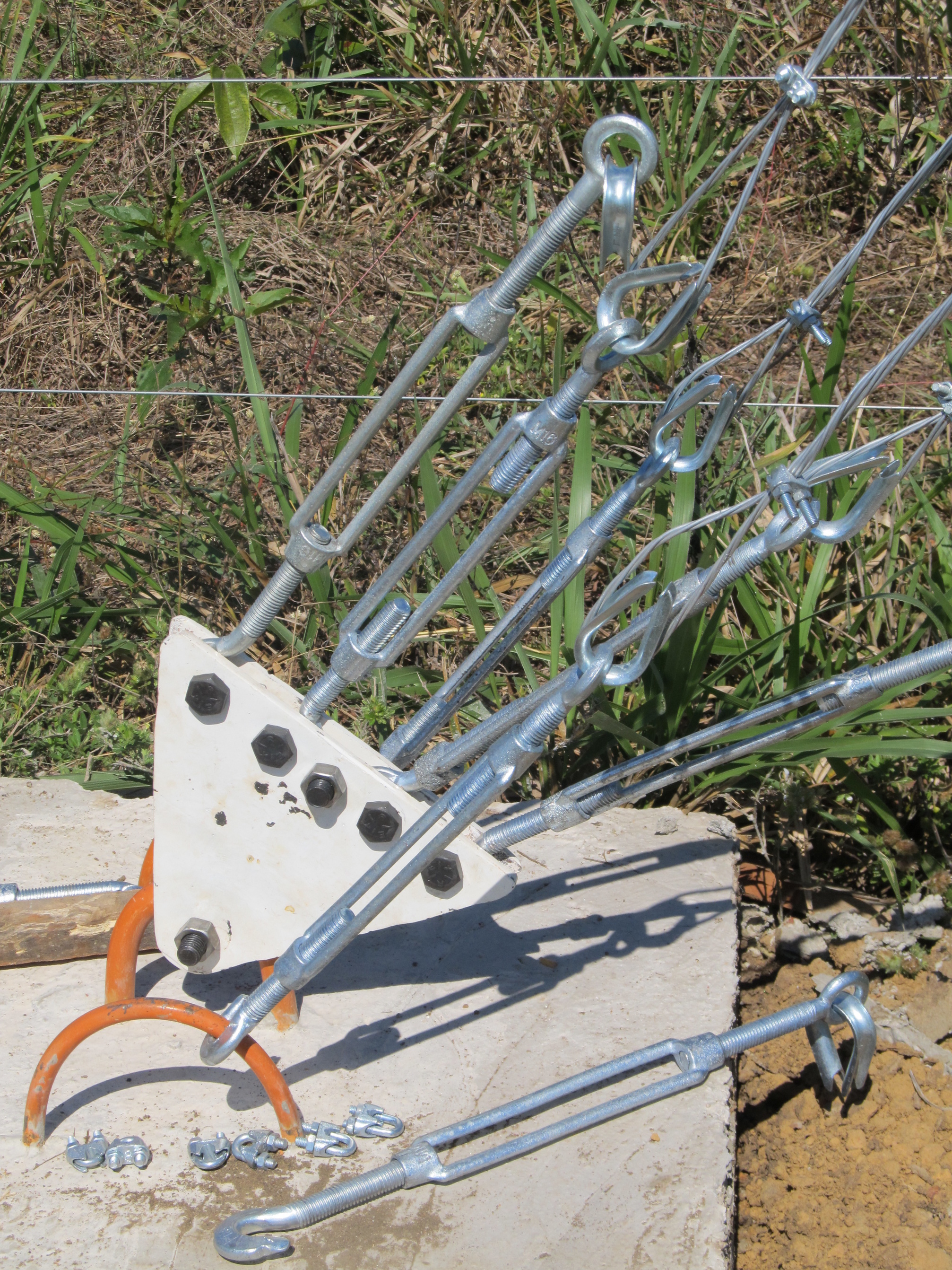

Nome:	         ant01.jpg
Visualizações:	2090
Tamanho: 	2,29 MB

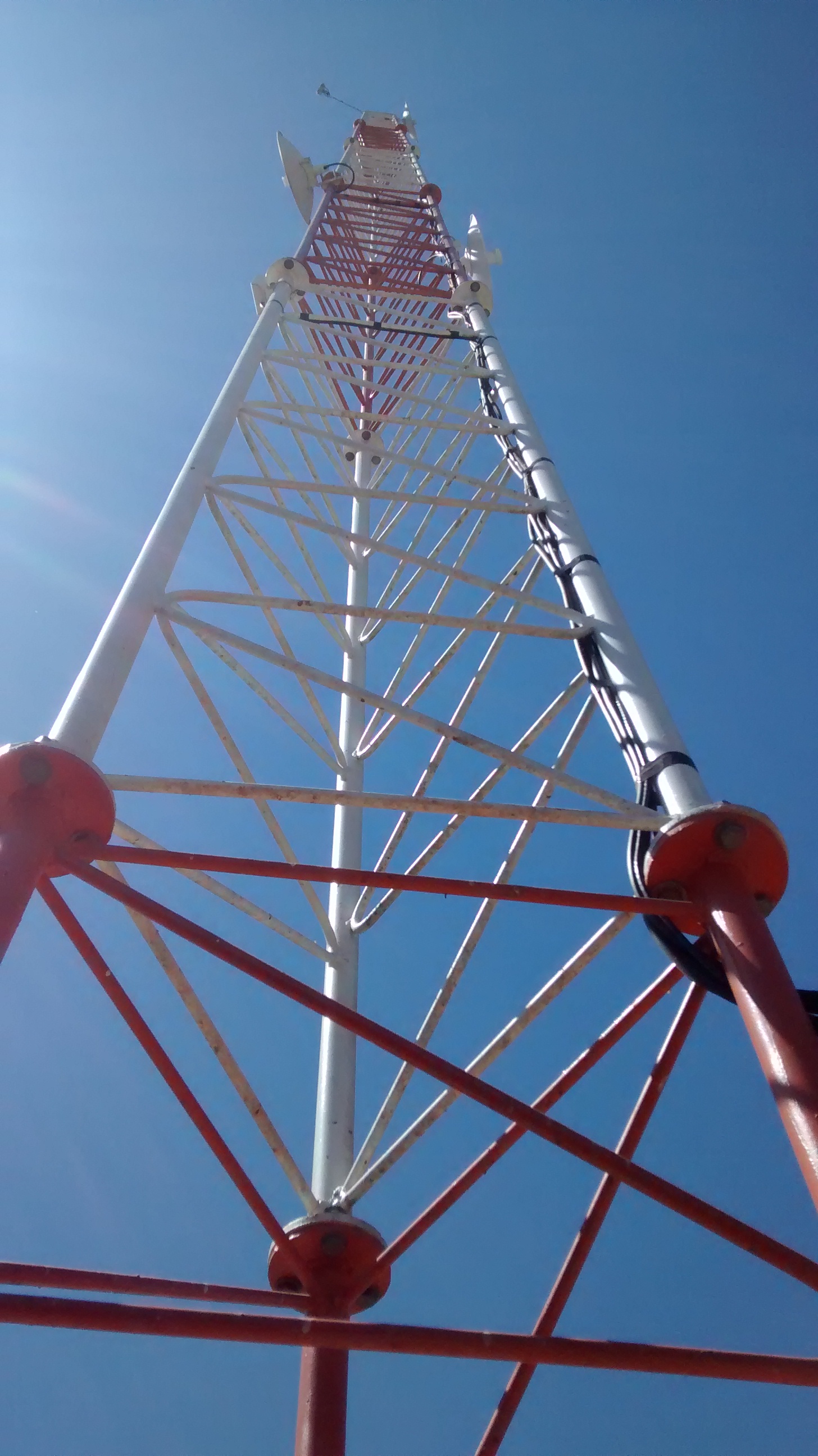

    Jonas, seria possível você postar umas fotos da autoportante?
    Jonas agora estava observando as fotos.
    Fazia tempo que não via uma foto com os estais do anti-torção colocados da maneira correta.
    Muitas vezes colocam anti-torção e os estais ficam puxando no mesmo sentido dos outros estais.
    Na verdade estes estais do anti-torção tem que ficar em angulo aproximadamente de 90º com o sentido dos outros estais. Na sua foto deu para ver como é feito da maneira certa. Parabéns
Nome:	         ant01.jpg
Visualizações:	2090
Tamanho: 	2,29 MB

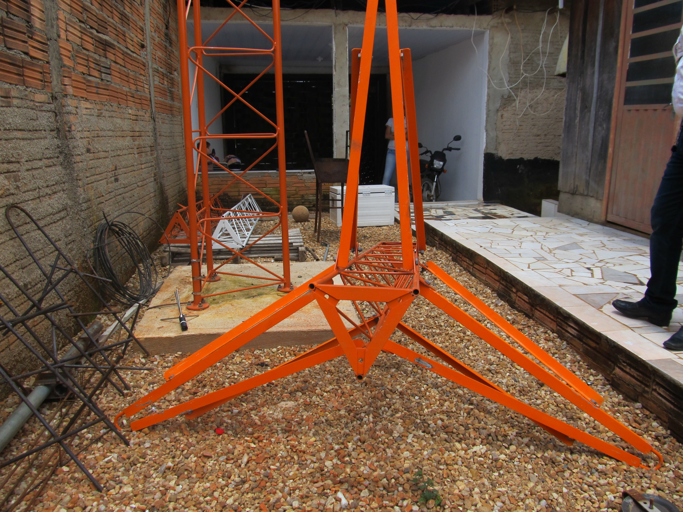

    JonasMT, essa torre ao fundo é a fabricada pela witzler? no caso ela tem quantos metros? pagou quanto? como ela é uma estrutura leva e para pouco peso, poderá nela colocar estais para reforçar e suportar mais peso?

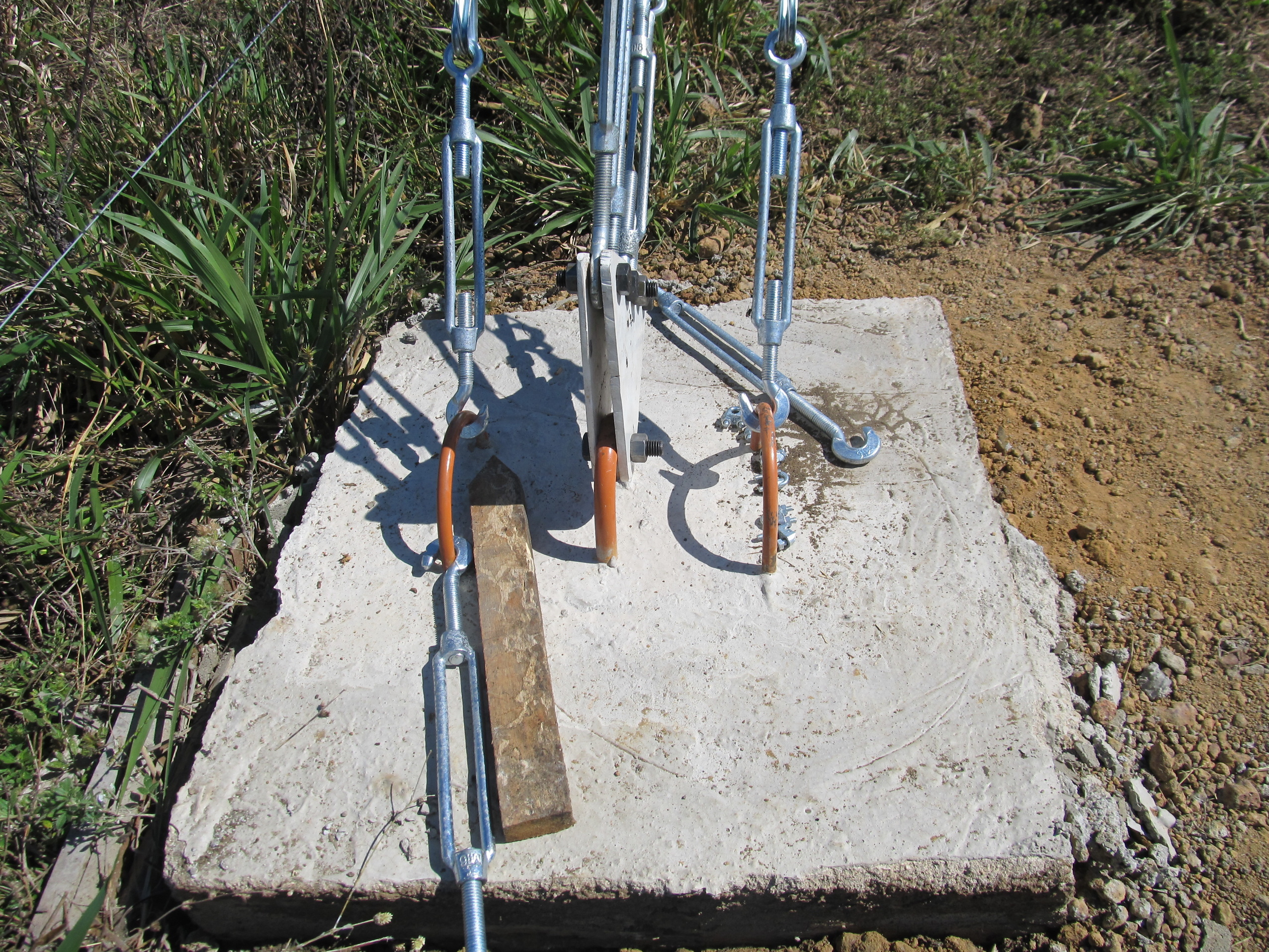

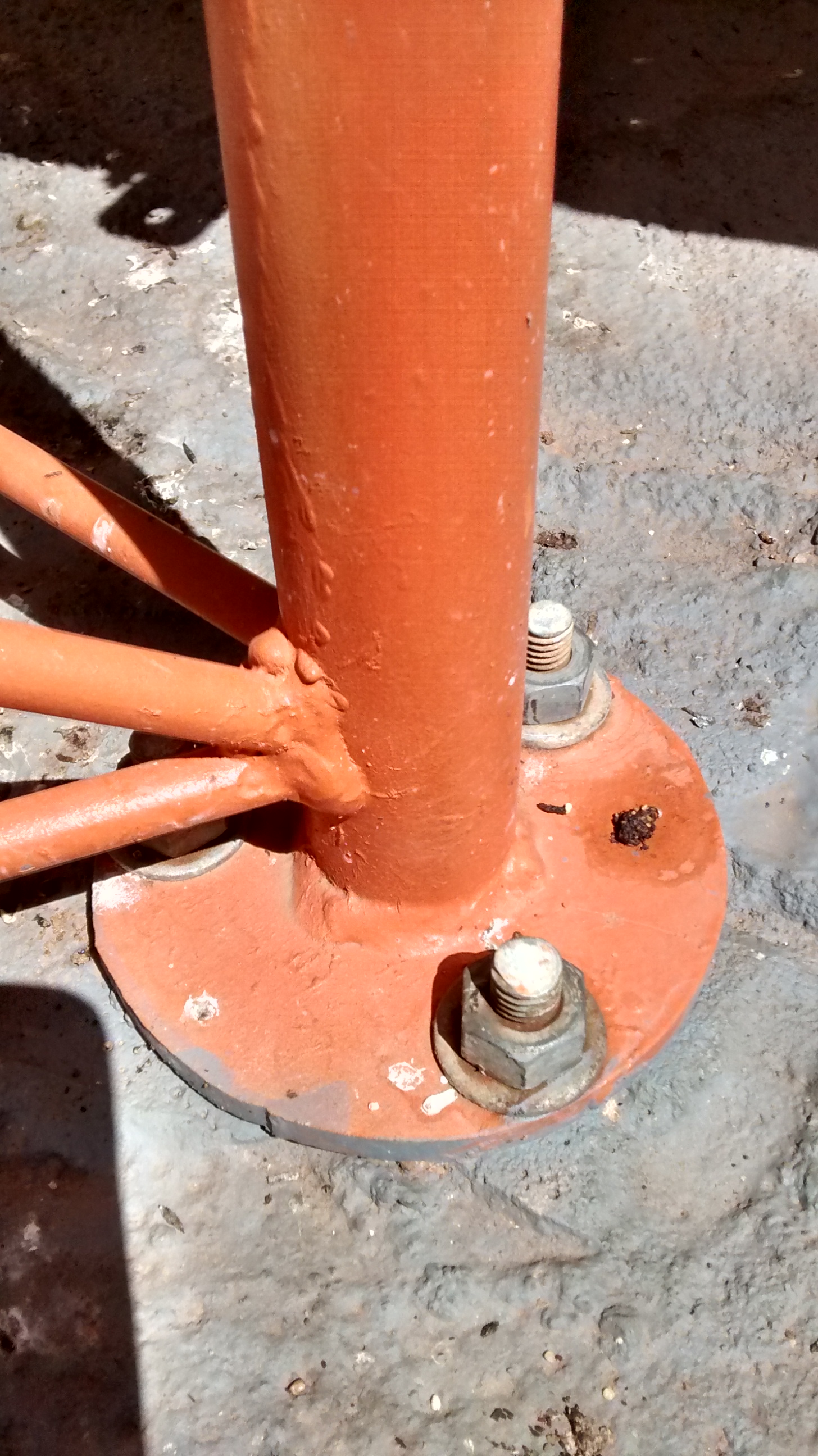

    Pois é ja vi desta maneira que vc cito, aqui foi seguido tudo que pedia no projeto de fundaçao, inclussive as base sempre deixo uma folga a mais do que pedido no projeto
    ricromero Nas fotos a torre parece suja, e realmente esta só o cagado de papagaio kkkk
    Ela começa com 65cm e termina com 34cm AEV 1,40 m² , @Vo=30 m/s no topo
    delegato Ela é fabricada pela mesma empresa que comprei as de 40mts a supertower. E nao vejo a necessidade de estaio e tbm nao tenho espaço pra isso.
