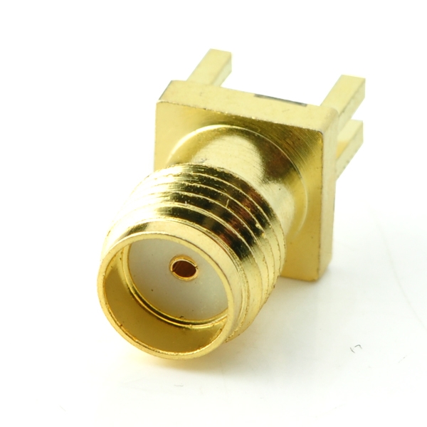

    O SMA normal é esse:
Nome:	         SMA female 5PIN-3-600x600.jpg
Visualizações:	206
Tamanho: 	111,9 KB

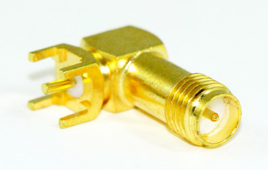

    Mas a maior parte dos conectores que você vai achar a venda são SMA reverso, que são feitos pra conectores SMA desse tipo:
Nome:	         1-1-3b.jpg
Visualizações:	201
Tamanho: 	100,4 KB
    Ou seja, se chegar em qualquer lugar e pedir um cabo com conector N (Pra plugar na antena) e SMA, vão entregar um com SMA reverso que não te serve, desse:
    http://produto.mercadolivre.com.br/M...cabo-rg-58-_JM
    De modo que tem que achar cabo com SMA comum (Não o reverso), tipo:
    http://produto.mercadolivre.com.br/M...-e-n-macho-_JM
    (Nota o conector SMA comum na 4ª foto)

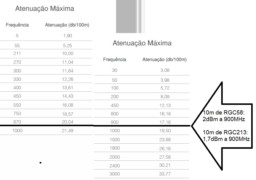

    Padrão Re: Roteador 3G
    Não é que digo que não garante, é que a atenuação é pouca comparado ao preço.
    O RGC213 tenho visto na casa dos R$ 6 por metro, ou R$ 60 por 10m.
    O RGC58 uns R$ 1,5 por metro, R$ 15 pra 10m.
    É uma diferença de R$ 45.
    Só pra ficar no mesmo fabricante, 2 dados de 2 cabos:
    http://www.cabletech.com.br/download/rgc58_75.pdf
    e
    http://www.cabletech.com.br/download/rgc213_75.pdf
    (Sei que um é de 75 ohms e o outro 50 ohms, mas não achei o PDF do RGC58 50 ohms, nos outros fabricantes a atenuação muda pouco)
    Comparando os 2 na faixa dos 900MHz:
Nome:	         rgc.jpg
Visualizações:	216
Tamanho: 	84,8 KB
    Na faixa dos 2GHz (1700-2100MHz de 3G) a coisa muda mais em outros fabricantes, mas mal passa de uns 25dBm em 100m (Digamos 25dBm de atenuação no RGC213 e 50dBm de atenuação no outro (RGC58), que em 10m de cabo significa míseros 2,5dBm de diferença!
    (No caso do Cabletech, parece ficar por aí, diferença de 2 a 3dBm por 100m na faixa dos 2000MHz. Isso é míseros 0,2 a 0,3dBm de diferença de sinal com 10m de cabo. Se o sinal mudasse 10dBm em 10m de cabo, aí sim diria que faz diferença, porque com sinal 5dBm diferente um modem GSM ou celular não muda a péssima qualidade da ligação/conexão, é mais útil erguer a antena)
    O que 2,5dBm de diferença no sinal fazem pra um celular, que tem sensibilidade lá pelos -130 a -140dBm?
    A diferença existe e em 100m de cabo é grande, mas... na faixa dos 5GHz e dos 100MHz é que ela é muito maior, no meio do caminho tem diferença mas em apenas 10m de cabo uma diferença de preço de 300% resulta em diferença de sinal que mal faz cócegas, 4 ou 5dBm de diferença entre trocar um RGC58 de R$ 15 por um RGC213 de R$ 60.
    Meu ponto é que investir esses R$ 45 em mastro mais alto faz muuuuuuito mais diferença do que investir em cabo mais caro. As vezes erguendo a antena 2 palmos o sinal sobe 5dBm (A diferença que o cabo mais caro daria).
