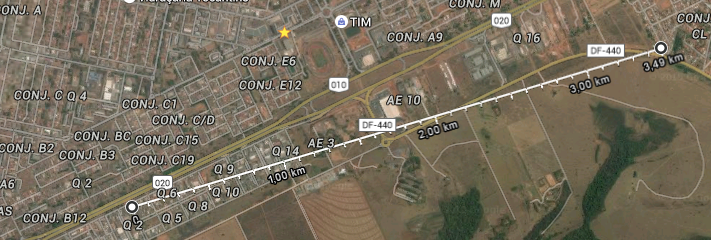

    Tenho um link da gvt de 50 mb adsl, tenho que mandar pro galpão da loja que fica á 3,49 km do link, tenho visada para o galpão.
    minha pergunta é!
    consigo mandar esses 50mb full pela air grid m5?

    Amigo 2 Sxt seria o Mais correto neste Cenário por ser 2x2 airgrid é 1x1.
    Se for ADSL consegue passar com airgrid fazendo bons ajustes e alinhando bem e deixando o sinal o melhor possível.

    tenho uma nano beam m5 tbm, daria pra colocar?

    Sim, perfeitamente! melhor ainda!

    Tem que ver a altura que vai colocar as antenas. E se for passar por cima dos galpoes o link vai dar problema.
    Padrão Re: Ajuda em projeto Air Grid m5
    Vc tem um par? si tiver par de nanobeam pode colocar que da certo. qualquer coisa me chama aqui no skype: netsouto
