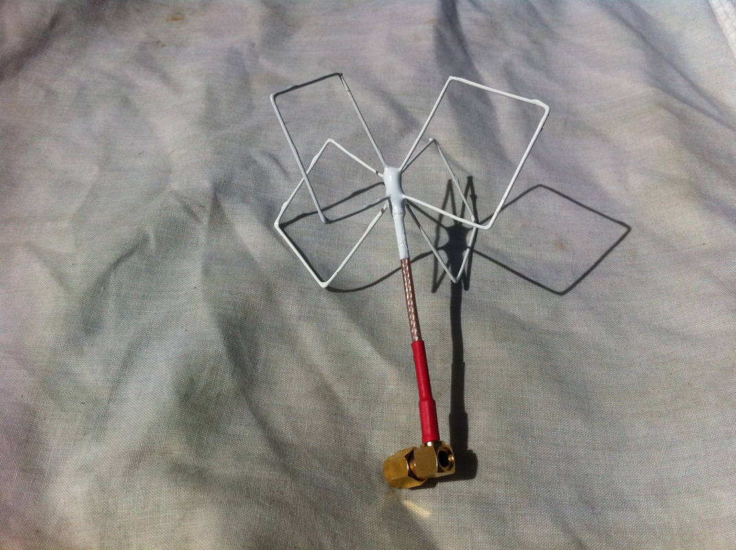

    E na casa do meu amigo pra receber o sinal ele usou uma antena caseira como a da imagem abaixo(bem mau feita a que fiz) e que deu um ganho maior que a de 5dbi que ele usava.

    Como tem árvores no meio e é sem vista pro meu roteador ainda passa 1MB.
