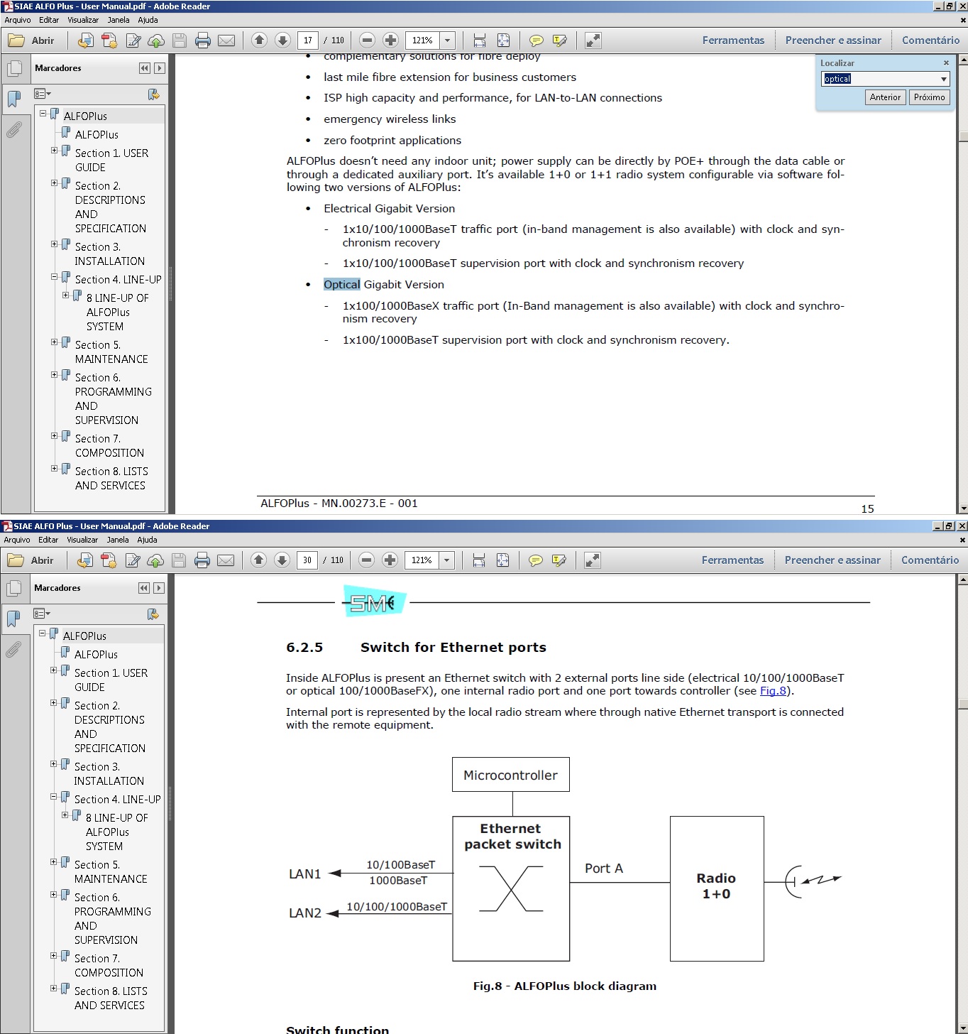

    Desculpe por não ter enviado o modelo do radio, o radio é um SIAE ALFOplus 7Ghz

    De acordo com o manual do própria fabricante(SIAE) o modelo ALFO Plus suporta diversos SFP's desde que estes atendam os padrões 100/1000Base-X. Vide imagens abaixo do manual.
Nome:	         AlfoPlus.jpg
Visualizações:	648
Tamanho: 	426,6 KB
    Porém para sua aplicação que é basicamente conectar o equipamento ALFOPlus a um equipamento próximo a torre onde este rádio está instalado recomendo os seguintes SFP's:
    1- Para 100Mbits Fast Ethernet 100BASE-FX SFP (qualquer fabricante);
    2- Para 1000Mbits Gigabit Ethernet 1000BASE-SX SFP (qualquer fabricante);
