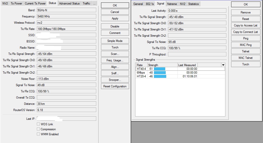

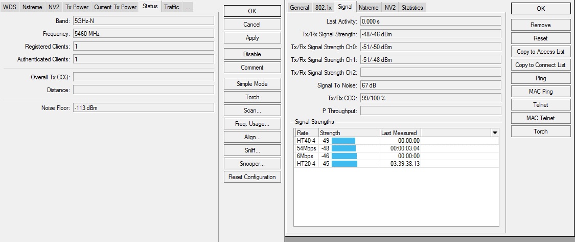

    Tenho um enlace de 30 km fechado com um par de Algcom e 912 que ta assim:
    Lado A:
Nome:	         lado a.jpg
Visualizações:	395
Tamanho: 	119,3 KB
    Lado B:
Nome:	         lado b.jpg
Visualizações:	374
Tamanho: 	151,8 KB
    O que podem me dizer sobre o noisefloor e o noise ratio, eu acredito que esteje bom mais......
    Aguardo opiniões:
    Lermbrando que as potencias estão em default
    Padrão Re: Aos intendidos de wi-fi
    Noise floor em MK em região sem poluição é isso aí, -105 a -116dBm, que é basicamente a sensibilidade do aparelho.
    (Porque simplesmente não tem poluição nenhuma, afinal 5460MHz nem pode ser usado no brasil)
    Dependendo da versão tem variação nos componentes passivos na parte de RF, por isso um aparelho dá -116dBm, outro -110dBm, não é nada grave.
    (Grave é hora que o ruído chega perto dos -90dBm)
    UBNT tem sensibilidade pior (Porque limita o uso de baixos datarates ou larguras de canais pequenas tipo 5MHz), mas não quer dizer desempenho pior em datarate alto, é simplesmente uma opção por não ficar focando em datarates minúsculos pra ptp's de throughputs mínimos com sinal baixo (Tipo 1Mbps usando MCS8 a 10MHz com sinal -86dBm).
    Eu diria que tá ótimo, CCQ de 100%. Tem essa variaçãozinha de 99% provavelmente por alguma coisa perto da zona de fresnel ou algo assim, já que num dos rádios tem sinal em -48 e -50dBm nos 2 chains, esses 2dBm a menos no chain0 devem ser porque ele está na pol. vertical da antena, que sobre mais com a terra ou árvores (Que geralmente ficam pra baixo da zona de fresnel, ainda não vi árvore crescendo de lado nos morros pra afetar a horizontal). Não deve derrubar muito o throughput mas uma ou outra demora a mais nesse chain deve existir, desde que não haja perda de pacote isso só não permitirá throughput fantástico, nada grave.
    Fazendo a conta reversa: Se tem -52dBm de sinal, e em 30Km o sinal cai 137dBm, e a antena é de 30dBi.
    -52 -30 + 137 = 55dBm EIRP
    Ou seja, rádio a 25dBm com antena de 30dBi.
    A potência default do rádio não é 25dBm (Nem lembro se chega nisso com , então deve ser antena de 33dBi (90cm).
    -52 - 33 + 137 = 52dBm EIRP
    Rádio a 19dBm, antena de 33dBi, 19 + 33 = 52dBm EIRP.
    Pra mim que a potência default é 18dBm, então digamos que é por aí, o sinal tá ok.
    (E no datarate de 6M aparece sinal a -46 a -48dBm porque ele é emitido em potência maior mesmo, também é normal, por isso digo que é importante ver o sinal real do datarate usado, no caso HT40-4 no chain0 e chain1)

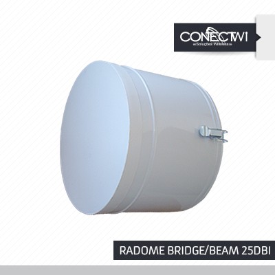

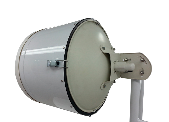

    Tem radome longo que ajuda um pouco nessa hora, não são pra evitar sinal lateral e traseiro apenas, mas pra diminuir os reflexos do chão na frente.
    Pra Algcom não sei o que tem, mas pro Nanobeam tem radome curto comum, ótimo pra isolamento lateral:
    https://under-linux.org/attachment.p...9&d=1408569183
    Mas também tem de outros fabricantes um modelo mais comprido, mais longo:
Nome:	         22.jpg
Visualizações:	238
Tamanho: 	96,6 KB
ID:      	62571Clique na imagem para uma versão maior
Nome:	         radome_bridge_beam_25dbi.jpg
Visualizações:	373
Tamanho: 	26,2 KB
    Só não sei se vale a pena porque isso não diminui o angulo da antena, só diminui o ganho nos 2 ou 3° logo pra fora do angulo nominal, digamos que talvez reduza o nível dos reflexos no chão em uns 5dBm, não muda o mundo.

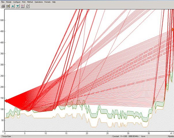

    Por acaso a imagem que tenho que acho que melhor explica os reflexos é com uma diferença de altura.
    É essa:
Nome:	         multipath.jpg
Visualizações:	294
Tamanho: 	82,5 KB
    Nessa imagem de exemplo, a 1ª zona de Fresnel (Ou 100% da zona de fresnel) fica só a 20m da linha de visada. Mas... isso é só a PRIMEIRA zona de Fresnel.
    Ainda existe reflexo na 2ª, 3ª, 4ª e N zonas de Fresnel.
    Na 1ª o reflexo é muito alto, derruba o throughput com tudo.
    Na 2ª é bem mais baixo mas ainda atrapalha.
    Na 3ª em diante mal tem como calcular, mas ainda deve incomodar no throughput máximo (Que seja derrubando 1% o throughput).

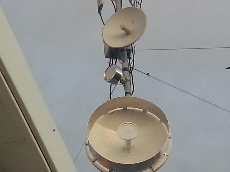

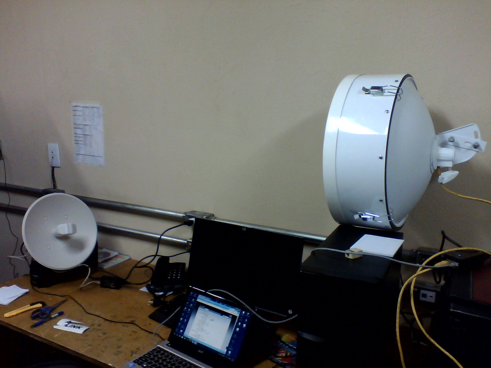

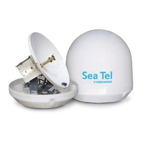

    Sobre os radomes, antes de wifi existir, "radome" era o nome de uma tampa vagabunda de plástico barato que protege as antenas da chuva, neve, teias de aranha. Radar dome. Domo pra radar, porque radar tem a antena girando no meio, fácil um urubu bater no troço, ou o vento atrapalhar (Forçar e criar folga em bucha), ou entrar poeira e água em rolamento.
    (Em CFTV ainda chamam de "dome" as caixinhas pra proteger as câmeras)
    Um radar dome de propriamente, só ele mereceria o nome radome:
Nome:	         sea_tel_coastal_24_antenna_3718big.jpg
Visualizações:	371
Tamanho: 	8,6 KB
    O plástico precisa ser "vagabundo" pra não atenuar sinal demais.
    Alias, faz poucas semanas mexendo num GPS agrícola no manual ele chamava a tampa de "gain-enhanced radome", porque tem no plástico uma estrutura que parece vigas de plastico grosso, com plástico fino no meio (Provavelmente pra atenuar menos sinal).
    Um "radome" fora do mundo wifi:
    https://gpsnewsandtracking.files.wor...008/12/gps.jpg
    Então... o jeito é tratar "radome" como uma mera tampa meio inútil, e chamar o produto com proteção lateral e cia de "radome shield".
    Nem precisa ter a tampa frontal se a intenção é limitar sinal lateral:
Nome:	         20130725_073820.jpg
Visualizações:	224
Tamanho: 	83,7 KB

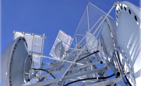

    E pra neve mesmo, andam usando protetores em cima das antenas (Com radome comum, não radome shield), só pra evitar que a neve acumulada em cima, quando cair, não quebre o plastico barato do radome:
Nome:	         Cathedral_Bluffs_496_x_303.jpg
Visualizações:	278
Tamanho: 	40,2 KB
    Então não é só no brasil essa bagunça, radome shield longo e com espuma, pra evitar efeito multipath, são poucos mesmo.

    E se tem 27dBm, e antena de 33dBi, são 60dBm EIRP. 60 - 137 = -77, logo -77 + 33 = -44dBm. Esse é o sinal que devia ter. Como num lado tem -52dBm, talvez tenha muito mais reflexo num sentido do que no outro.
    (Se uma das antenas estivesse muito desalinhada, o sinal de RX ia ser baixo nos 2 lados, não ia afetar só o RX num lado)
    Se pegar a imagem que postei no começo, no sentido A>B tem muito reflexo, mas no sentido B>A, sinal saindo da antena na direita e descendo pra esquerda, teria bem menos reflexos.

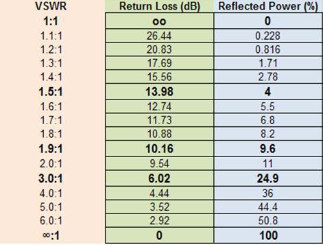

    rubem, tudo bom?
    Uma vez vc me explicou sobre Return Loss. Isso implica no maior ganho de acordo com a frequencia usada? No caso da Dish 30, seria melhor na faixa de 5700MHz?
    Citação Postado originalmente por mathcardoso Ver Post
    rubem, tudo bom?
    Toda antena não transmite tudo o que chega nela.
    Uma parte da energia reflete nos ressonadores e volta pro rádio.
    Uma antena lixo vai ter 100% de retorno, vai chegar 20dBm e ela vai devolver pro rádio os 20dBm. Isso é uma antena com zero perda de retorno.
    A melhor antena possível é a que perde o máximo do reflexo, mesmo que ela não emita os 20dBm pro ar, ela ressone de modo que pelo cabo volte só uns 5%.
    Se uns 10% refletir e voltar, isso é uma antena ruim, é um VSWR de quase 2:1.
    Se uns 4% refletir e voltar, ótima antena, é um VSWR de 1,5:1.
    Sempre vai existir uma frequência "ideal" pra antena, é onde essa ressona melhor.
    Se cortar um fio de, digamos, 31,2mm, isso será um monopolo de uns 2dBi em 2,4GHz. Porque isso é 1/4 de 125mm, ou seja, é um dipolo de 1/4 da onda que mede 125mm, que é a onda no comprimento que chamamos de 2,45GHz.
    Digamos que pelo material do metal, essa antena porcaria reflete de volta pelo cabo uns 10%, isso será um VSWR de uns 2:1 a 2,45GHz.
    Mas... lá pelos 2,35GHz essa antena ressonará mal, ela foi feita na medida pra onda de 2,45GHz, então ela não vai mandar pro ar tudo o que chega pelo cabo, cerca de uns 33% da energia vai voltar pelo cabo (Porque o fio no tamanho "errado" pra 2,35GHz não ressona bem), isso é um VSWR de uns 4:1, que é muuuuuito pior que 2:1.
    Na maioria das antenas pra wifi, um VSWR tipo 1,5 a 1,8:1 (1,9 pra 1) não é problema, vai permitir CCQ ótimo e tal. Os problemas começam lá pelos 2:1, que é normal em anteninha omni de 2dBi (Aquelas que é só um talinho).
    Num PTP, mudar da frequência onde tem 1,5:1 pra outra onde tem 1,6:1 só vai afetar um pouco o sinal emitido, e lá de vez em quando o throughput.
    Essa diferença de 0,1 no VSWR é algo tipo 1 a 1,5% de sinal refletido, é 1 a 1,5% a menos de sinal que NÃO vai pro ar, logo, é potência menor.
    A diferença vem ao mudar de, digamos, uma frequência onde tem 1,4:1, pra um com 1,8:1, aí já são 5% a menos de sinal emitido, sinal 5% menor.
    Uma tabela com o percentual refletido (Não transmitido):
Nome:	         course_002_j.JPG
Visualizações:	501
Tamanho: 	31,0 KB

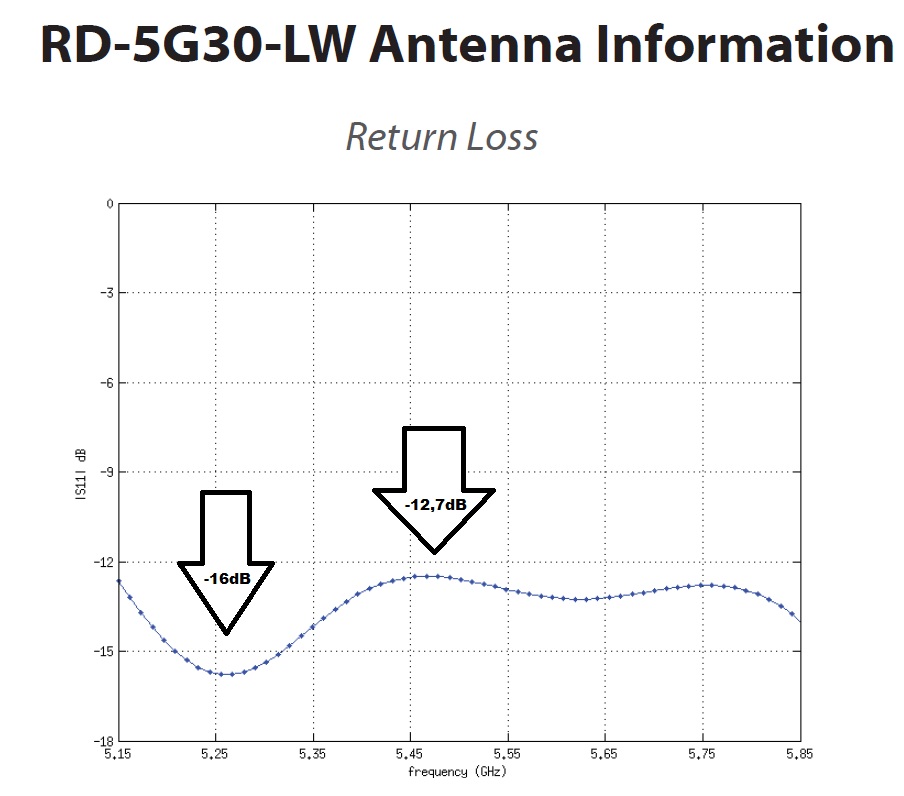

    Pra saber a frequência ideal pra isso, só medindo, fabricante decente coloca isso no datasheet.
    No caso do Rocket Dish, agora achei só do modelo LW, mais barato, é esse no datasheet:
Nome:	         rg30.jpg
Visualizações:	196
Tamanho: 	101,3 KB
    Se ver na tabela de cima, então lá pelos 5270MHz tem VSWR ótimo de 1,4:1, enquanto lá pelos 5470MHz sobe pra uns 1,6:1.
    Se for usar de 5500 a 5850MHz não tem muita diferença, essa é uma antena "consistente" então.
    Alias, a UBNT tem vendido umas antenas como "4,9 a 6,1GHz", elas são mais iguais em toda essa faixa.
    Tive uma setorial L-com de 5,4GHz (Ou era 5,7GHz? Agora esqueci), fora da faixa NOMINAL (Sim, ela era vendida com faixa estreita, nada de "5,1-5,8GHz) o sinal era uns 5 ou 6dBm mais baixo, mas o pior, o CCQ também não chegava em 100% nem com reza. Era só colocar num canal na faixa pra qual era vendida que o CCQ milagrosamente fixava em 100%. Sinal de quem tinha alguma intermodulação ou algo problemático por conta do reflexo demais, não era só sinal mais baixo.
    Agora não lembro qual antena era, mas lembro de ver disco que na ficha técnica tinha no diagrama uma perda de reflexo lá pelos -25dB na casa dos 5,7GHz, ou seja, um VSWR pra lá de fantástico de 1,1:1 digamos entre 5680 e 5720MHz. Mas lá pelos 5450MHz subia pra -10dB, ou seja, VSWR terrível/péssimo de 1,9:1. É o tipo de antena que teria muita diferença por trocar de canal.
    (Mas claro que a lei de Murphy diz que o canal com menor VSWR será sempre o canal mais poluído na vizinhança. Atendendo fazendas posso escolher canal sem olhar poluição)
    O jeito de medir isso é colocar um gerador de RF ligado na antena, e ler o sinal num osciloscópio. Você vê o sinal gerado pelo gerador, e logo depois, com um pouco de atraso, vê o reflexo (Está logo depois porque ele vai até a antena e volta, a velocidade da luz é alta mas é só 20 metros por segundo, osciloscópio capaz de ver sinal de 1 milésimo de segundo vê fácil se é o sinal indo ou vindo). Aparece o sinal alto indo, e um bem mais baixo voltando, assim você descobre fácil o VSWR. Precisa ter um gerador de RF de alguns mil reais, e um osciloscópio de uns R$ 20 mil, mas isso é só um detalhe...

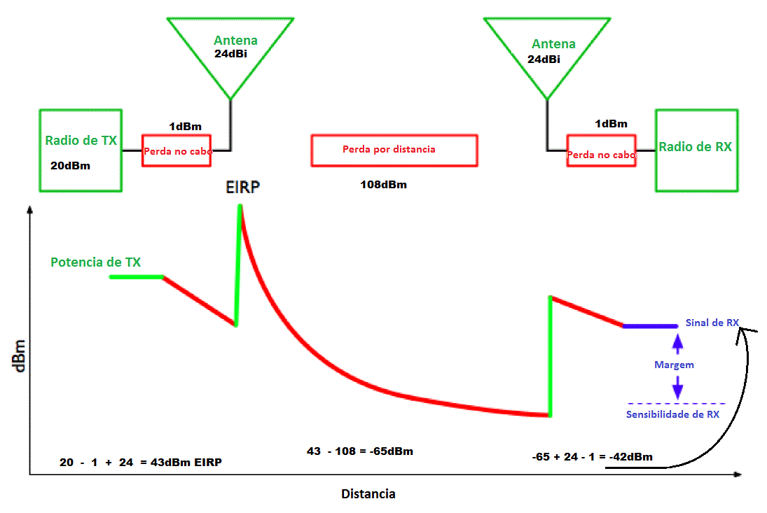

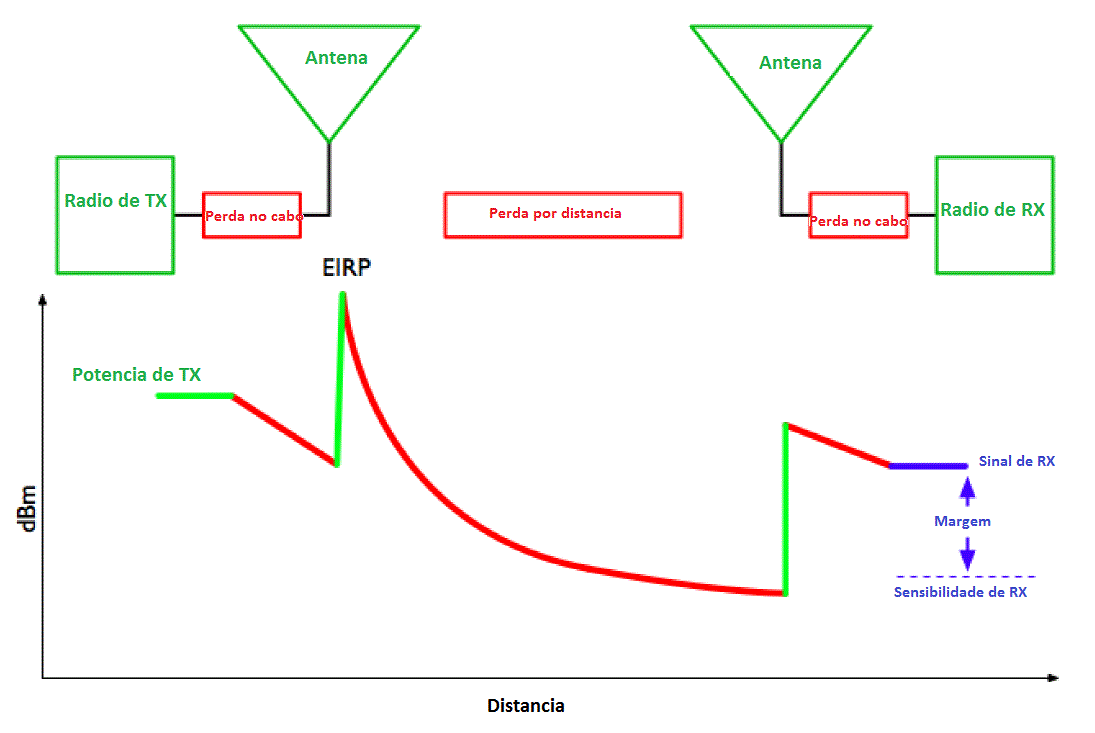

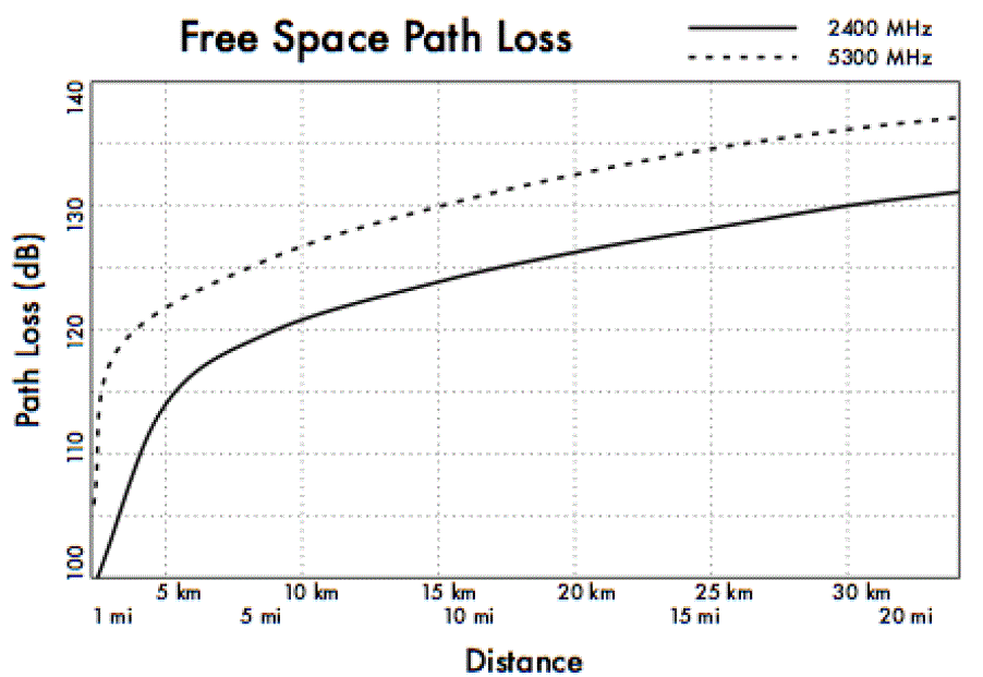

    Aproveitando o topico, @rubem poderia explicar como funciona esse cálculo de enlace (calcular o sinal recebido de acordo com o EIRP)? Fiquei interessado em entender.
    Sent from my iPhone using UnderLinux mobile app
    Acho que alguém até já postou num blog uma tradução de um artigo sobre isso.

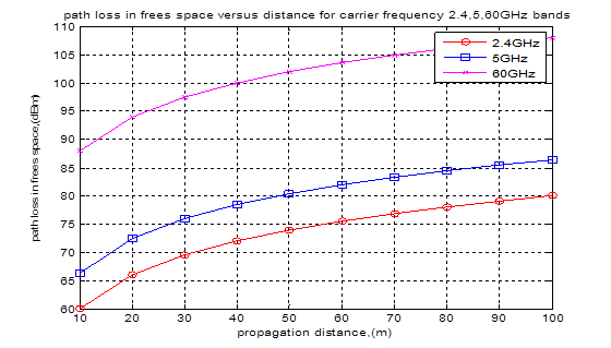

    Basicamente pega a potência EIRP, desconta a perda por distância (1Km SEMPRE vai derrubar 108dBm em 5,8GHz, seja 1Km no Amazonas, ou em SP, seja entre 2 aparelhos UBNT ou 2 aparelhos MK), e aplica o ganho da antena receptor.
    O calculo de queda de sinal por distância depende da frequencia, 2,4GHz cai MENOS o sinal que 5GHz.
    Quanto maior a frequência, mais o sinal cai.
    Pode calcular digamos aqui:
    https://www.pasternack.com/t-calculator-fspl.aspx
    (Coloca 0dB como ganho da antena de RX e de TX)
    Dá pra gerar tabela, digamos:
Nome:	         img52.gif
Visualizações:	204
Tamanho: 	8,2 KB
    Em 10m o sinal vai cair 66dBm em 5GHz (Que é diferente de 5,1 ou 5,8GHz), sempre vai cair isso, seja com antena de 10dBi ou 20dBi, seja com o rádio a 10dBm ou a 30dBm.
    Eu guardo isso aqui impresso na carteira pra consulta rápida:
Nome:	         FSL.gif
Visualizações:	202
Tamanho: 	43,2 KB
    Resolvido o maior problema que é saber qual a queda de sinal naquela distância e naquela frequência, é só aplicar a formula:
    Potência EIRP - Queda por distância + ganho da antena receptora
    Algo assim:
Nome:	         sinal.gif
Visualizações:	204
Tamanho: 	28,0 KB
    Um exemplo, digamos um rádio a 20dBm, com um cabo de uns 3m que dá perda de 1dBm (E todo cabo tem perda, não importa ser for um LMR-400 e só 50cm, tá lá uma queda, nem sempre vale a pena calcular (50cm de LMR-400 vai derrubar 0,1dBm talvez), com antena de 24dBi. Depois de 1Km (108dbm de queda, a 5850MHz), com uma antena de 24dBi na recepção, e mais 3m de cabo perdendo mais 1dBm, vai ter -42dBm de sinal.
    (Se não colocar a perda no cabo, tira 1dBm de cada lado, logo, 2dBm ao todo, e o sinal sobe de -42 pra -40dBm)
Nome:	         exemplo.sinal.gif
Visualizações:	233
Tamanho: 	31,6 KB
    Com CPE não tem perda em cabo, a conta é super simples.
    Na prática o rádio pode emitir 0,5dBm a menos, a antena num canal ou noutro pode ter 1dBi a menos de ganho, conforme o efeito multipath lá pela 2ª ou 3ª zona de fresnel o sinal pode cair 1dBm a mais, de modo que o sinal EXATO do cálculo raramente vai ver, vai variar 1 a 3dBm.
    Mas se variar algo tipo 5 ou 8dBm pode ter certeza que tem algo errado na visada (Zona de Fresnel, geralmente), ou o canal usado é péssimo pra essa antena (Mas não seria pra outra antena), ou tem conector com problema, enfim, o cálculo é só pra referência, na prática pode ter alguma variação por fatores que dá pra calcular mas não vale a pena perder tempo.
    Citação Postado originalmente por gabrielest Ver Post
    Prezados,
    Lado A:
Nome:	         lado a.jpg
Visualizações:	395
Tamanho: 	119,3 KB
    Lado B:
Nome:	         lado b.jpg
Visualizações:	374
Tamanho: 	151,8 KB
    Aguardo opiniões:
    Esta excelente!!!!
