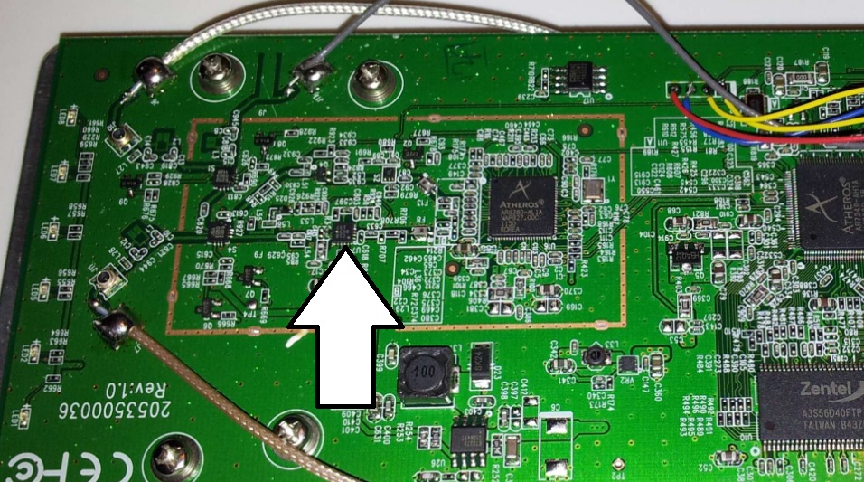

    O amplificador funciona aumentando a potência de saida entre 10 e 25dBm, não afeta os sinais recebidos assim como uma voz rouca por uma garganta inflamada não afeta sua audição, se não me engano é esse CI aqui, dá pra abrir e ver se ele está esquentando demais:
Nome:	         7510.jpg
Visualizações:	308
Tamanho: 	249,7 KB
