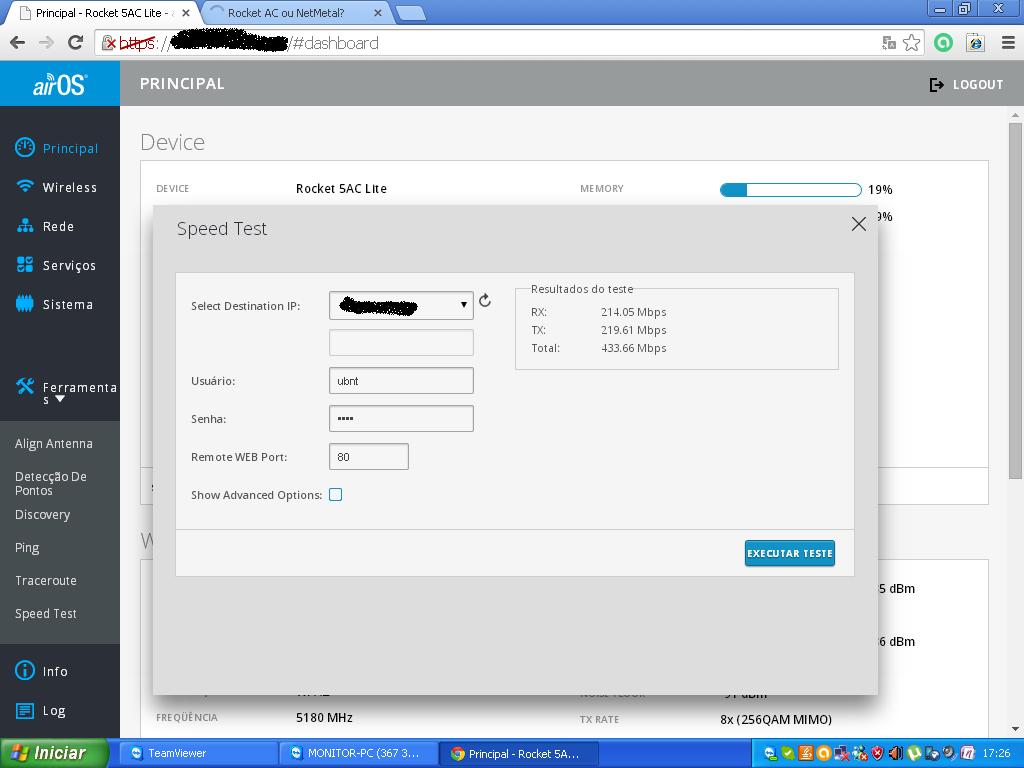

    o conjunto e rocket ac com antena dish de 30dbi para 4 km ....ok ok eu sei que e muito mas eu tinha um par parado aqui ai usei elas mesmo e blindei com radome azlink.usei 60 mhz de frrequencia passei 200 mb mas achei que tem poucos ajustes .
    não tem mcs ,não tem ccq e a aba advanced não existe .

    speed teste do proprio rocket eu num acredito ......
Nome:	         rocket ac.JPG
Visualizações:	1564
Tamanho: 	73,8 KB

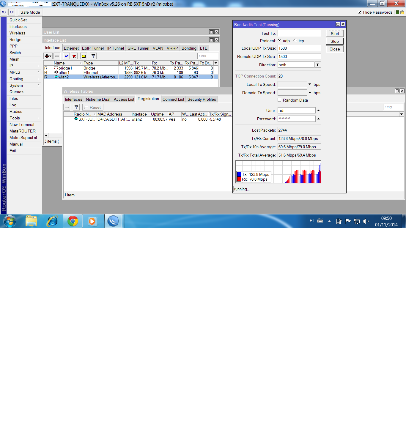

    https://under-linux.org/attachment.p...1&d=1414842957
    Olha esse meu PTP com SXT cerca de 1.5 KM região super poluída... 123/70 MB
    Mikrotik tem que saber as manhas dos ajustes finos não troco MK nem Por 1.000 UBNT, aqui estamos usando RB 912 com NV2 e SXT nos clientes com média de 75 a 80 clientes simultâneo em cada ap com média de 25 a 30 MB de consumo planos de 2 a 5 mega, ate os chamados diminuirão, está semana ainda quero subir os Netmetal para teste... e postarei resultados
