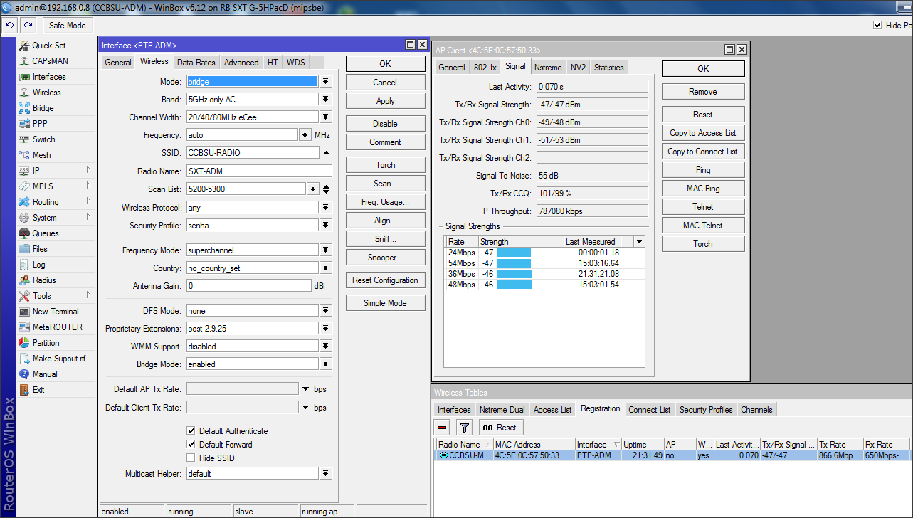

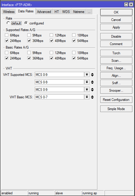

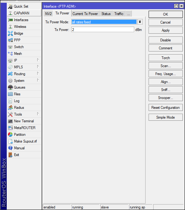

    Baixei o Tx Power para 2 e continua caindo enlace irei baixar para 1 mas acho que não é problema de Tx Power, porque antes usan 4 dBm e não caia constante como esta caindo agora.
    Bom segue algumas telas de configuração se algúem com experiência enchegar algo errado por favor se poss´vcel mostre.
    Estas telas são do Rádio Matrix, esse esta conectado no Switch da rede local.

    Estranho que quando cai a conexão recebo o aviso via um software de monitoramento e só retiro o cabo da porta do switch e plugo novamente e volta rápido o enlace.
    Isso que dizer que o problema esta no radio da ponta (Matrix).

    Pessoal depois que habilitei em uma da ponta do Radio o watchdog com 2 minutos não caiu mas já faz uns 20 dias, pois antes não durava 11 minutos o enlace e também alterei a potência para -4 dbm já que ficam 30 metros de distância.
    Onde o watchdog grava os log em caso de reinicar o sistema.
