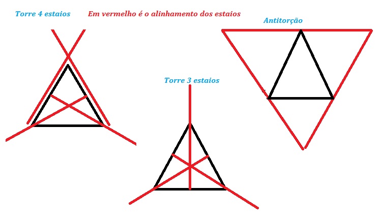

    aqui eu monto torre triangulares com 30 metros ou mais, usando 4 estaios.
    Dois lados da torre vc puxa 1 estaio, sempre bem centralizado, e o terceiro lado vc puxa dois estaios acompanhando o o angulo da lateral do triangulo.
    Mas para torre de 20 metros nem precisa de anti torção dependendo do equipamento que vc vai por em cima.
    Mas se quiser fazer mesmo assim é bem simples segue a imagem.
Nome:	         estaimento torres.jpg
Visualizações:	2546
Tamanho: 	53,2 KB
    Se você monta a torre com 20 metros e na ultima emenda ao invés de colocar 3 estaios vc coloca 6 fazendo o ante torção, para fazer o antitorção de cima vc vai ter 3 bases de amarras de estaios normal, + 3 bases do estaio anti torção.

    Gostei do esquema de 4 esticadores que vc reproduziu no 1º desenho, pergunta: - os cabos não ficam roçando contra a torre?? vc deve ter aberto um minimo em relação ao triangulo pra isso não acontecer certo???

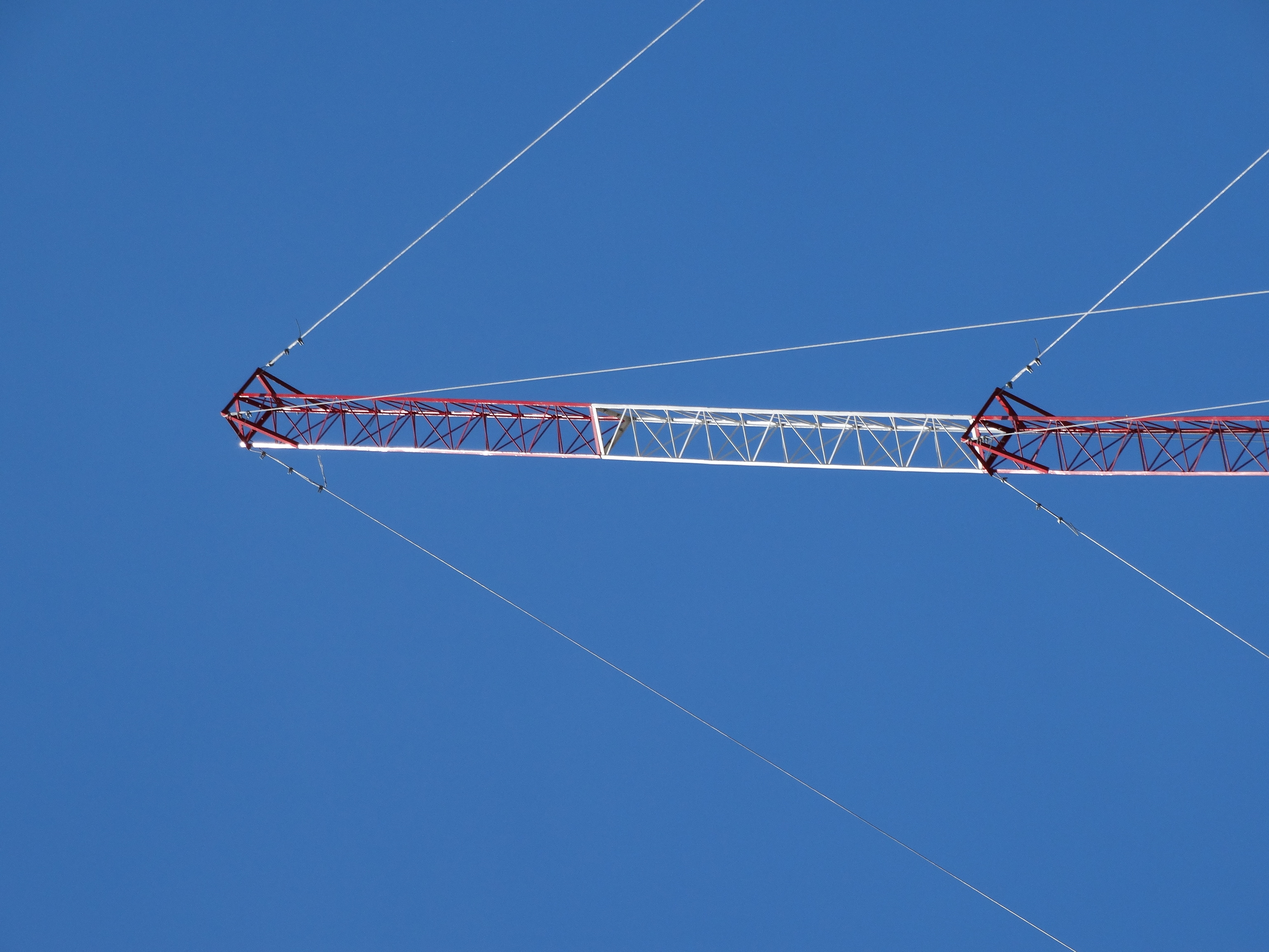

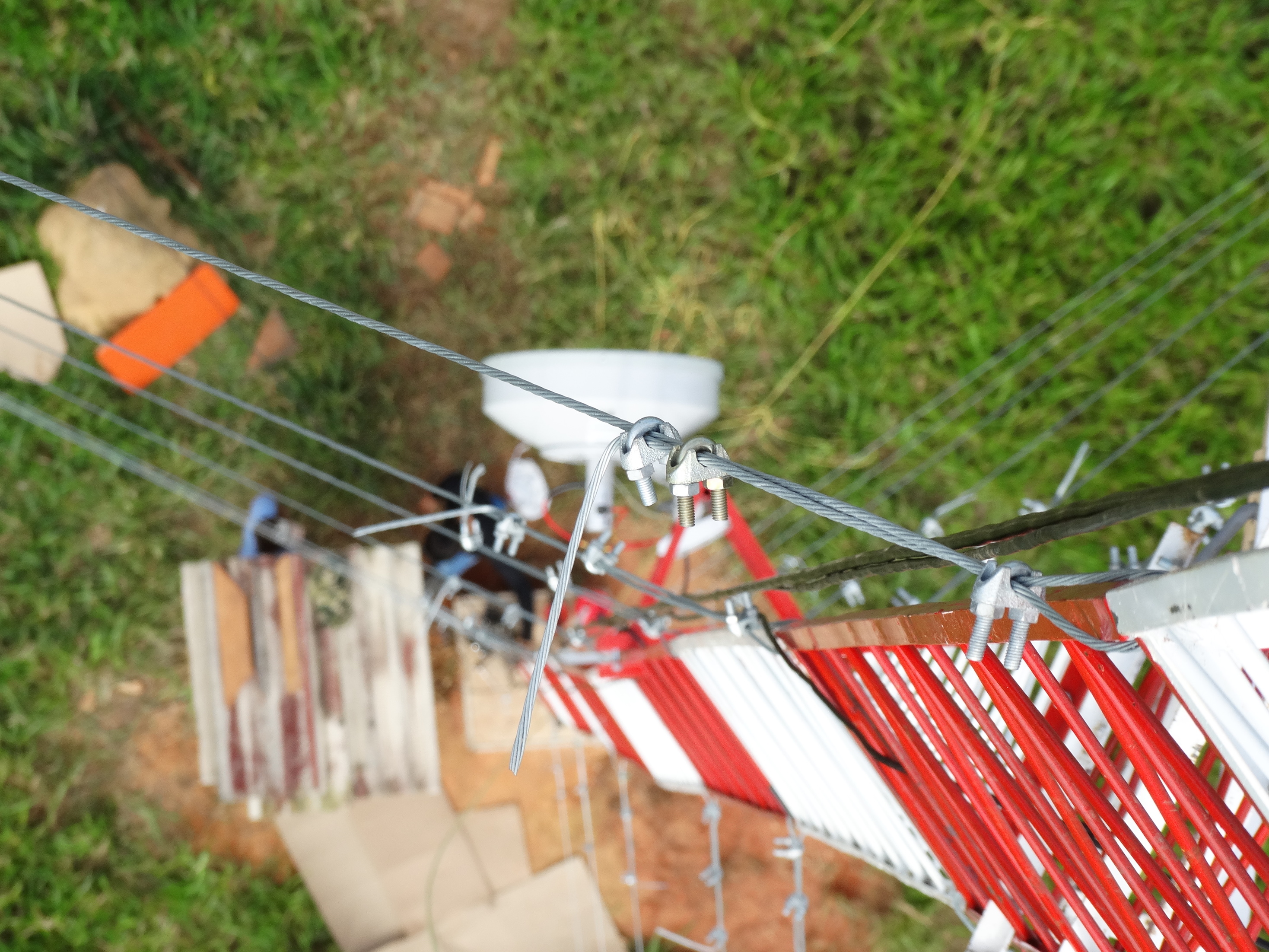

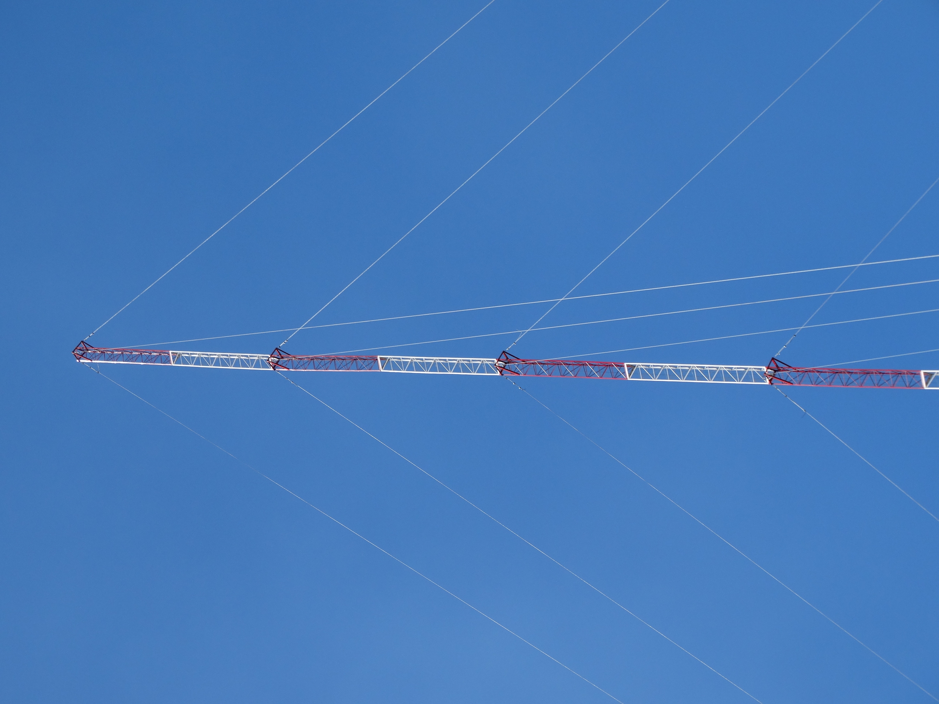

    Sei que o tópico e antigo mais para reforça vamos toma muito cuidado com os estaios pois ai que estar a vida de que sobe na torre estaiada e de quem mora perto, o correto e o uso de cabo de aço ou cordoalhas pois as mesma não estica muito igual ao cabo de aço, mais muito cuidado com arame galvanizado, se for por este rumo de economia, que não e o correto, coloque arame de aço de cerca de gado de 3 em 3 metros no máximo 30 metros de altura.Clique na imagem para uma versão maior
