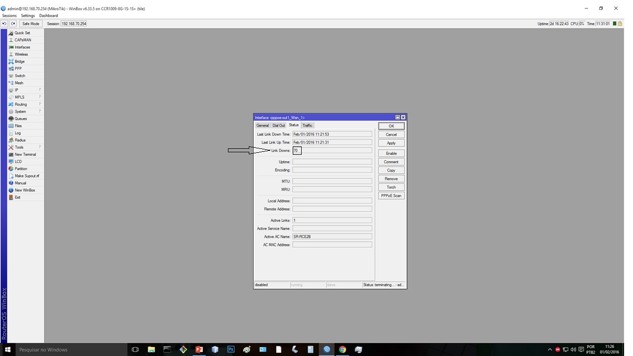

    Padrão Link Downs no discador PPP do link GVT
    tenho um servidor MK que disca os links de 50MB da GVT (moldem em bridge) porem o link 1 esta com 70 Link Downs
    Obs o moldem não cai a sincronização

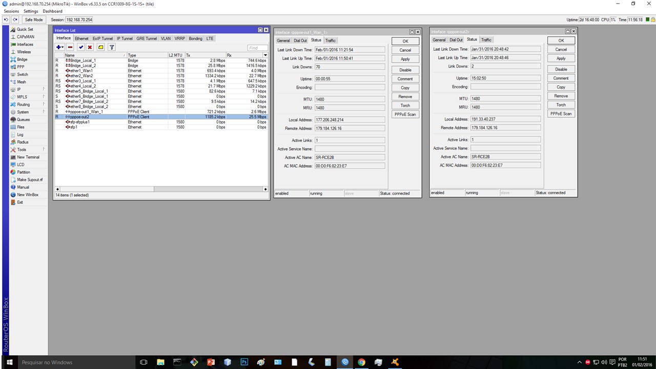

    porem o outro esta com 2 Link Downs
Nome:	         Slide1.JPG
Visualizações:	272
Tamanho: 	138,2 KB
    uso uma marcação de de rotas para dividir o link entre duas redes exemplo
    rede A
    moldem gvt -> mikrotik -> enlace 3.0 km -> servidor pppoe -> clientes
    rede B
    moldem gvt -> mikrotik -> enlace 2.5 km -> servidor pppoe -> clientes
    Minha duvida é se o problema esta na minha rede ou é problema da GVT ...
