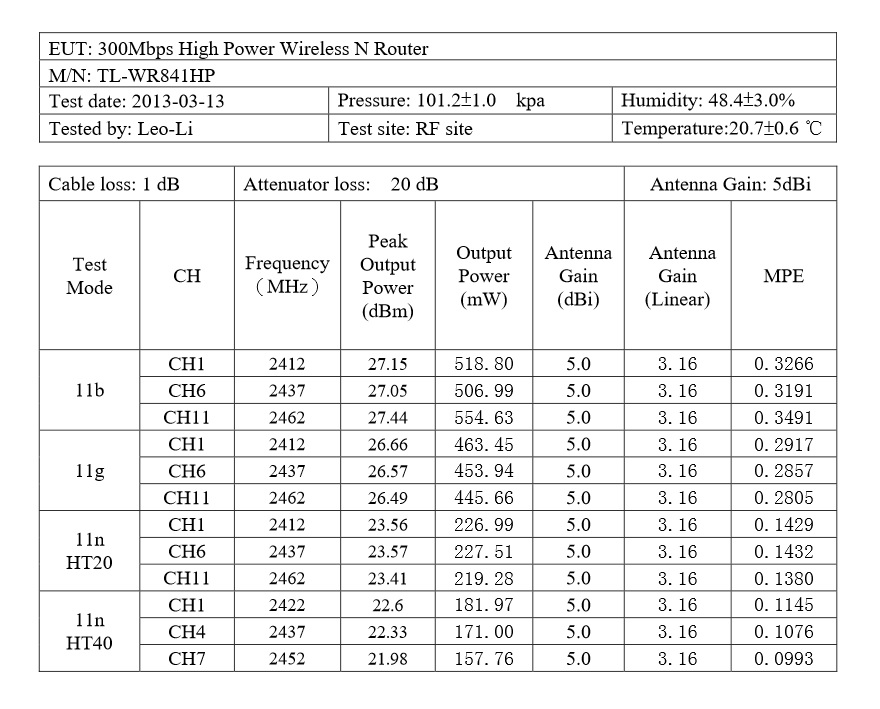

    Pessoal, eu fiz um tópico sobre o modelo de roteador descrito no título, mas fechei o post e fiquei com uma dúvida.
    Encontrei o datasheet desse roteador e nas conclusões aparece o que está nas fotos.

    Na primeira imagem é a tomada de potência. Alguém simplesmente mediu qual a potência real emitida usando antena de 5dBi.

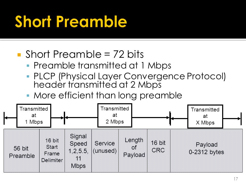

    Tudo isso é explicado pelo preambulo a 1 ou 2Mbps, mas o payload (Carga) perder muitos pacotes porque aí sim usa o datarate mais alto:
Nome:	         slide_17.jpg
Visualizações:	223
Tamanho: 	126,3 KB
    Em PTMP a 2,4GHz antigamente se vendia planos tipo 128 a 256Kbps, pra essas velocidades nem precisa visada limpa, então era comum fazer instalação sem visada. Só que... era comum sem visada medir sinal tipo -75dBm nos 2 sentidos (Torre>Cliente e Cliente>Torre) mas perder metade dos pings, mal conseguir navegar. Enquanto em cliente mais distante as vezes tinha uma obstrução menor, sinal também em -75dBm, mas navegava normal e não perdia mais que uns 5% dos pings. Nesse caso geralmente é culpa do caminho que o sinal faz também, num sentido pode ir refletindo na esquerda e o outro reflete pela direita, em uso indoor é bem comum isso, movimentar o troço 1m pro lado muda completamente a qualidade do sinal, mas nessas horas o nível de sinal não costuma variar, porque a medição é feita com referência no preambulo e porque ela atualiza devagar (Atualiza digamos 1 ou 2x por segundo, mas tem 100 ou 200 pacotes transferidos por segundo).

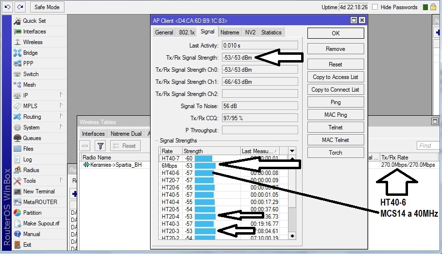

Nome:	         mk.jpg
Visualizações:	206
Tamanho: 	154,4 KB
    É uma diferença pequena, 4 ou 5dBm. Mas... onde esses 4 ou 5dBm são a diferença entre os pacotes chegarem legíveis ou ilegíveis isso faz diferença, o smartphone mostra "3 pauzinhos" de sinal" mas hora que você coloca ele no bolso a conexão cai, porque o prambulo usa 1 ou 2Mbps (Ou 6Mbps em 5GHz) então é legível mesmo com umas paredes e uma calça jeans no meio, mas um datarate tipo 65M não é.
    Fora que tem outro problema: Fixando o roteador em modo G em datarate tipo 18M o smartphone usará modo G mas não 18M, ele vai usar o maior datarate, 54M, que é menos sensível no roteador. Nessa hora tem vantagem em fixar em modo B, porque o smartphone vai usar no máximo 11M, e esse datarate é de alta sensibilidade no roteador. Isso dá uma diferença de 5 ou 6dBm, só é visível onde é essa variação de 5 ou 6dBm que derruba o sinal. Eu fixo em modo B muito roteador de cliente doméstico ou empresarial que reclama de wifi caindo e geralmente resolve, e tem mais relação com obrigar o smartphone a usar datarate baixo do que com sensibilidade ou potência do roteador.
    Na empresa usei um 841hp uma vez uns dias, fixo em B ele chegava até os fundos numa sala, mas não passava dela, exatamente igual um 741nd comum também em B, porque uma parede comum brasileira geralmente tem 10 a 12dBm de atenuação, se o rádio tem 8dBm a mais de potência então ele não vai passar mais uma parede, mas o pior: Talvez ele passe, mas o sinal do celular voltando pro roteador não tem aumento de potência, então o celular ouve mas não responde com potência suficiente.

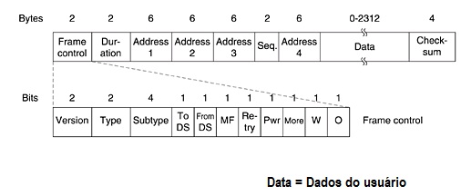

Nome:	         802.jpg
Visualizações:	203
Tamanho: 	24,5 KB
    A parte do pacote que tem os dados do usuário (O que você está trocando de um micro pro outro) é essa parte "Data", pode chamar "payload" ou talvez carga.
    Se pensar "Mas são só 2 bytes", realmente o pacote aumenta pouco, mas veja a descrição dos 2 primeiros bytes, cada bit que forma esse byte quer dizer alguma coisa, o chipset precisa ler esse byte, desempacotar e interpretar cada item desse, isso gasta tempo da unidade de processamento do chipset (A CPU), se a parte "Data" for grande ou pequena acaba importando pouco, o chipset não dá conta de lidar com muitos pacotes porque ele tem que montar e desmontar os pacotes levando em conta cada bit.
    Por isso digo que equipto de alta potência geralmente só serve pra enganar, o chipset e o software são o mesmo de roteadores mais baratos tipo um 941nd, só muda o fato de ter um amplificador na saída, e o amplificador geralmente é de uns 10dBm, literalmente só eleva o sinal em 10dBm na transmissão, mas não muda nada na recepção nem na capacidade de tráfego.
    Muito roteador barato configurado a 40MHz até roda quase normal (Dá mais de 1Mbps) mas trava 2 ou 3x por dia, ou várias vezes por semana, não dão conta de um datarate grande sem que a CPU vá até perto de 100% de uso, e com CPU com tanto uso uma hora dá um erro de leitura ou gravação na ram, aí congela, ou trava só wifi (Trava só o chipset de wifi, ele é separado do chipset principal), não dá pra prever se o roteador vai ter esse comportamento, só testando, é normal hardware comum ter várias limitações, mas mesmo hardware profissional não terá throughput muito maior que cerca de metade do datarate.
