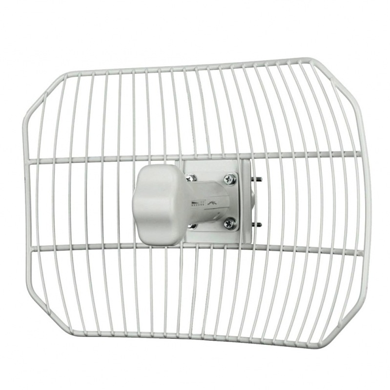

    Cara isto se aplica também para os modelos novos de airgrid montei um ptp com as grades na posição vertical, quer dizer então que os leds devem ficar para baixo ou para cima?
    Padrão Re: SINAL RUIM "enPONTO A PONTO NANO 5 COM AIRGRID M5
    Leds pro lado
Nome:	         __UBNT_AirGrid_M_500028de94f0a.jpg
Visualizações:	462
Tamanho: 	46,8 KB
ID:      	63165Clique na imagem para uma versão maior
Nome:	         AIR__38326_zoom.jpg
Visualizações:	562
Tamanho: 	92,4 KB
    Se virar pra horizontal vira TUDO, nunca monte a ponteira a não ser como na foto, mas o conjunto todo pode ficar na vertical, na horizontal, em 45º, isso tanto faz.
    https://under-linux.org/attachment.php?attachmentid=57511&d=1424680252
Nome:	         AGHP5G27_AP8.jpg
Visualizações:	448
Tamanho: 	17,1 KB
    https://under-linux.org/attachment.php?attachmentid=35581&d=1337390964
    E se a duvida é virar 90° pra esquerda ou pra direita, tanto faz, não existe wifi de ponta-cabeça.
