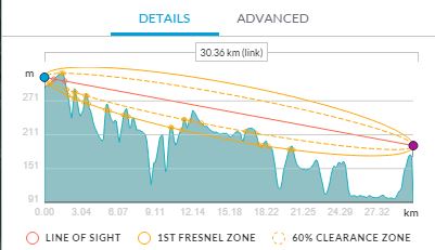

    Peço ajuda dos amigos para seguinte solução, aqui em nosso assentamento precisamos levar internet até as casas, a cidade mais próxima fica a 31km linha reta, pensamos em usar um par de NANOBRIDGE M900, ponta A 20 mts ponto B 18mts.

    Esse são os dados usando o airlink. Vocês acham que dará certo, sou um pouco leigo no assunto.

    Pelo gráfico, e essa distância esse link não fecha nunca nem mesmo em 900mhz,
    Tente elevar o ponto 1 ou colocar a antena aquele pico que terá visada, podendo fechar até em 5.8ghz.

    No ponto A vou subir uma torre de 40mts, ficando visada limpa, gostaria de saber se usando um par de DISH 30DBI, consigo fechar passando uma boa banda.
