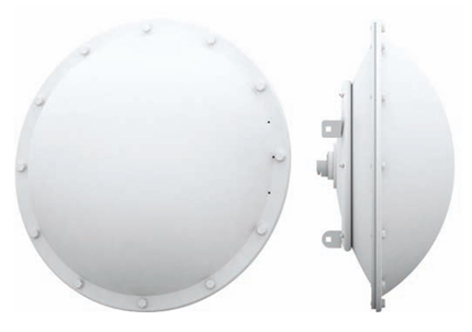

    Radome arredondado também ajuda, praticamente a única utilidade pra radome que não é shield, é diminuir o arrasto aerodinâmico:

    Mesma coisa, o custo desses radomes é muito pequeno pra viver sem, caso seja região com muito vento.

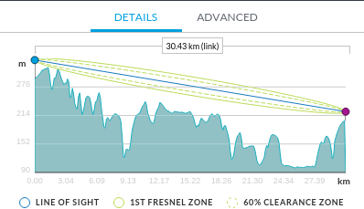

    Super, essa é a altura minima para poder ter visada com a outra localidade, a região aqui da vila é bastante alta em relação a outra cidade, essa altura é para superar um pequeno morro que esta no meio do caminho, aqui próximo onde estamos.

    Vish, são 30 km, e tem esse ponto na esquerda onde a zona de Fresnel QUASE toda o solo.
    Se tiver sinal mais baixo que devia já sabe de quem é a culpa.
    Calcula aqui quanto deveria ter, se tiver zona de Fresnel 100% limpa: http://mayo.nuvisions.net/ubnt_link/
    Só tem sinal bom se usar antena de 34dBi. Com 30dBi dá sinal meia-boca tipo -55dBm, que pra 10 km dá, mas pra 30km exige o uso de MCS11 provavelmente, que passa apenas uns 50Mbps half em 40MHz.

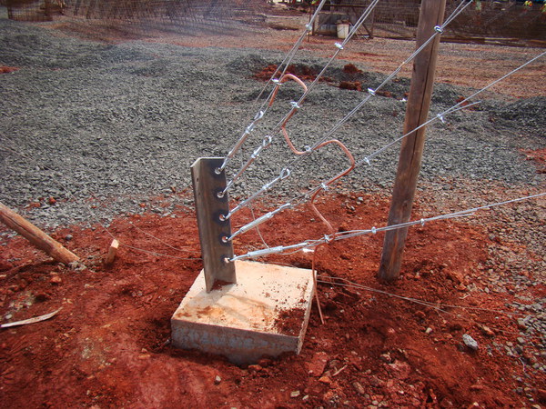

    Pesquisando na net achei esse tipo de ancoragem interessante, usando uma cantoneira, vou copiar
