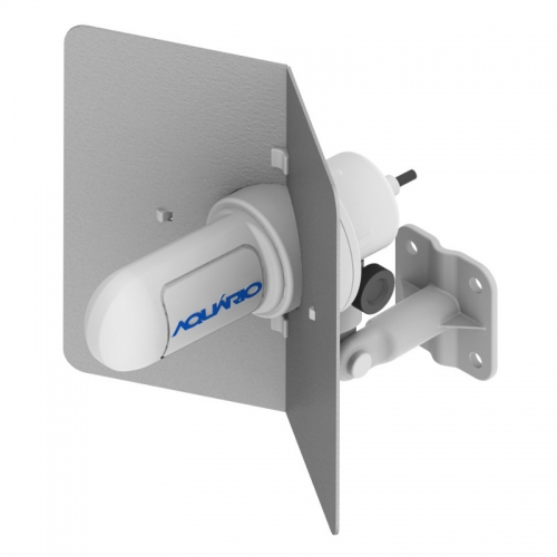

    Uma coisa que ajuda muito mais que o GANHO da antena é a POSIÇÃO dela.
    Tem essas antenas que são pra encaixar o modem USB:
Nome:	         big_MD-2000_1357840470..jpg
Visualizações:	166
Tamanho: 	81,5 KB
    Usar isso dentro de casa, com cabo USB de 1,8m, não adianta NADA.
    A grande diferença vem quando você colocar o troço lá fora, com paredes a menos, bem mais alta. Uma parede atenua fácil 10dbm de sinal, e 10dBm a mais de sinal é a diferença entre ter conexão ou não tem em 3G.
    Se tiver antena de 0dBi, e o cabo tiver 0dBm de perda de sinal, ainda assim vale a pena colocar a antena lá fora, com paredes a menos de obstáculo e numa altura decente.
    3G é igual wifi 2,4GHz, até funciona sem visada, mas com visada o funcionamento é lindo. Põe a antena o mais alto que der, pra ter zona de Fresnel excelente, assim vai ter a maior qualidade possível.
    Mas colocar a antena dentro de casa, pode ser de 21dBi que não vai nem chegar aos pés de ter uma antena externa e alta com visada pra torre.
    Tem antena de 21dBi pra GSM 2100MHz, mas é tão perto de 2,4GHz que pode usar antena 2,4GHz sem problemas. Eu testei e uma grade velha de 2,4GHz dá sinal e navegação muuuuuuuito melhor que antenas lixo tipo
