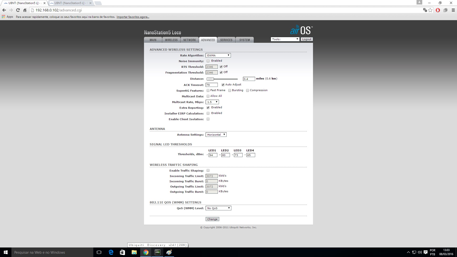

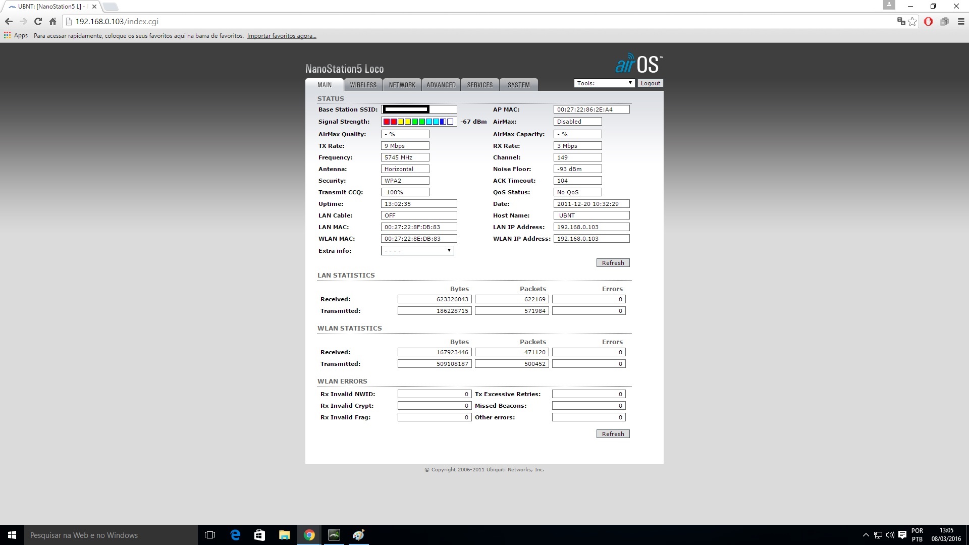

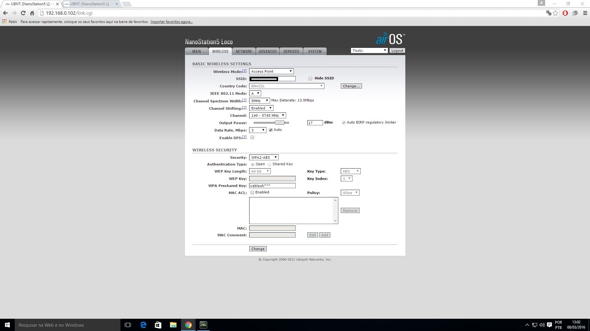

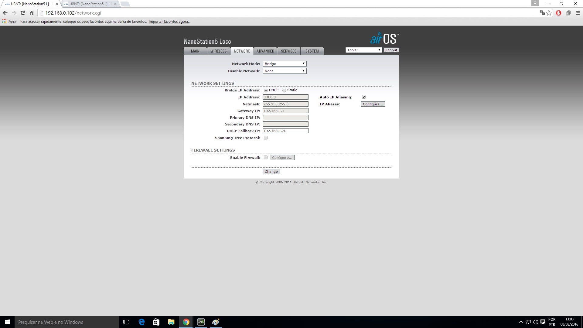

    Deixarei abaixo fotos da configuração das antenas, uma coisa que reparei a pouco, é que o transmit CCQ esta variando muito
    em um momento esta 100% em outro 84%, normalmente estava sempre 98% ou 100%.

    Olá amigo, atente para os seguintes campos;
    1 Antena, creio que esteja em pé, se sim, ponha como Vertical.
    2 Campo Data Rate, ponha um valor a maior.
    Faço isso e alinhe melhor e faço os testes.

    AP esta -69 cravado e Station também esta bom, mas a cada segundo fica variando entre -64 a -68 , o meu CCQ também continua variando. Eu observei na antena Station na aba main que TX rate e RX rate normalmente esta 18mbps, mas tem vezes que atualizo a página e está TX:9mbps RX:6mbps as vezes TX:14mbps e RX:3mbps

    Tem como mudar sim, poem na opção Compliance Test, dai vai liberar a potencia real do aparelho. Procure um canal com menos interferência.
    Padrão Re: Nanostation Download muito baixo
    Fabio, depois de trocar para Compliance Test liberou mais canais e eu fui testar algum maior, depois de trocar o canal minha antena travou, passou uns dez minutos e não mostrava no ubiquiti descovery, então removi da tomada e liguei de novo e ela voltou a funcionar, eu só reparei depois que coloquei em um canal que trabalhava em 5900Mhz e que minha antena é 5800Mhz. Foi por isso que travou ou não tem haver?
    Após essa situação, eu voltei pro canal anterior que eu estava, e o sinal que era -68 agora esta -75 nas duas antenas. Porém a conexão de internet do outro computador(station) que antes tinha download 0.5mbps e 1.5mbps agora esta 5mega de internet e 3mega de upload, ah internet esta boa.
    O que será que esta ocorrendo? Nessas duas antenas é tranquilo trabalhar na potência máxima(22dbm) ou não é aconselhável?

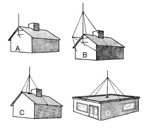

    Pretendo aumentar 2 metros de altura totalizando 5 metros a haste, o que vocês aconselham para deixar a haste firme, sem que o vento possa derrubar.
    Eu estive pensando em prender corda ou arame no topo da haste e esticar.
    Se puderem me dar dicas agradeço, não tenho experiência nisso.
    Geralmente se estaia com arame.
    Tem supermercado ou loja de ferragens que vende um rolo de arame com cerca de 1 kg, na casa dos R$ 10 ou 20 dependendo da bitola, e dependendo da bitola vem uns 40 a 100 metros.
    Pra coisa alta assim (5m) eu prefiro o arame 18, que tem pouco mais de 1mm, o rolo de 1 kg aqui no interior onde tudo é caro custa uns R$ 13 ou 14, e vem uns 100m nele.
    (Pra coisa de uns 2m uso o arame 20, que tem 0,9mm, vem uns 200m no rolo de 1 kg, mal chega a R$ 20, e tem lugar que vende a embalagem de uns 50m, ou rolo menor tipo 300 ou 500g, tem que ver o que tem mercado local na sua cidade, em lojas de produtos agropecuários (Pede arame galvanizado numero 18 ou 20, não é arame liso pra cerca)), lojas de ferragens, ou lojas de materiais pra construção (Algumas mais chinfrins só terão arame 22 ou mais fino, ou pior, arame cozido, só pra amarrar caixaria, esse não serve, arrebenta fácil demais))
    Com 3 estaios já tá bom, se quiser colocar 4 mal não faz, mas 5 já é desperdício.
    Coisa leve e sem arrasto aerodinâmico como Nanostation poderia até usar arame mais fino, nunca vi arame 20 ou 22 arrebentar estaiando antena (E olha que na era das antenas de grade, grandes e pesadas, sempre colocávamos 2 a 6m de altura, com 3 estais).
    Eu quase sempre usei os modos C e D, com 3 estaios, desde 1,5m de altura até 6m de altura.

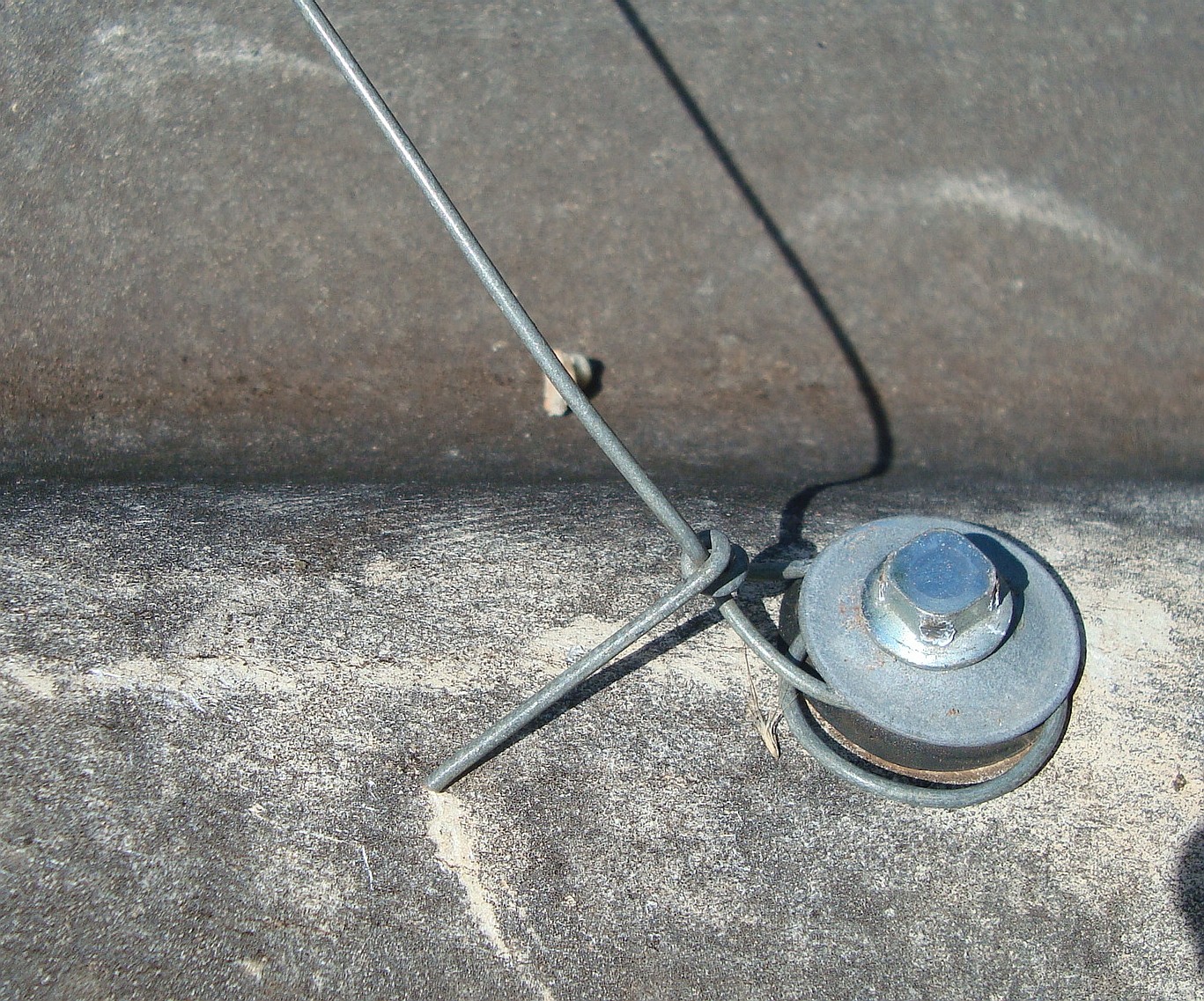

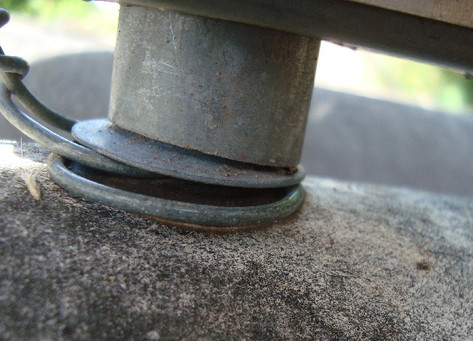

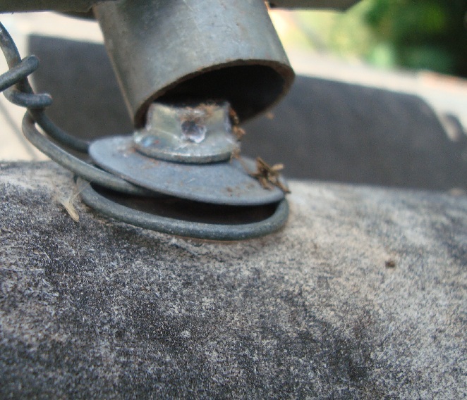

    E o que falo de só apoiar o tubo de 1" sobre o parafuso:

    Corta o tubo não em 90°, corta meio inclinado caso o telhado seja muito inclinado, assim ele apoia por igual na arruela, tubo de 6m de 1" chapa 18, com antena de grade de 4kg, não racha essas telhas, coloquei centenas assim sem problemas, só racha se o instalador pisar ou se apoiar onde não deve.
    (Nota que o arame está por cima da aruela de borracha, desse modo não tem água entrando, mas tem telhado sem borracha, ou sem essa aruela de metal, nesses casos tem que colocar um pouco de silicone pra ver depois senão dá 1 ou 2 gotas por chuva, é pouco mas um tubinho de silicone custa R$ 2 ou 3)
