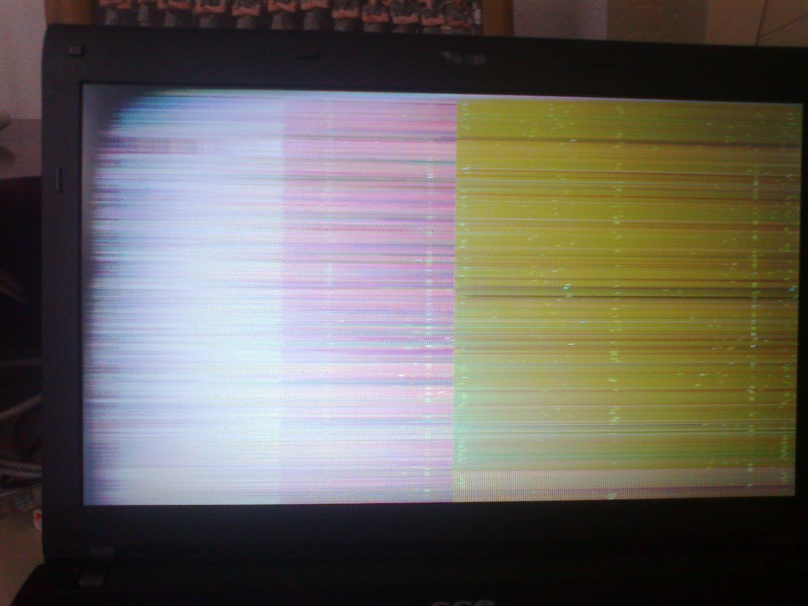

    Entretanto nem tudo são flores: a tela está apresentando falhas na renderização que estão me deixando nervoso. Para explicar melhor vocês podem olhar o vídeo abaixo:
    Não faço ideia do que seja. Aqui o Xorg.0.log (muito grande, pastebin nele):

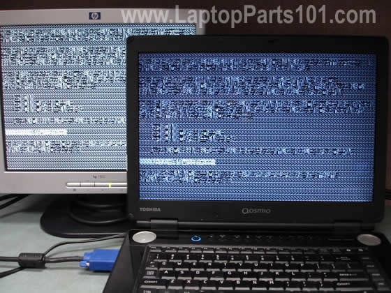

    Quando são muitos erros nos endereços que o vídeo usa (Seja memória onbord ou offboard) o efeito fica na tela toda, digamos assim:
Nome:	         laptop-video-card-failure-2.jpg
Visualizações:	563
Tamanho: 	57,0 KB
    Quando são só 1 ou 2 setores com erro, dá falhas esparsas tipo o seu problema no vídeo no Youtube.
    Só isso me diria que o problema pode ser memória.

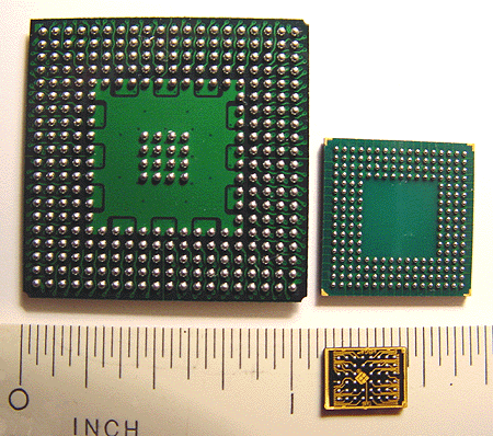

    São muitos pontos de solda no chipset, cada um vai pra um ponto diferente
Nome:	         _BGA.GIF
Visualizações:	335
Tamanho: 	102,2 KB

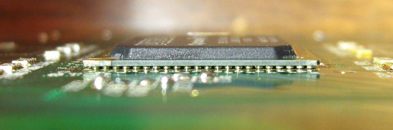

    E a solda vai por BAIXO do chipset, o chipset é aquecido, a placa é aquecida, e os 2 são "juntados"

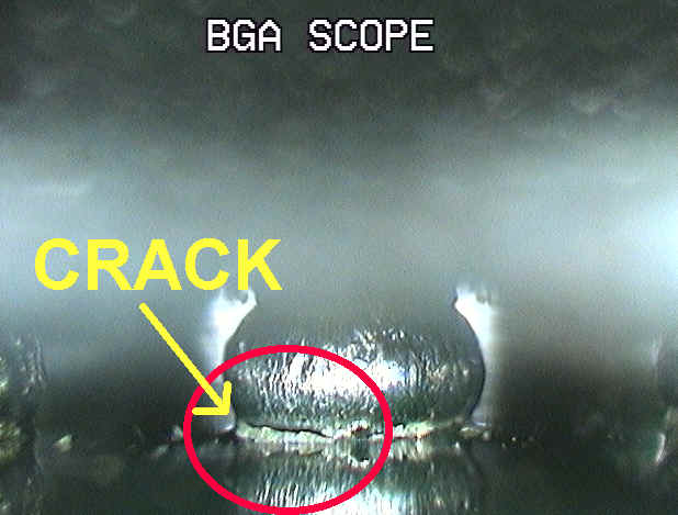

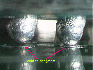

    Mas nesse processo as vezes uns pontos ficam com a solda mal feita, que dura algumas centenas de ciclos de esquenta-esfria
Nome:	         BGA-defect.jpg
Visualizações:	475
Tamanho: 	20,4 KB
ID:      	63033Clique na imagem para uma versão maior
Nome:	         63fdaff9_bga_sc2.jpeg
Visualizações:	397
Tamanho: 	27,2 KB
    O que se faz nesses casos é fazer um reflow, basicamente esquentar tudo e colocar pasta de solda pra que um contato melhor entre os pontos ocorra.
    Se o reflow resolver, geralmente resolve por período curto (Dias, meses), e o que resolve definitivamente é o reballing, que é trocar a solda realmente, tira o chipset, tira esses restos de solda, e coloca esferas novas de solda em cada ponto, limpa tudo pode baixo e solda de volta.
