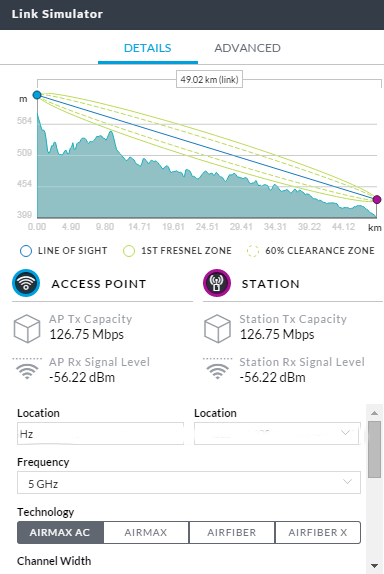

Ola mestres do under-linux sou novo aqui gostaria de tirar uma duvida de um enlace de 107 km
Se os equipamentos que irei utilizar serão capazes de passar um link dedicado de pelo
menos 20 Mega full da gvt se poderem recomendar alguma configuração ex: mcs agradeço a todos dede já obs: todas as antenas serão DP
( torre 1) 40m com uma rocket dish 30 dbi usando uma rb 911g-5hpnd para (torre 2 )atualmente com 12 metros na serra mais irei colocar para ficar com 18 torre com rocket dish e 911g-5hpnd recebendo o link

( torre 2 )de 18m com uma antena aquários 30 dbi usando 911g-5hpnd jogando para (torre 3) com 12 m recebendo com outra
aquários 30 dbi usando 911g-5hpnd novamente Clique na imagem para uma versão maior

E por fim (torre 3) jogando usando uma nanobridge 25 dbi para ( torre4) 18 m recebendo de nanobridge 25 dbi também

Como vocês devem ter percebido os dados de altura e dbi das antenas não batem mais coloquei mesmo assim para vocês da uma olhada na zona de Fresnel e o nível de sinal
