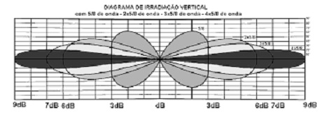

    Essa antena omni é boa pra transmitir longe, pois o sinal espalha em formato de "pizza", enquanto uma omni dessas que vem junto com o roteador o formato é de "bola".
    Quanto maior o ganho da antena mais direcional é o feixe. No caso das omni o feixe irradiado fica mais "plano".
Nome:	         irradiação.jpg
Visualizações:	500
Tamanho: 	29,6 KB
    Então a resposta a sua primeira pergunta é... não há configuração ou alteração que faça esse sinal funcionar 100% em toda a área pois a conexão é duplo dependente.

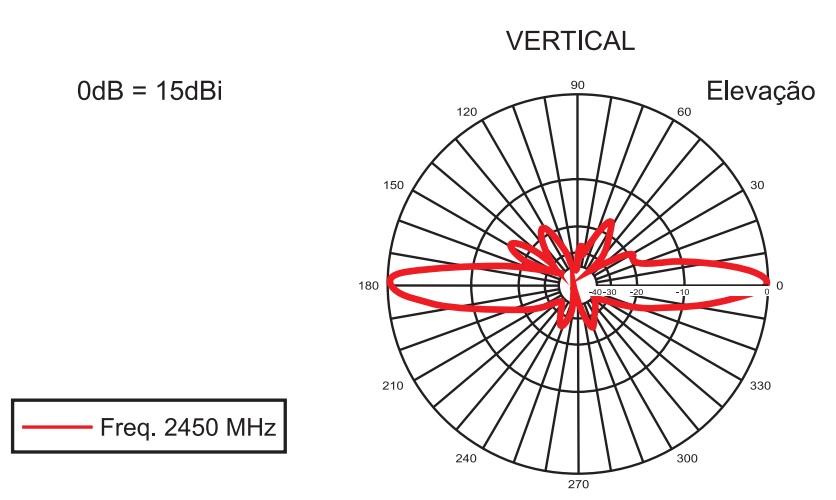

Nome:	         OMNI15dbi.jpg
Visualizações:	381
Tamanho: 	82,9 KB
    Irradiação de antena Omni de 15 dBi.... Praticamente plana!

    Dificil amigo. Comunicação wireless não depende somente da antena transmissora... É uma via de mão dupla!!! De um lado você tem uma antena de alto ganho + radio de 1Watt ( Potência de provedor)
    Então de outro lado você tem celular, tablet, notebook etc, com antena interna de ganho 0 e transmissor de 35mW (0.035 Watt) tentando transmitir na mesma distância que o seu kit 15dBi/1Watt... não dá pra comparar.... por isso que quanto mais longe mais lenta a conexão, pois os equipamentos vão baixando a velocidade conforme a intensidade de sinal transmitido/recebido, por isso não adianta nada se o sinal for "mega ultra potente" no roteador e o sinal que volta do celular, etc for fraquinho... O que vai valer é o sinal mais fraco. Por isso quando estiver longe do roteador e o sinal transmitido pelo equipamento receptor ficar fraco, a velocidade irá diminuir até ocorrer a desconexão.
Visualizações:	500
Tamanho: 	29,6 KB
