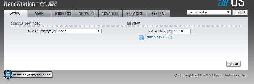

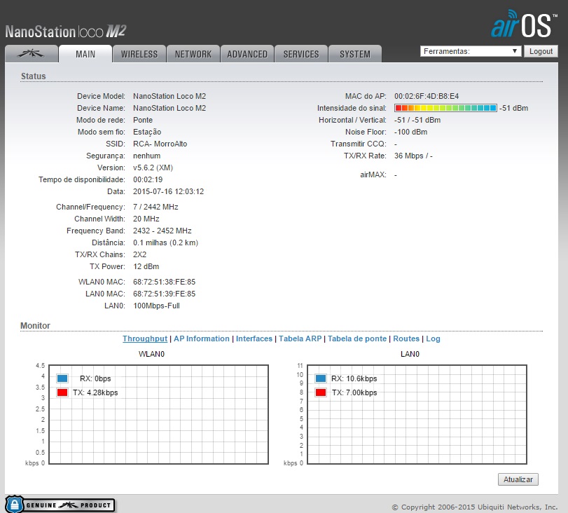

    Olá pessoal,
    infelizmente estou usando uma internet via rádio!!
    Vou explicar como funciona minha conexão...
    Uma empresa (podre) da região tem uma antena onde transmite o sinal, eles dizem que sua estrutura ate a antena é de fibra...
    para conectar a antena deles precisamos de uma antena 2.4Ghz, estou com uma NanoStation locoM2 da ubiquiti.
    eu detecto o sinal dele e coloco o modo wireless como estação, vou mostrar na foto o sinal... eles me dao um login e senha para configurar meu roteador modo pppoe
    aqui vao as duvidas!!!
    1º Do POE ate a antena que esta na laje aqui de casa... qual limite maximo de cabo que pode ir sem ter perda de sinal??
    2º A antena precisa ser instalar de forma horizontal ou vertical para melhor sinal?

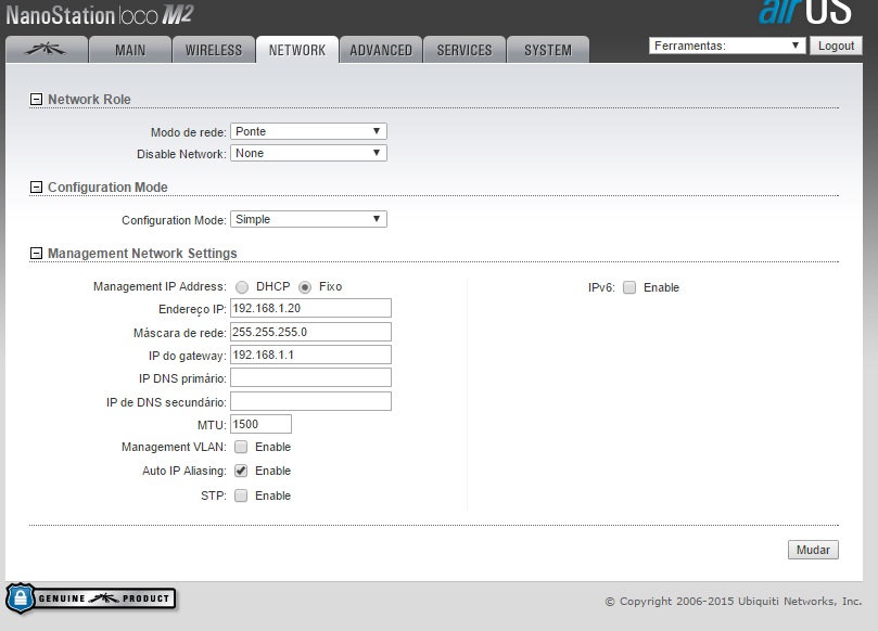

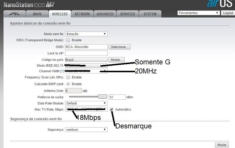

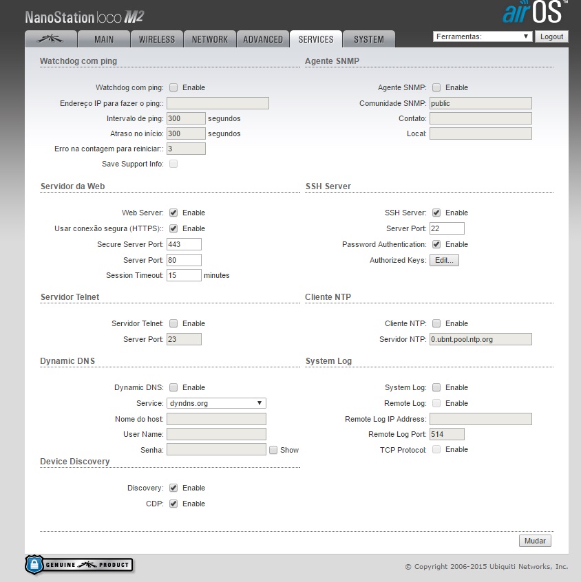

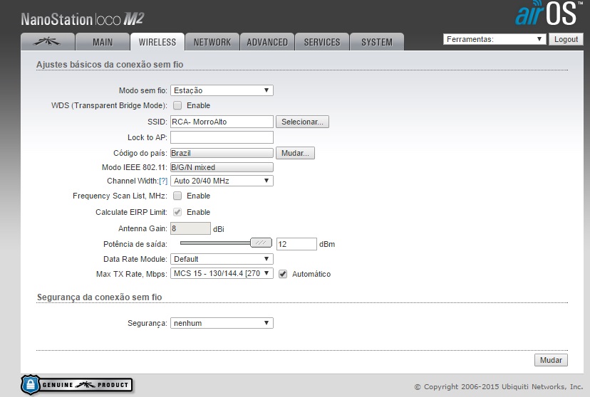

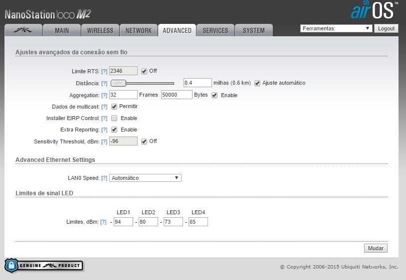

    3º Minhas configurações das fotos abaixo estao corretas? ou preciso mudar alguma coisa para melhorar a conexão?

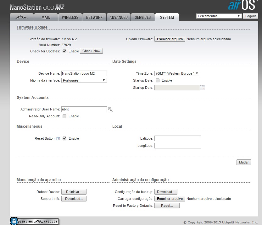

    4º reparei que no site da ubiquiti possui uma versão 5.6.3, devo atualizar para esta versão ou continuo com a 5.6.2?
    5º airMAX Priority eu devo habilitar?
    tem hora que a conexão fica muito lenta!! tenho plano de 4mbs so que nunca consigo atingir de forma satisfatória esta conexão!! oscila demais!!!
    o CCQ fica oscilando 80~98% raramente fica estável!
    coloquei ate a antena num lugar mais alto!!! nao tenho problema de arvore ate a torre!! nao passa de 500metros da torre ate a minha casa!!! sem obstaculo!! teve uma epoca que funcionava muito bem... conseguia ate jogar online numa boa!! hoje praticamente que nao consigo... fico caindo do server o tempo todo e a internet fica muito lenta!! minha antena nao tem 1 mes de uso!! praticamente que so fica boa de madrugada.
    Ja testei todos os meus roteadores e continua a mesma porcaria... acredito que o problema nao esta dentro da minha casa!!!
    Tenho roteador archer da tplink e um cisco tambem!!!

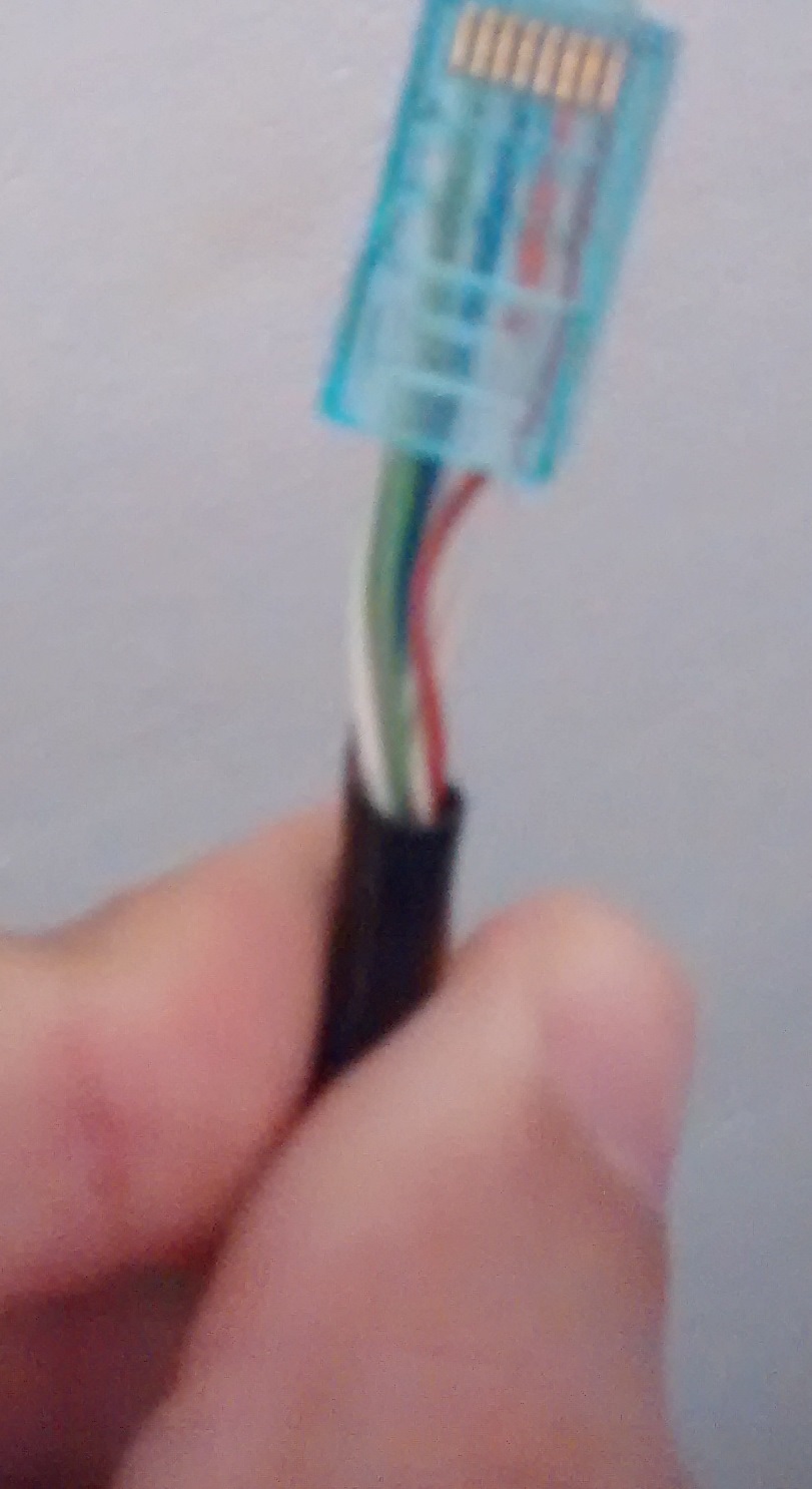

    os caras nao sabem nem crimpar um cabo!! vcs vao reparar pela foto!! totalmente burro, ate a minha vó com 10min de video aula crimpa melhor que eles!
    Obrigado a atenção pessoal!!

    Meu amigo, não leve como crítica o que vou dizer, mas parece que você não é cliente do provedor, ou então é como você disse que o provedor é podre.
    Tão podre a ponto de dar um login e senha mas não configurar a CPE? Você sabe qual a configuração da rede dele, se usa airmax ou não? Se a polarização é horizontal ou vertical?
    Estes dados eu descobri nos print. Não tem airmax e a polarização deve estar certa pois o sinal é forte.

    Outra coisa que notei nos print é que você está se conectando em modo bridge (ponte) e isso é muito ruim para uma rede... Se ele usa assim, já pode começar por aí o problema pois o ideal é uma rede roteada.
    E tem outra, não foram nem capazes de mudar o range de ip. Estão usando o ip default da Ubiquiti. Então fica complicado lhe ajudar pois nem se sabe o que tem mais para atrapalhar. Por exemplo, ele tem link suficiente para todos, que tipo de link.. etc.... etc...

    1 - Cabo ethernet não perde sinal. Poderia ser 100m de cabo. Mas nesse caso tem ALIMENTAÇÂO junto, aí o limite fica nuns 15m de cabo de rede.
    2 - Instala ela em pé senão entra água. Internamente a CPE (Nanonstation Loco M2) tem antena vertical e horizontal.
    3 - Até funciona assim. Mas na aba Network, se colocar no modo Roteador, tem como configurar a CPE pra ela mesma fazer a discagem do PPPoE.
    4 - Não precisa ficar atualizando software nenhum, pode usar versão velha enquanto for estável (Pode usar o Windows XP hoje sem problemas, imagina usar um firmware de MESES atrás).
    5 - Teria que saber se seu provedor usa Airmax. Ele é quem devia ter instalado isso aí, deixado a CPE configurada. Se você quer fazer isso, tem que saber se o provedor usa Airmax ou não.
    Sobre lerdeza, wifi depende dos detalhes físicos entre antena e torre.
    Se tem sinal -51dBm, sinal ótimo. Mas e a visada? Não tem nada no caminho?

    Já que o data rate exibido num print é de 36M, quer dizer que seu provedor usa modo G. Então na aba wireless teste assim:
Nome:	         ns2.jpg
Visualizações:	266
Tamanho: 	89,5 KB
    E na aba Advanced, a distância atual está em 600m, é essa a distância REAL? Pelo sinal -51dBm deve ser menos. Testa subir a distância pra 1 km.
    Se com isso o CCQ não chegar nuns 95%, então a zona de Fresnel deve ter obstáculos.
