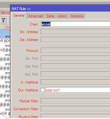

    Ao inves de colocar a out interface do link coloque como out inteface a placa porta do pptp que vc criou. Aqui uso assim
Nome:	         PPTP RADIUS.jpg
Visualizações:	211
Tamanho: 	47,3 KB
