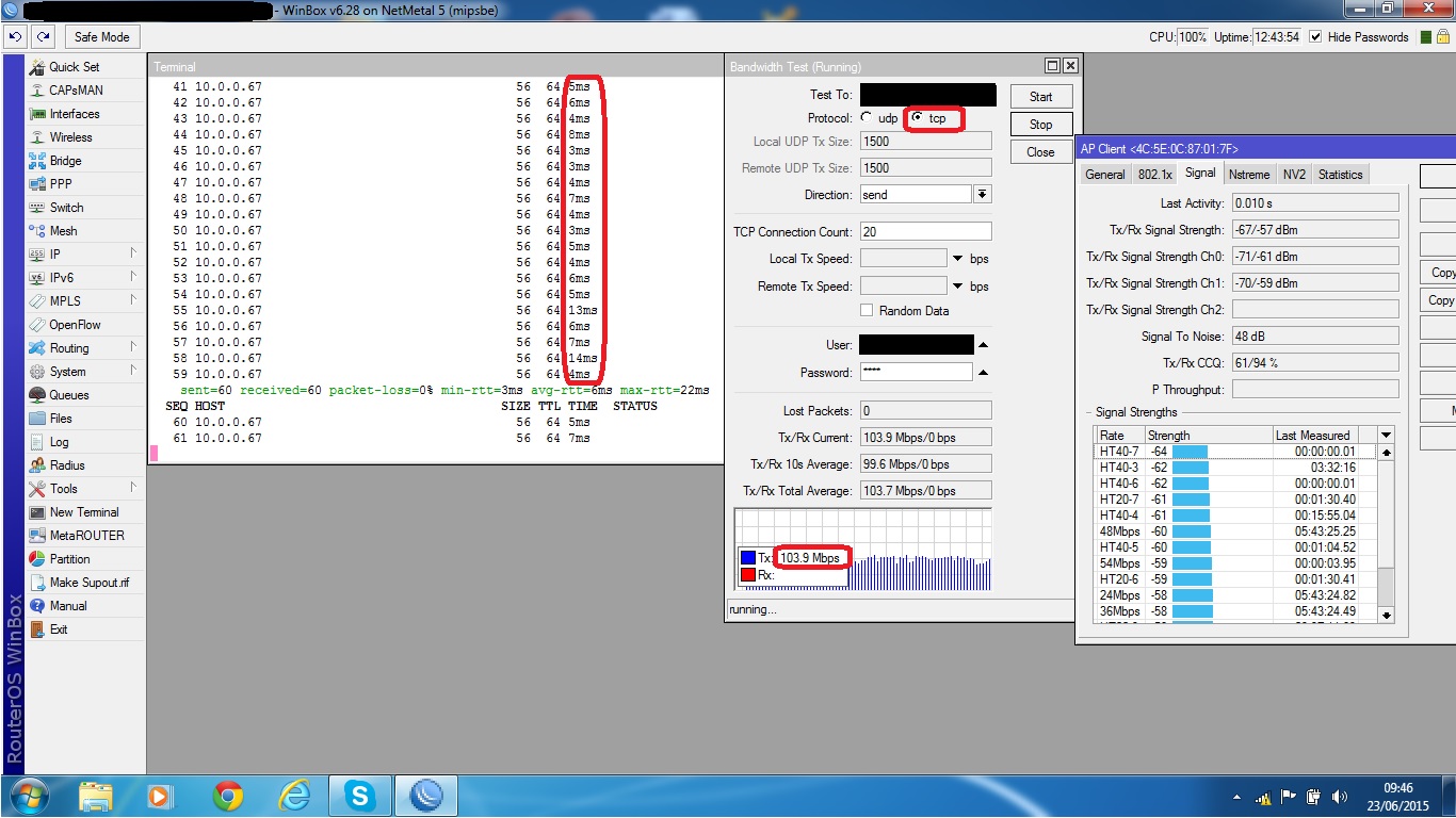

    Ontem um ponto a ponto meu parou, por volta de oito da noite, este enlace era composto por duas 912 5.8, e duas antenas 32 max gain, em 8km sem visada.
    O lado ap tinha queimado, como não tinha outra pra trocar coloquei um netmetal 5ac aqui no lugar.
    Fiquei pasmo com o resultado, antes a latência não era boa, e não passava mais que 40mb half.
    Segue print do resultado atual.

    Como está a zona de Fresnel deste ptp ai netuai?

    @netuai, teve alguma diferença em relação a potência utilizada, o sinal e o ccq mudaram?
    Padrão Re: Experiencia ptp com netmetal5 e 912
    a potencia uso dos dois lados 25dbi, tem um morro obstruindo a zona de fresnell, ta passando so o lóbulo principal
