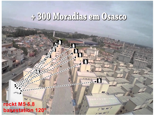

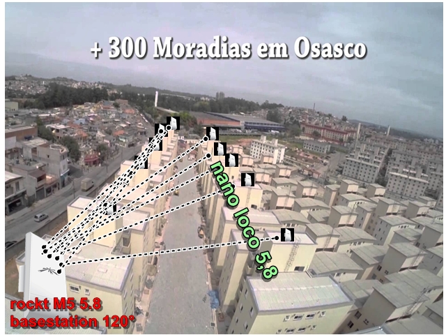

    Bom dia abençoados desse fórum
    venho através deste pedir humildemente a ajuda de alguém, é o seguinte
    moro em um condomínio de 15 blocos com 5 andares cada bloco, estilo CDHU ) são 8 blocos lado esquerdo e 7 blocos lado direito
    moro no1º BLOCO, gostaria de montar um provedor de internet nesse condomínio , preciso saber quais os materiais que eu tenho que usar .

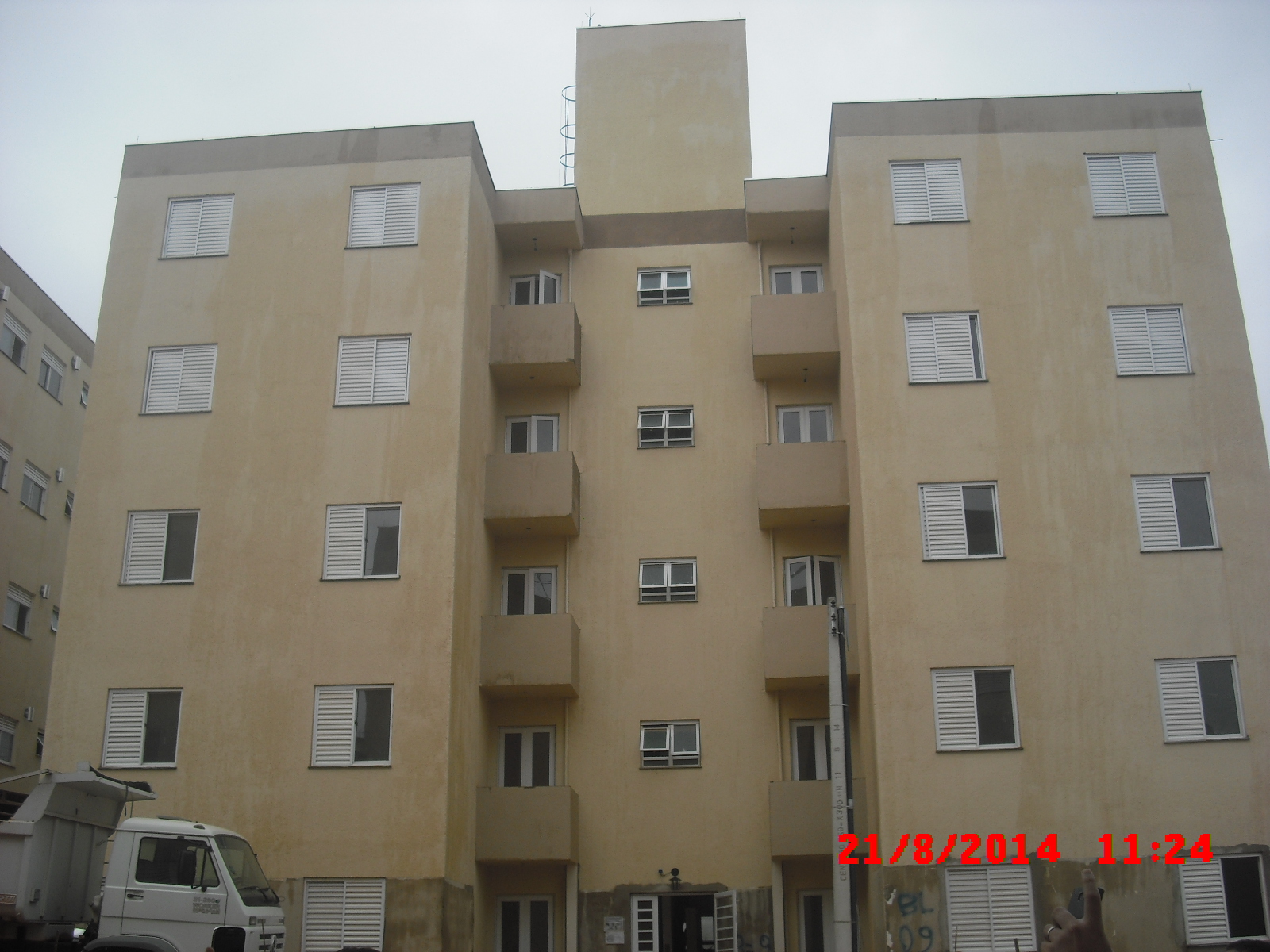

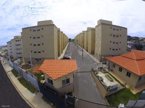

    eu pensei em fazer o seguinte . 1 antena setorial 90° no meu bloco para enviar o sinal ,1 mikrotik rb951, para os outros 14 blocos , colocaria nano loco , para receber o sinal da setorial . Colocaria em cada bloco, 1 switch de 20 portas para descer internet por cabo para cada apartamento, ,,,,,, todo material em 5,8 por favor me ajudem e que Deus abençoe á quem pode e á quem não pode ajudar,,,, segue as fotos , uma de baixo e outra do alto dos prédios,
    tenho net virtua de 15mb

    Padrão Re: AJUDA para montar um provedor ponto a ponto
    Amigo, primeiro você precisa de link 15Mb net é muito ruim, você vai ter dor de cabeça, outro detalhe que você poderia interligar estes pontos via fibra, e internamente, cabear cada bloco.

    si você caber irá ver que irá sair mais barato que colocar este tanto de radio, primeiro teria como postar a planta da região, si não tiver uma planta, pode desenhar no paint, o que já ajuda e muito, descreva quantos andares, possui em cada bloco, e quantos apartamentos, e quantos blocos são ao todo, coloca o ponto onde chega a internet hoje, e como ela chega até este ponto.

    Padrão Re: Ajuda, nano louco , setoriais ou omni para ponto a ponto
    Vou responder baseado no título do tópico que voce escreveu. Esqueça omni para uma situação destas. Eu sei o que você estava imaginando. Uma omni para concentrar os rádios de cada bloco... Mas não vai rolar.
    O ideal seria colocar no bloco que voce mora, o bloco inicial, um rádio para receber dois ou no máximo 3 sinais de outros blocos. Não concentra tudo numa só chegada.
    Um SXT recebendo de uns dois mais já daria.... Assim a base teria vários ponto a ponto. SXT para ser uma coisa simples, mas ideal mesmo seria uma antena da Algcom com blindagem.
    Estuda uma maneira de cada uma alinhar com dois blocos. Pois você vai precisar de vários ponto a ponto, então vai consumir muitos canais e esta Algcom já ajuda muito na autointerferência.
    Dai com o sinal lá em cima do bloco é questão de cabear para os apartamentos. Mas duvido muito que no projeto deles tenha tubulação para descer os cabos, vai ter que estudar para ver como fazer isso.

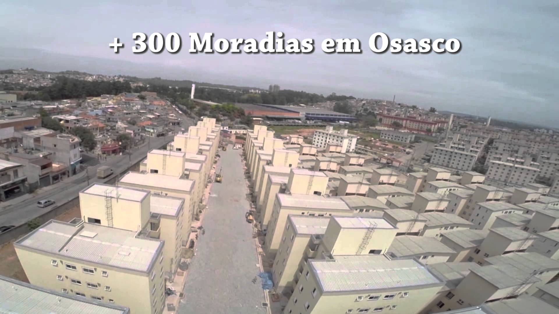

    boa noite , sim tem sim , essas fotos explica mais ou menos o que eu quero
    para 150 clientes posso pegar link dedicado de quantos mb ???
    ola tem sim , é um shaft no meio do bloco com passagem para todos os aptos, gostaria de uma solução. me disseram para comprar
    1 rockt M5 5.8
    1 omni direcional 10dbi airmax 5.8 ubitique
    14 CPE airmax nanostation loco m5 13dbi
    15 switch 24p 10/100/1000 TL-sg1024D
    seria isso mesmo
    é aquilo que eu disse antes, a omni com o rocket para segurar todos os ponto a ponto é que não vai rolar bem.
    Você faz e vai funcionar, mas sem qualidade pois nada substitui um ponto a ponto para cada bloco.
    Si for na angulação que esta na foto, coloque dois painies de 90º graus, com rocket, no lugar de nano loco, use nanobeam 16, e coloque Sw em cada bloco. Porem eu si fosse fazer, minha opção seria usar cabeamento, fibra ou cabo de rede mesmo, e usaria sistema FTTS da CNN http://www.ccntelecom.com.br/

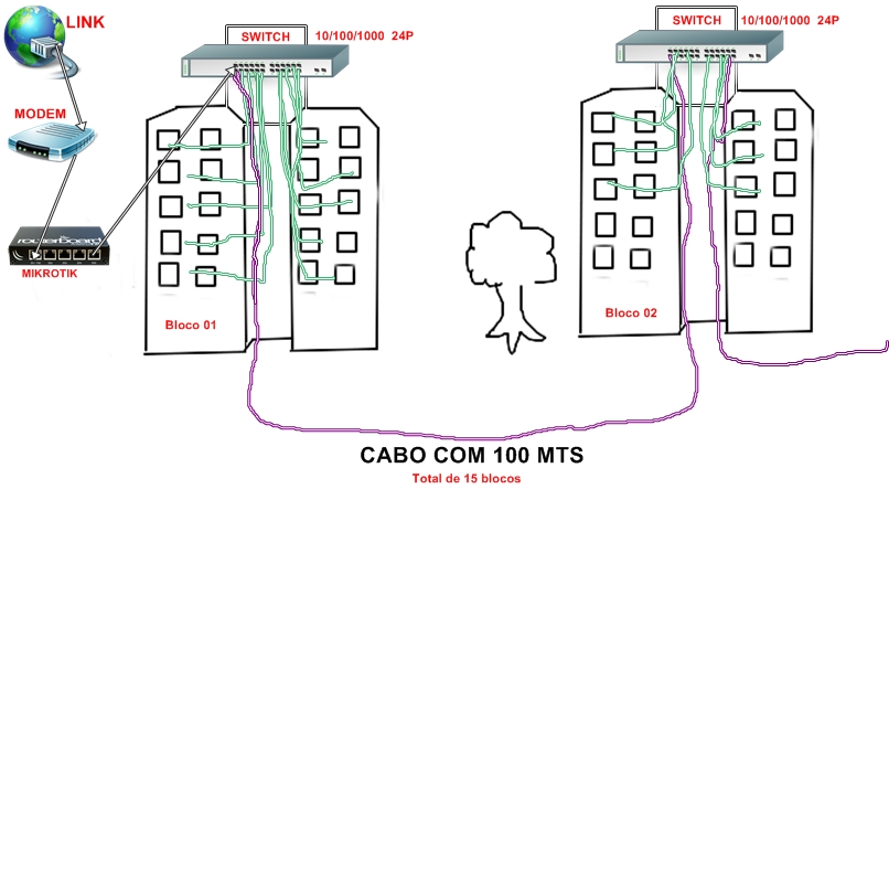

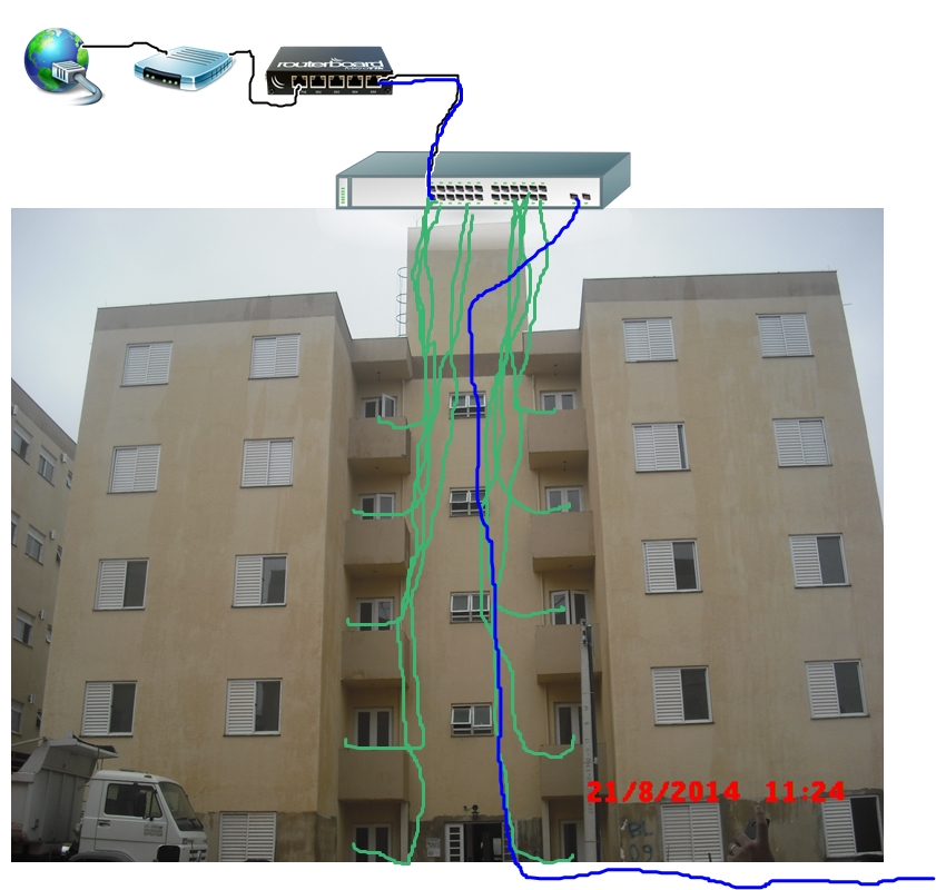

    primeiramente obrigado pela ajuda deus abençoe sua vida.
    pensei em fazer dessa forma da foto. são 15 Blocos . daria serto ???
    pensei em fazer dessa forma da foto tudo com cabo de rede. são 15 Blocos . daria serto ???
    ok, mais tem sim tubulação para tudo chegando em cada apartamento dentro da sala ,,, quanto vc me cobraria para fazer esse projeto ??? não a mão de obra , isso eu faço ,só o prjeto e consultoria aqui no local .
