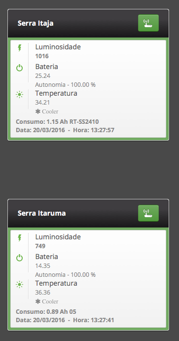

    Minha proteção mais eficaz foi: Energia Solar e monitoramento.
    Nunca mais queimei um equipamento.

    Top esse sistema hem, poderia passar mais informaçoes? Eu tenho pop com painel solar com radio chegando a 500d de uptime
    É uma controladora de carga que fornece esses dados??? Qual marca e modelo usa?
