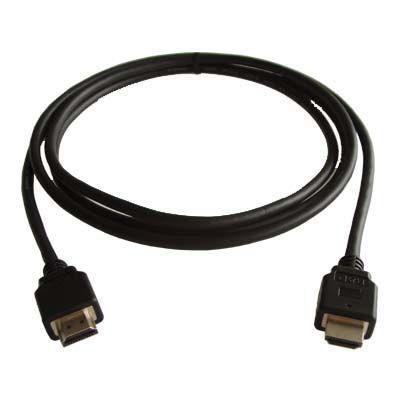

    Está sujeito a muuuuuuuito menos ruido que um cabo tosco, fino e sem filtro, tipo
Nome:	         96330.jpg
Visualizações:	1064
Tamanho: 	13,9 KB
    Quando tem cabo ótimo, e ainda assim dá ruído, as vezes é só mudar propriedade de imagem, tipo passar de 60 pra 70Hz, ou mudar resolução, menor resolução tem bitrate mais baixo por isso as vezes fica menos suscetível a ruído.
    Se vai mesmo ter ruído depende até do tipo de fiação elétrica, a onda percorre ao redor do fio, fio rígido tem campo eletromagnético diferente de fio flexível, fora que sistema 220V (Fase+fase) terá EMI diferente de um 110 ou 127V em sistema fase+neutro, e até o neutro conta, se for neutro aterrado num poste muito longe ele vai ter emissão de EMI, mas se for prédio com neutro aterrado em baixo ele não terá isso.
    E também depende do ruído na rede elétrica. Se for uma tomada comum sem nada ligado é tranquilo, mas se for um fio que vai pra ventilador de teto, e tem dimmer, vai ter ruído espúrio aos montes. Se for pra lâmpada fluorescente depende do modelo (Tem compacta tão ruidosa quanto aqueles reatores antigões de fluorescente tubular).
    Eu já passei, mas só com cablo com malha e filtros, não tive ruído, mas a teoria diz que tem que ter ruído com cabo comum. Em casa uso cabo comum de 1,8m só no notebook pra TV, e se o cabo passa do lado do carregador do notebook já dá umas listras na imagem! Cabo fino, sem blindagem e sem filtro, é cheio de firulas, tem que passar longe de tudo.
