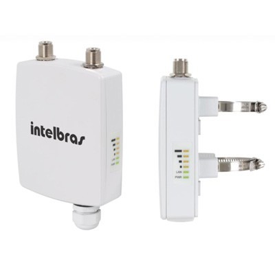

    Vc ja tentou usar o apc 5m Clique na imagem para uma versão maior
Nome:	         antena-intelbras-apc5m-seg-22847-MLB20236361657_012015-O.jpg
Visualizações:	753
Tamanho: 	13,0 KB
ID:      	57980 com uma setorial da ubiquiti pra ver se fica melhor que apc 5m-90
Visualizações:	753
Tamanho: 	13,0 KB
    Boa noite!...
    Ja uso esses para meus ptp e não tenho do que reclamar
