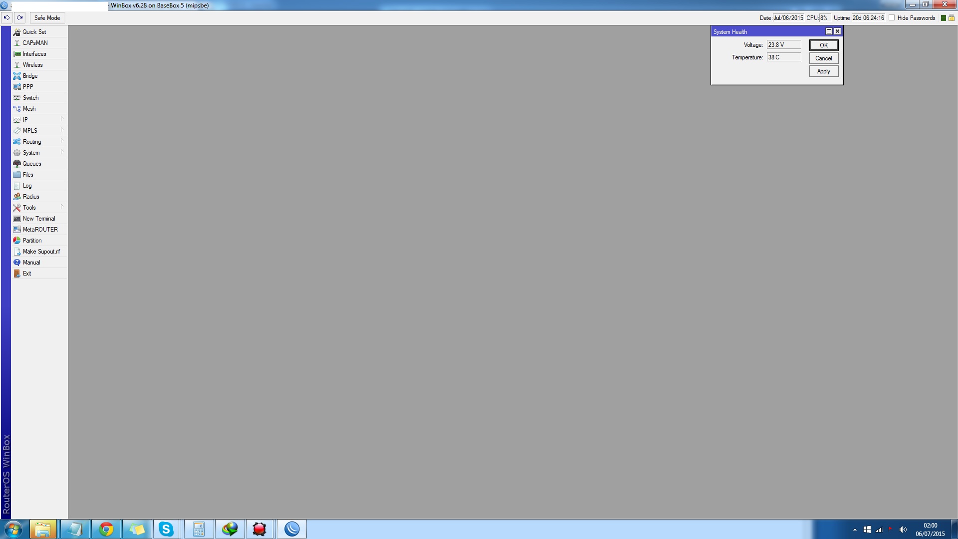

    Aqui uso um painel de 150w + 1 moura clena 105a
    2 rb912
    1 sxt
    1 rb260gs
    Pra ligar tem varias maneiras, pra resolver o problema de 12v é só usar um conversor de 12 para 24v tenho dessa forma perfeito a meses.
    Painel solar a 15mts desce um cabinho flexivel 10mm de 13,5mts, rack no pé da torre com bateria + controlador + conversor + patch panel fag e rb912 no top de 63mts de cabo telcom 5e blindado voltagem la 23.8v

    Simplesmente porquê ele quer os equipamentos em 24V.
    Exato! Rack no pé da torre 63mts de cabo blindado telcon e rb912 na ponta uptime esta baixo pois atualizei ela a alguns dias
