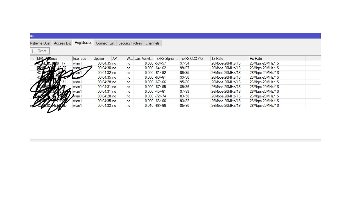

    e a porta sincronizou como em 10 mbs vc viu isso ?
    Padrão Re: [PROBLEMA] Omnitik não envia mais de 10MB apos raio.
Nome:	         Sem título.png
Visualizações:	506
Tamanho: 	18,3 KB
ID:      	63227pelo visto esta em 100MB a ether 5, se eu habilito a 1 mesmo ela nem estando conectada a nada começa dar a msg do LOOP.

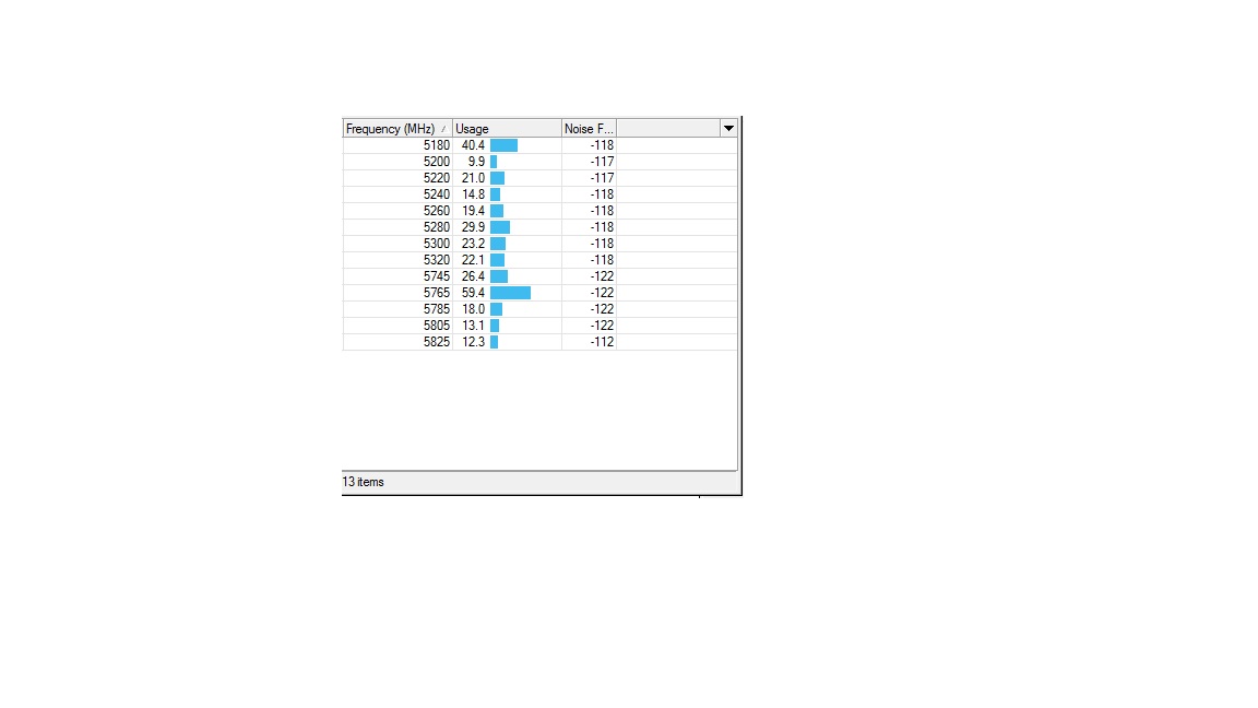

Nome:	         Canais.jpg
Visualizações:	483
Tamanho: 	128,5 KB
ID:      	63228Pessoal troquei a porta para 4 e continuou inalterado, fui olhar como estava o sinal da turma e estava um terror na frenquencia que eu estava, fiz um Scanner e a frequência de 5765 que eu ultilizava nela esta com um uso louco de quase 50% todo o tempo, o canal melhor que encontrei foi o 5300 que consegui as taxas de CCQ atuais, porem tem um cliente ( meu tio) que mora em uma baixada, a frequência de 5765 entregava pra ele 90/90 de CCQ, nessa mudança o sinal dele foi de 66/68 pra 72/74 e o ccq ficou como esta, la tem poucas chances de mudar de lugar o equipamento, a Mikrotic tem algo mais potente pra colocar la que use NV2?

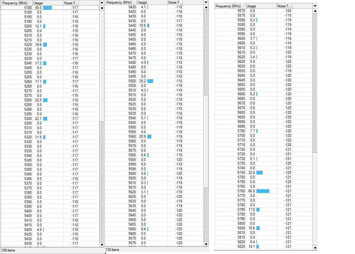

    Citação Postado originalmente por renanssj5 Ver Post
Nome:	         Freqneicas.jpg
Visualizações:	359
Tamanho: 	45,3 KB
    O uso aí está intenso hein.
    Mas o seu scan esta muito espaçado. Habilite o super channel e faça as varreduras com a opção scan list habilitada e informe os limites.
    Enviado via GT-I9300I usando UnderLinux App
    Este print você fez depois de mudar para o canal 5300, ou ainda estava nele?
    Uma coisa que me chama a atenção é o Noise Floor. Pela leitura todos os canais tem um noise baixo o que favorece o SNR. Pelo que tenho lido , se o SNR for alto vai permitir navegação normal.
    Ou será que esta leitura é "falsa"? Uma vez já li alguma coisa que o @rubem comentou sobre estes firmwares...

    Apos estar nele, agora estou operando em 5200, ta melhor ainda que 5300, o restante esta tudo detonado pelos provedores locais.
    Segue o scanner completo conforme o pedidoClique na imagem para uma versão maior
    Séra então que o chip esta afetado? Fiquei tão irritado hoje depois de estar em 5200 e todos ccqs 90/90 de não conseguir passar mais de 10mb que fiz um ponto a ponto pra minha casa e deixei os meus tios na Omni, aqui em casa agora ta puxando tudo mas a praga da Omnitik continua com troughput preso de 10mb, este chip e trocavel?
