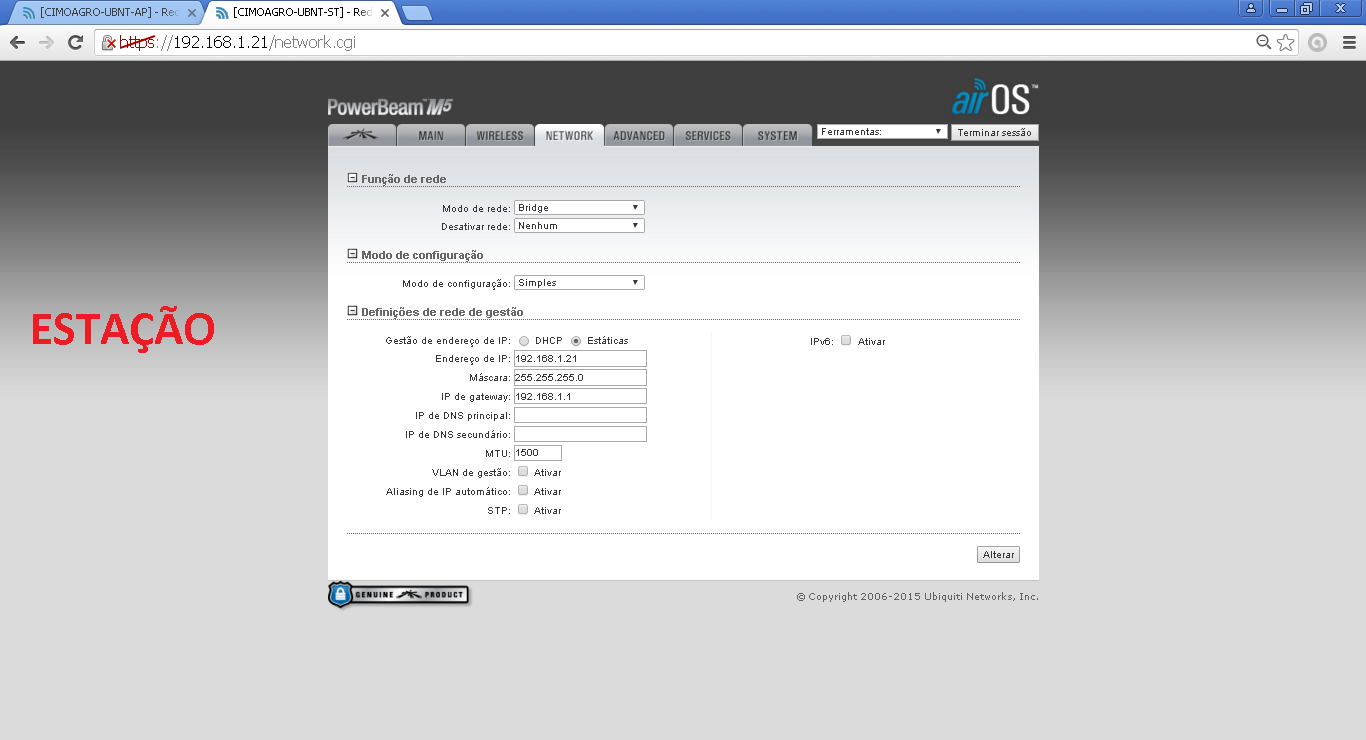

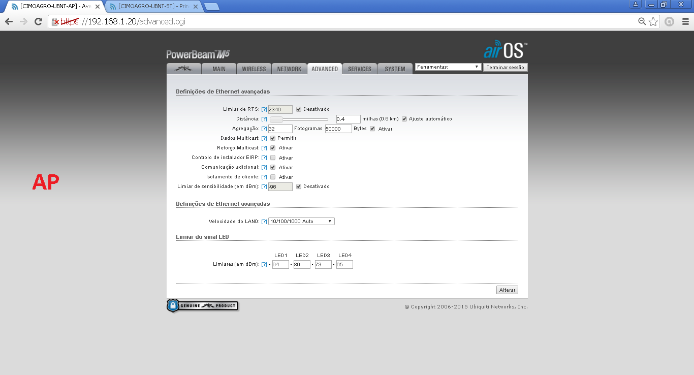

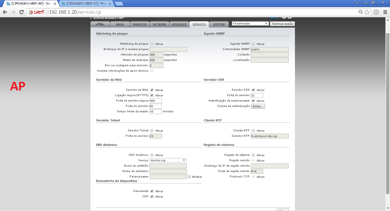

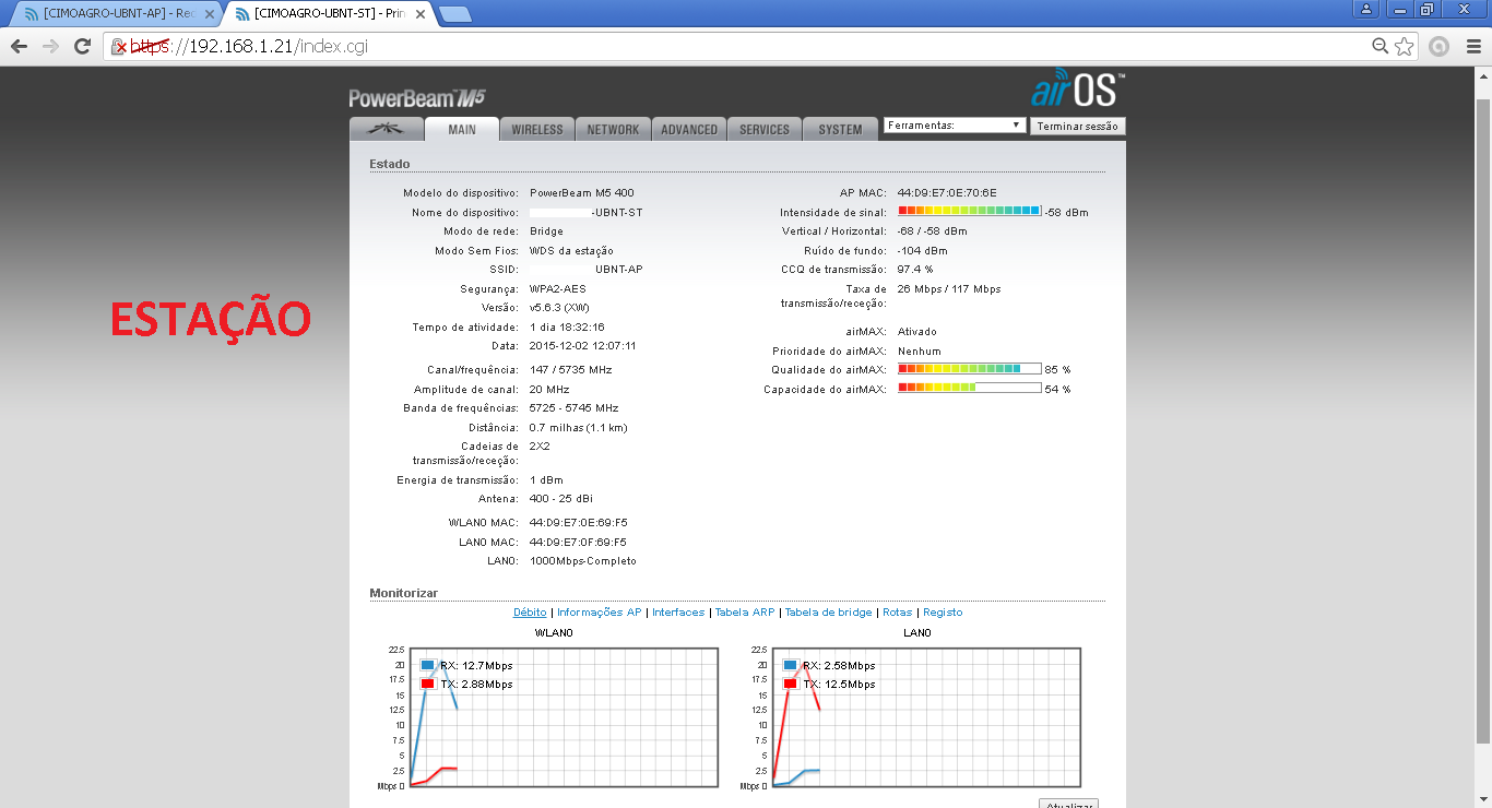

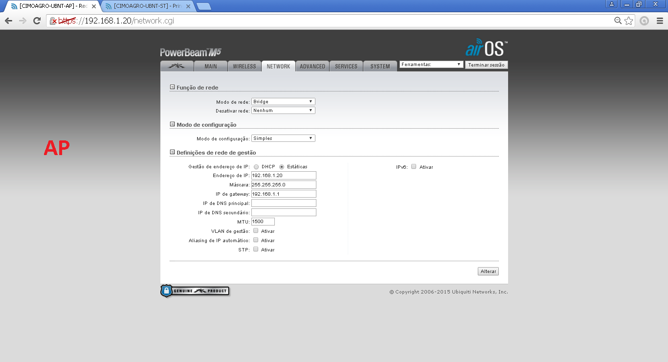

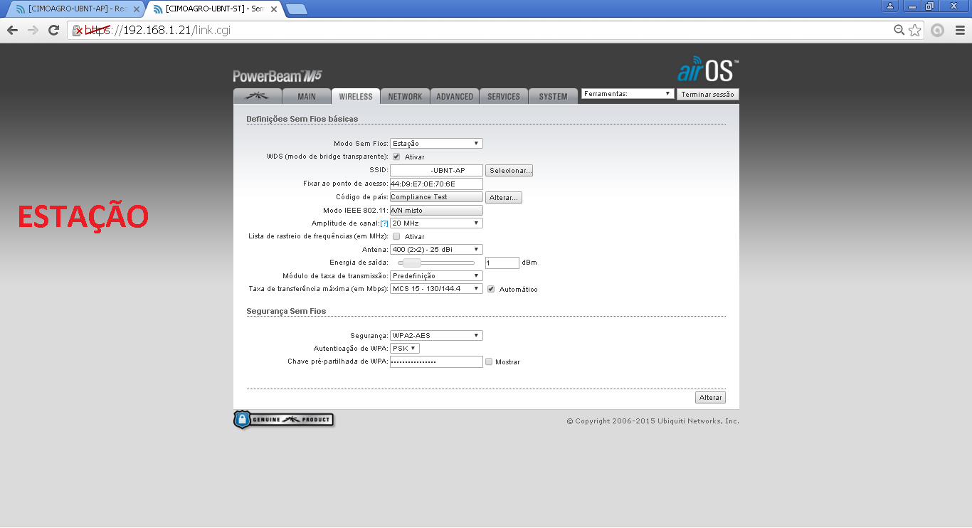

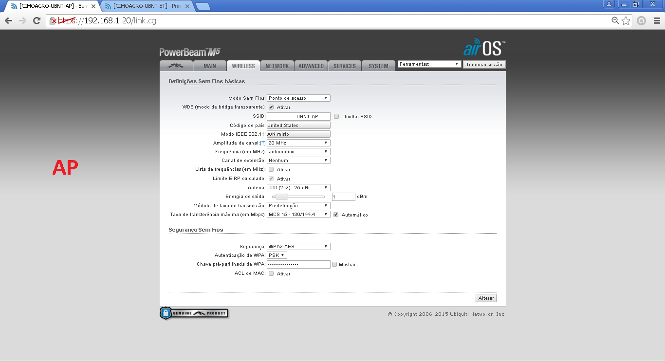

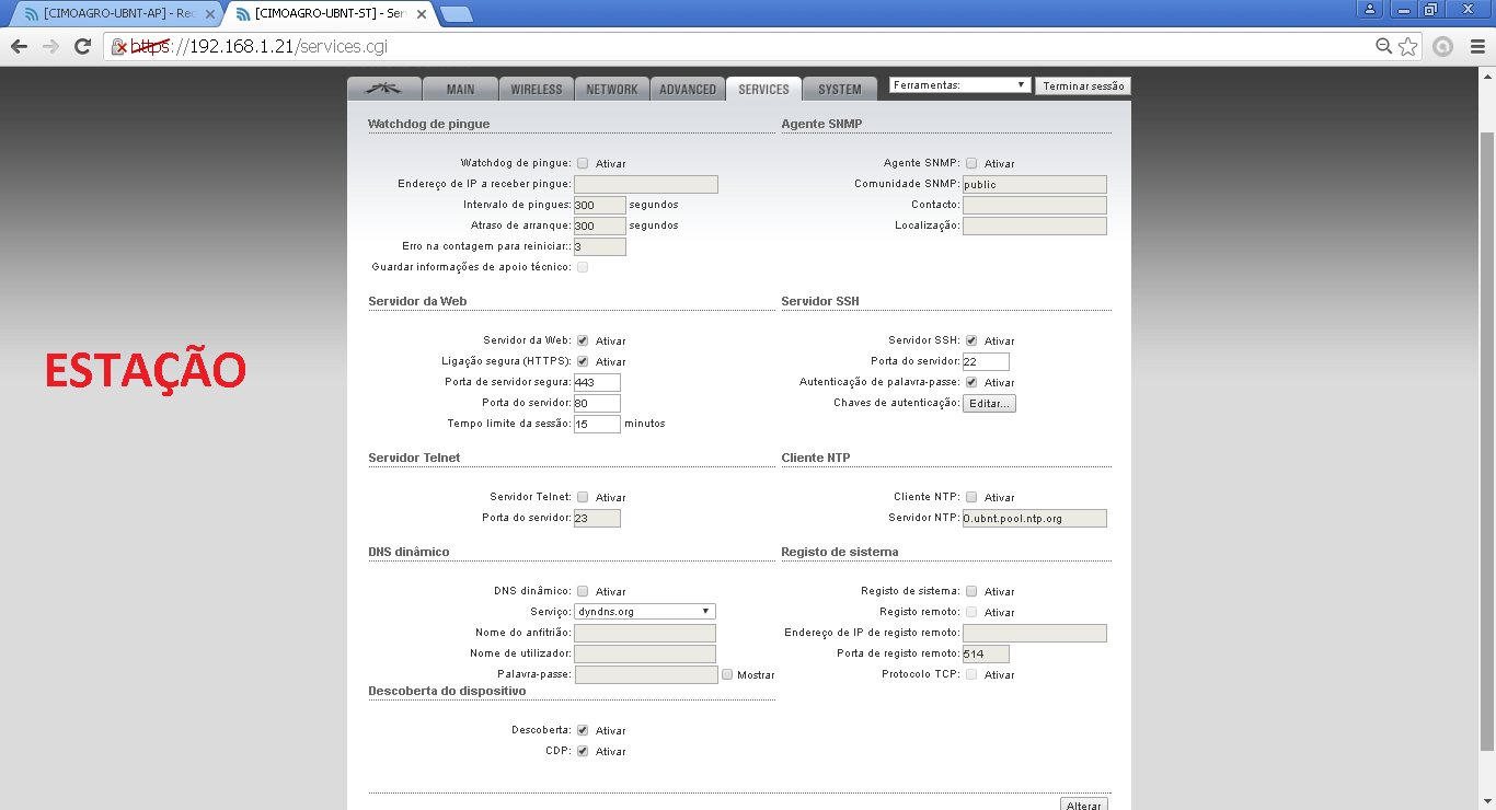

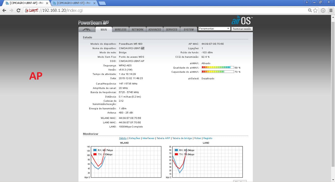

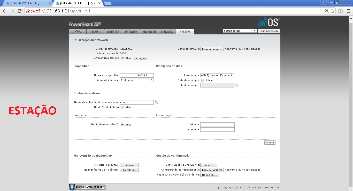

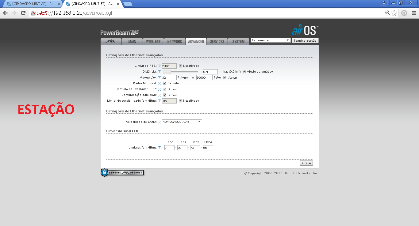

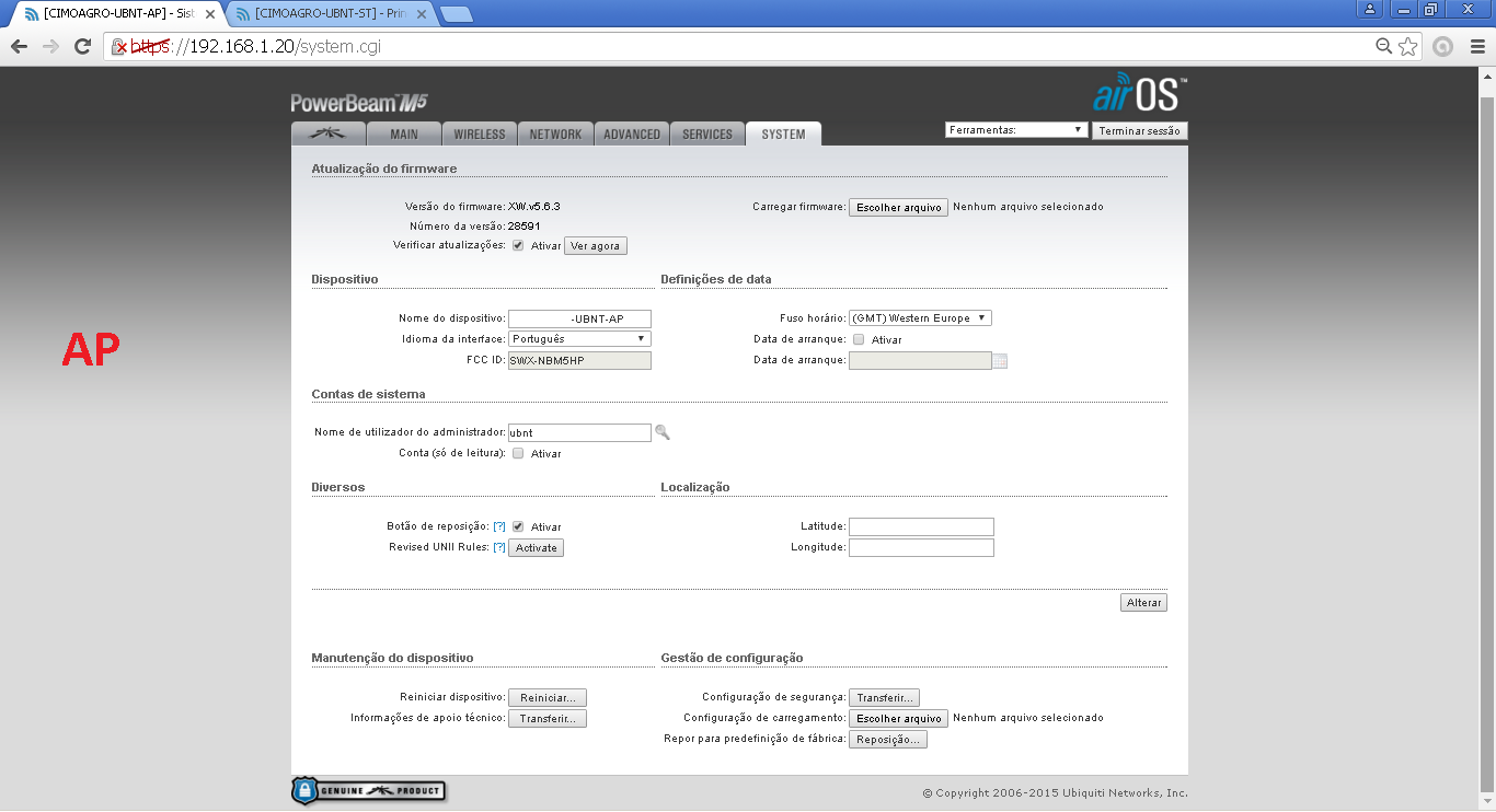

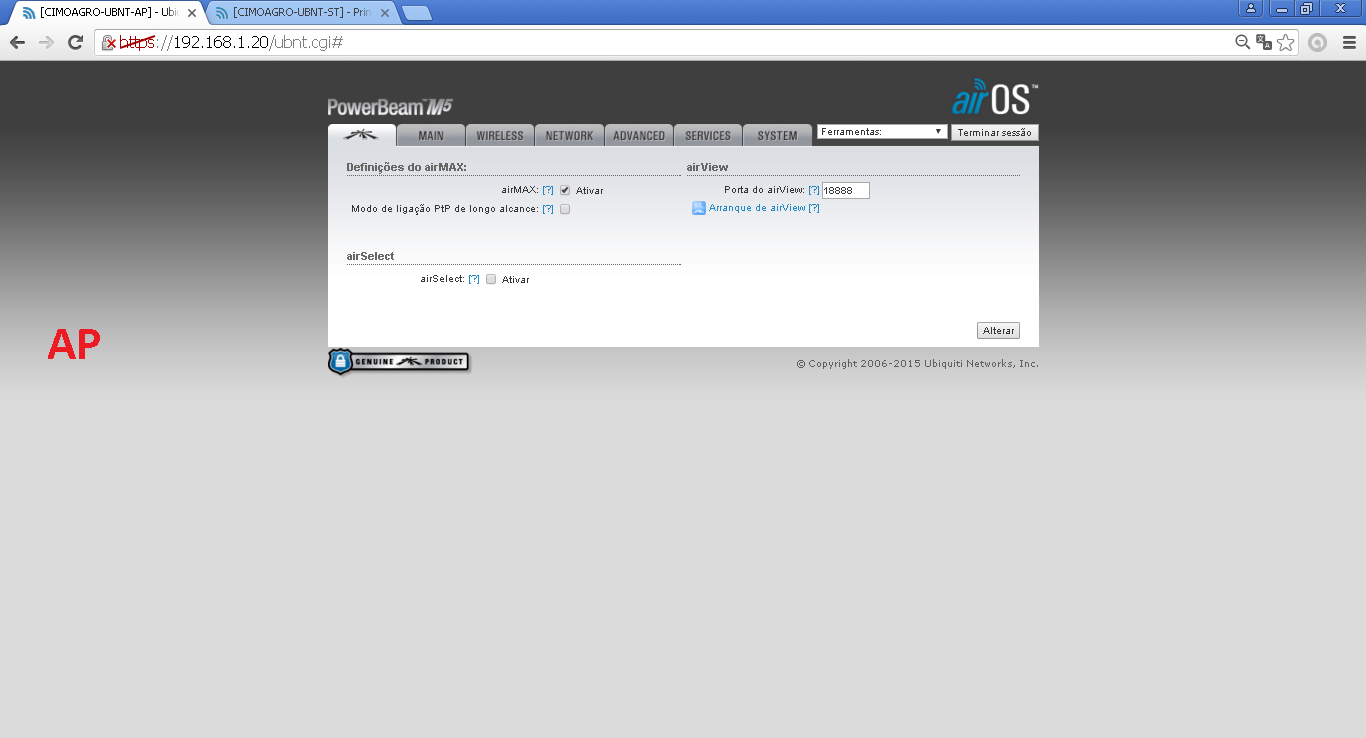

    Estou com um ponto a ponto utilizando 2 antenas PowerBean 5GHZ AirMax 25dBi mas estou com alguns problemas de velocidade/desempenho.
    Este ponto a ponto utilizo para trafegar dados entre 2 escritórios. Abaixo estou enviando os prints do AP(escritório matriz) e da estação (escritório novo a 600mts).
    Como é a minha primeira configuração, gostaria que vissem as configurações feitas e se há algo para ser melhorado. A rede toda é Gigalan.
    Imagens do Access Point
Nome:	         AP.png
Visualizações:	356
Tamanho: 	89,9 KB
ID:      	63705Clique na imagem para uma versão maior
Nome:	         AP2.png
Visualizações:	273
Tamanho: 	72,6 KB
ID:      	63706Clique na imagem para uma versão maior
Nome:	         AP3.png
Visualizações:	232
Tamanho: 	68,4 KB
ID:      	63707Clique na imagem para uma versão maior
Nome:	         AP4.png
Visualizações:	257
Tamanho: 	70,4 KB
ID:      	63708Clique na imagem para uma versão maior
Nome:	         AP5.png
Visualizações:	228
Tamanho: 	71,3 KB
ID:      	63709Clique na imagem para uma versão maior
Nome:	         AP6.png
Visualizações:	314
Tamanho: 	84,0 KB
ID:      	63710Clique na imagem para uma versão maior
Nome:	         AP7.png
Visualizações:	243
Tamanho: 	70,7 KB
    Imagens da Estação
Nome:	         ST.png
Visualizações:	289
Tamanho: 	82,9 KB
ID:      	63712Clique na imagem para uma versão maior
Nome:	         ST2.png
Visualizações:	289
Tamanho: 	80,1 KB
ID:      	63713Clique na imagem para uma versão maior
Nome:	         ST3.png
Visualizações:	201
Tamanho: 	76,4 KB
ID:      	63714Clique na imagem para uma versão maior
Nome:	         ST4.png
Visualizações:	360
Tamanho: 	77,3 KB
ID:      	63715Clique na imagem para uma versão maior
Nome:	         ST5.png
Visualizações:	190
Tamanho: 	70,0 KB
ID:      	63716Clique na imagem para uma versão maior
Nome:	         ST6.png
Visualizações:	209
Tamanho: 	75,7 KB
    Na configuração, em distância pequena, não há muito o que otimizar, em 600m o sinal será alto, pode deixar tudo no default.

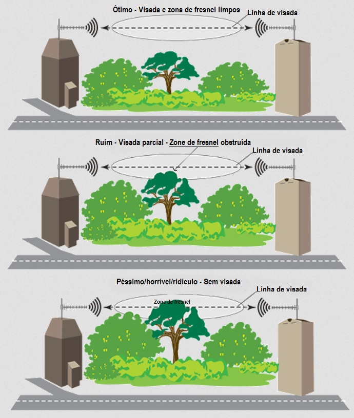

    Mas nota no AP, que o sinal na polarização vertical está em -68dBm, e na polarização horizontal está em -58dBm. Isso quer dizer que a zona de Fresnel da polarização vertical está parcialmente obstruída. E a zona de Fresnel da polarização vertical relfete pra cima e baixa baixo da zona de Fresnel. Dificilmente terá algo acima dela, então provavelmente tem algo abaixo, ou seja, a antena está muito baixa.
    Se quiser melhorar a conexão, teria que erguer a antena que está pouca coisa mais alta que os obstáculos.
Nome:	         visada.jpg
Visualizações:	296
Tamanho: 	158,0 KB
    Erguer a antena até que altura? Erguer até o sinal na polarização vertical e horizontal ficar quase igual, diferença de uns 3dBm (-61 e -58dBm, no exemplo) é até aceitável.
    Ah, e com essa diferença de sinal entre as polarizações, não tem configuração que resolva isso com "jeitinho", isso é um problema físico e a solução deve ser física (Erguer antena). Nem trocar antena resolve, com a zona de Fresnel parcialmente obstruída todo e qualquer equipamento tem desempenho bastante prejudicado.

    Vou seguir suas orientações e erguer a antena. No tópico do post eu acabei me equivocando na distância entre os pontos. Na verdade a distância é de 60 metros.
    Padrão Re: Configuração ideal PTP 600 metros
    Ih, mas em 60m com visada você tem que reduzir a potência pra quase 0dBm!
    Em 60m com visada podia ter usado antenas de 1dBi que já seria suficiente, essas antenas usadas são pra altas distâncias.
