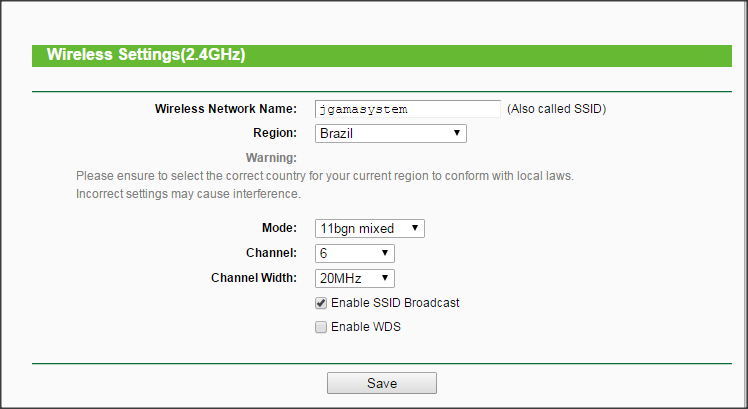

    A minha dúvida seria na configuração dos roteadores, no momento o Roteador Tp AC750 eu deixei configurado em Dual band 2.4 e 5 Ghz
    quais vantagens tenho nestas configurações ou desvantagens?
    Tem equipamentos tipo notebook que aceita 5Ghz e os smatphones só 2.4 Ghz
    OBS: Os roteadores estão configurados com mesmo SSID e Segurança WPA2-PSK com senha identicas e canais pelo menos na banda 2.4GHz
Nome:	         Snap 2016-04-05 at 21.00.38.png
Visualizações:	277
Tamanho: 	26,1 KB
ID:      	63415 Clique na imagem para uma versão maior
Nome:	         Snap 2016-04-05 at 21.00.24.png
Visualizações:	224
Tamanho: 	26,3 KB

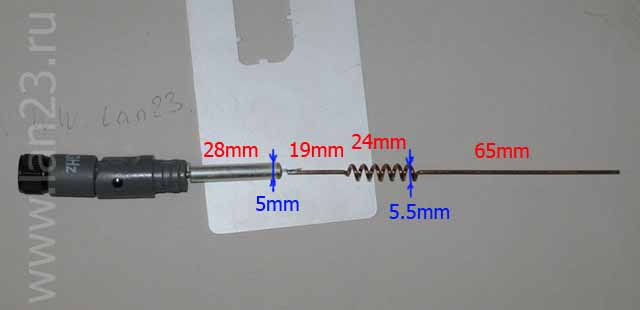

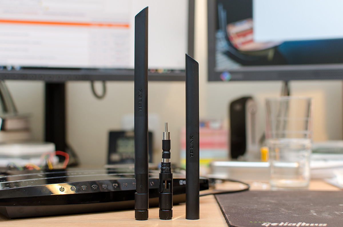

    Agora sobre as antenas dos Archer, elas são muito boas. Antena comum de roteador é omni colinear, é tecnologia velha de mais de 100 anos atrás, uma omni pequena de roteador barato é realmente essa coisa simples, nada especial:
Nome:	         3200_1_640.jpg
Visualizações:	252
Tamanho: 	36,4 KB
    Se comprar uma antena barata de 8, 10 ou que seja de 15dBi, vai ser simplesmente mais elementos colineares um depois do outro:

    A TP-Link até vende antena de 8dBi nesse estilo. A omni externa de 15dBi deles também é assim, tecnologia bem antiquada.
    Mas a antena dos WDR dual-band, e todos os Archer dual-band, é décadas mais moderna, cortada a laser pra ter precisão, usa sistema de guia-ondas/slot, e o que parece um toquinho de metal num tubo oco na verdade é um sistema de ressonância muito eficiênte, dá VSWR muito baixo, e ganho bom nas 2 faixas. É assim:

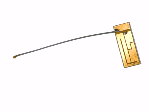

    Abra a antena original do seu Archer. Se ela for nesse estilo, ela é MIL vezes melhor que omni colinear porcaria de R$ 10 ou 20. Não troque de jeito nenhum!
    Não é só questão de medir nível de sinal, tem que ver a qualidade dele. Uma omni colinear de 20dBi pode dar um nível alto, mas... se for equipamento Ubiquiti ou Mikrotik você poderia ver como o CCQ ficaria degradado, mesmo com nível de sinal muito bom não teria um CCQ de 98-99%, provavelmente ficaria em 70-80% mesmo com sinal ótimo tipo -50dBm.
    Roteadores bons de verdade tem antena interna completamente diferente de omni colinear, notebooks bons tem antenas dualband tipo:
Nome:	         10101_internal_antenna_2j.1410855222.png
Visualizações:	241
Tamanho: 	34,9 KB

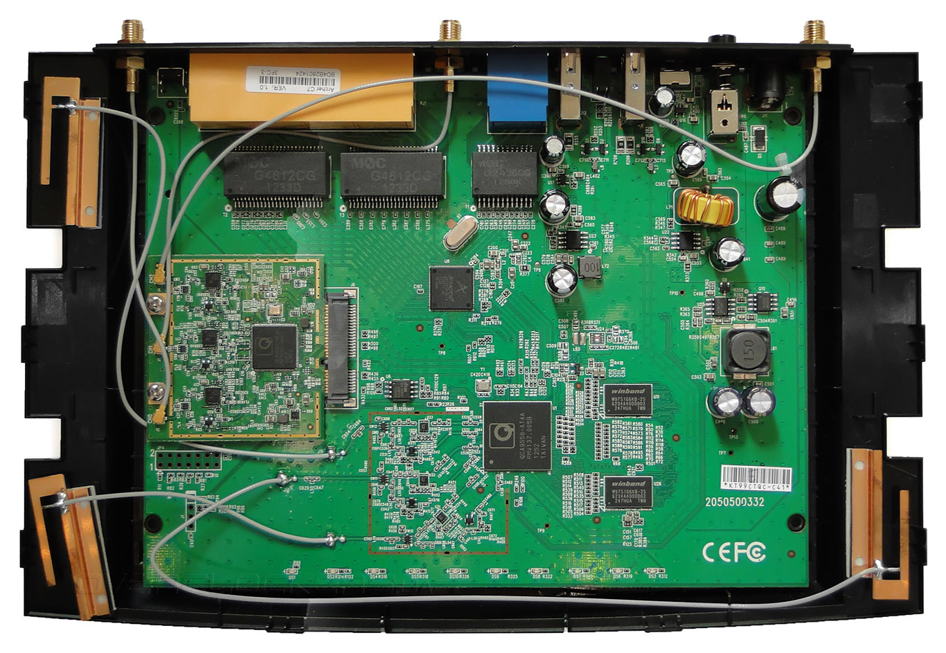

    E um Archer mais caro, que tem antena interna (Além das externas de qualidade), também não se rebaixa em usar omni colinear:
Nome:	         10-big-tp-link-ac1750.jpg
Visualizações:	265
Tamanho: 	394,2 KB
    Enfim, produto de qualidade não usa omni colinear, não adianta muito trocar antena omni comum de 5dBi por outra omni comum de 8dBi, o nível de sinal vai subir só 3dBm (E um parece atenua 10dBm, então esse aumento é só 1/3 do que precisaria pra pegar direito depois de mais uma parede), mas a qualidade ou legibilidade do sinal será baixa igual, não vale a pena comprar antenas omni de alto ganho se quer ter conexão decente.

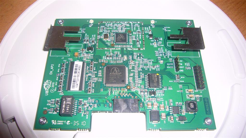

    Alias, se colocar um Unifi da vida, verá que nível de sinal não é grandes coisas, fica baixo tipo -85dBm as vezes, mas... não tem pacote perdido, não tem página abrindo pela metade, é questão de saber lidar com sinais ruins, e não de usar a estratégia leiga de aumentar potência pra resolver tudo a força.
    E a antena dos Unifi também NÃO é omni colinear, se omni colinear prestasse eles usariam. Eles usam antena interna bem simples, no modelo barato com 2 antenas:
Nome:	         unifi_pcb.jpg
Visualizações:	275
Tamanho: 	104,1 KB

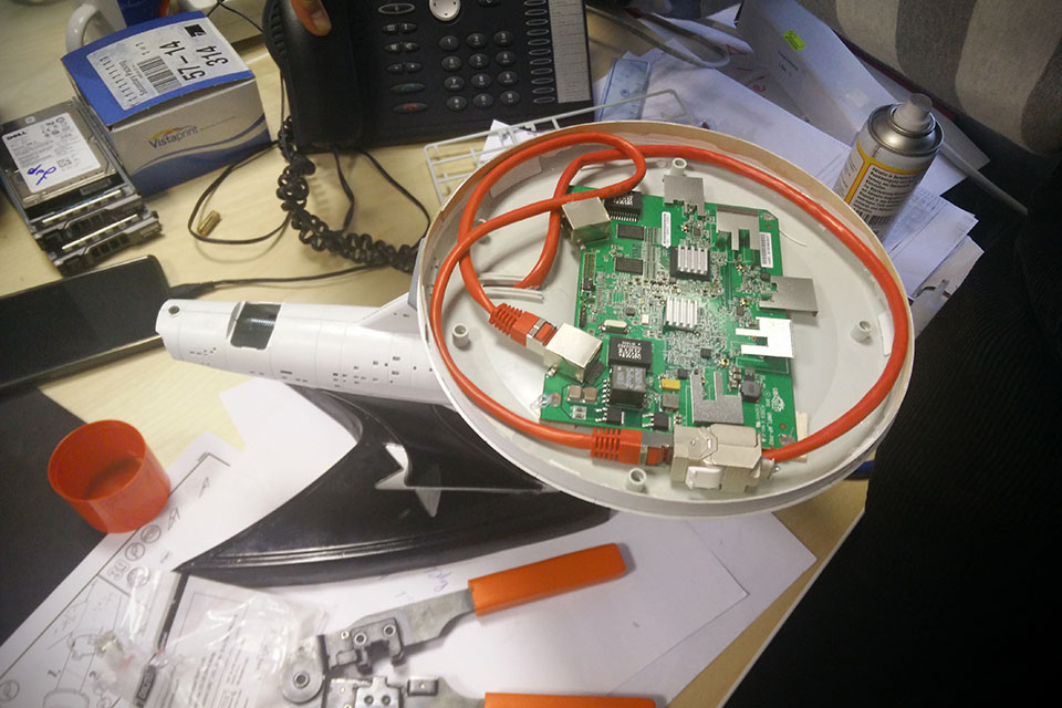

    E no mais caro com 5 antenas dessas:
Nome:	         Custom-Ubiquiti-USS-Enterprise-WiFi-Router-image-5.jpg
Visualizações:	1260
Tamanho: 	147,7 KB
