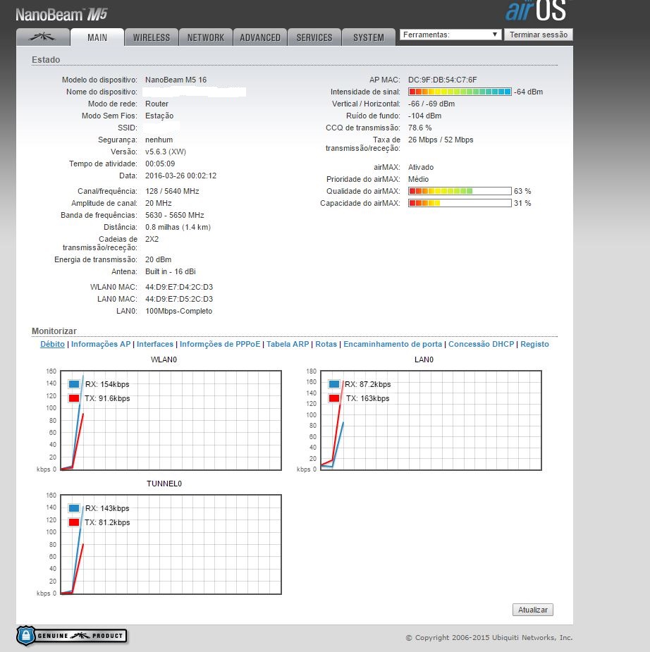

    Boa Noite.

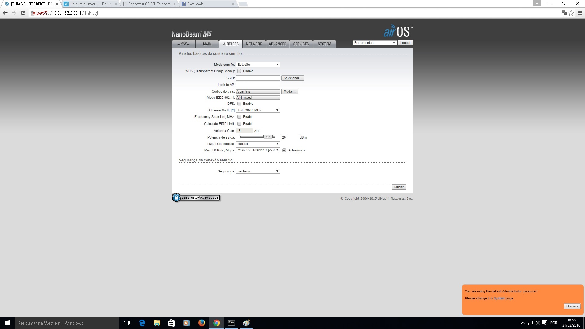

    Pessoal, gostaria da opinião de vocês de como posso melhorar essa rede.
    O sinal do Airmax no cliente esta 53-60%.
    É possível melhorar, o que fazer?
    Segue as fotos das configurações.
Nome:	         Radio7.JPG
Visualizações:	318
Tamanho: 	166,5 KB
ID:      	63326Clique na imagem para uma versão maior
Nome:	         Radio3.jpg
Visualizações:	311
Tamanho: 	179,1 KB

    Bom dia
    Qual a distancia que esta esse ptp, já tento outro canal, tenta colocar em 30 Mhz.

    Padrão Re: NanoBeam M5 16
    Deixa a potencia no maximo das duas.....e vai diminuindo....ate ficar bom.....e outra nessa distancia tá ruim demais esse sinal....teria que ser no maximo -50 deve ter alguma coisa atrapalhando esse sinal.

    Mande fotos das abas Wireless e advanced... qual é a distancia deste ptp?

    Tem que ter algo na frente.
    Porque 20dBm no rádio e 16dBi de antena dá 36dBm EIRP.
    Em 1,3km o sinal cai 109dBm.
    36 - 109 = -73dBm no ar
    Se a outra antena também tem 16dBi de ganho, é
    -73 + 16 = -57dBm
    Então -57dBm é o sinal que devia estar sendo recebido. Se está recebendo -69dBm (Olha sempre o menor sinal nos chains), são 12dBm perdidos por algo na zona de Fresnel.
    E está com DFS ativo? Se selecionar corretamente o país, a seleção de DFS será automática (Mas abaixo de 5725MHz o software vai limitar a potência de modo que tenha 27dBm EIRP. Se está assim, com país selecionado e o ganho da antena certinho, não tem 36dBm EIRP mas 27dBm EIRP, não adianta selecionar 20dBm de potência pois o software vai limitar ela nos 11dbm (Já que a antena informada seria de 16dBi, 11 + 16 = 27dBm EIRP), aí faz sentido ter sinal -68dBm ao invés de -57dBm.
    E esse RX no data rate de 52M (MCS11 em 20MHz) é ok pra esse sinal de -69dBm, por isso eu desconfiaria que esse canal está em uso na vizinhança do cliente e não na torre, ou tem radar de aeroporto perto dele operando na faixa (Pra isso serve DFS ativo, pra não atrapalhar nem ser atrapalhado por uns radares meteorológicos), ou se a distância é de uns 900m, e não está com país selecionado (Logo, está com 36dBm EIRP), então tem zona de Fresnel uns 40 ou 50% obstruída, precisaria erguer essa CPE, afastar do telhado ou parede.

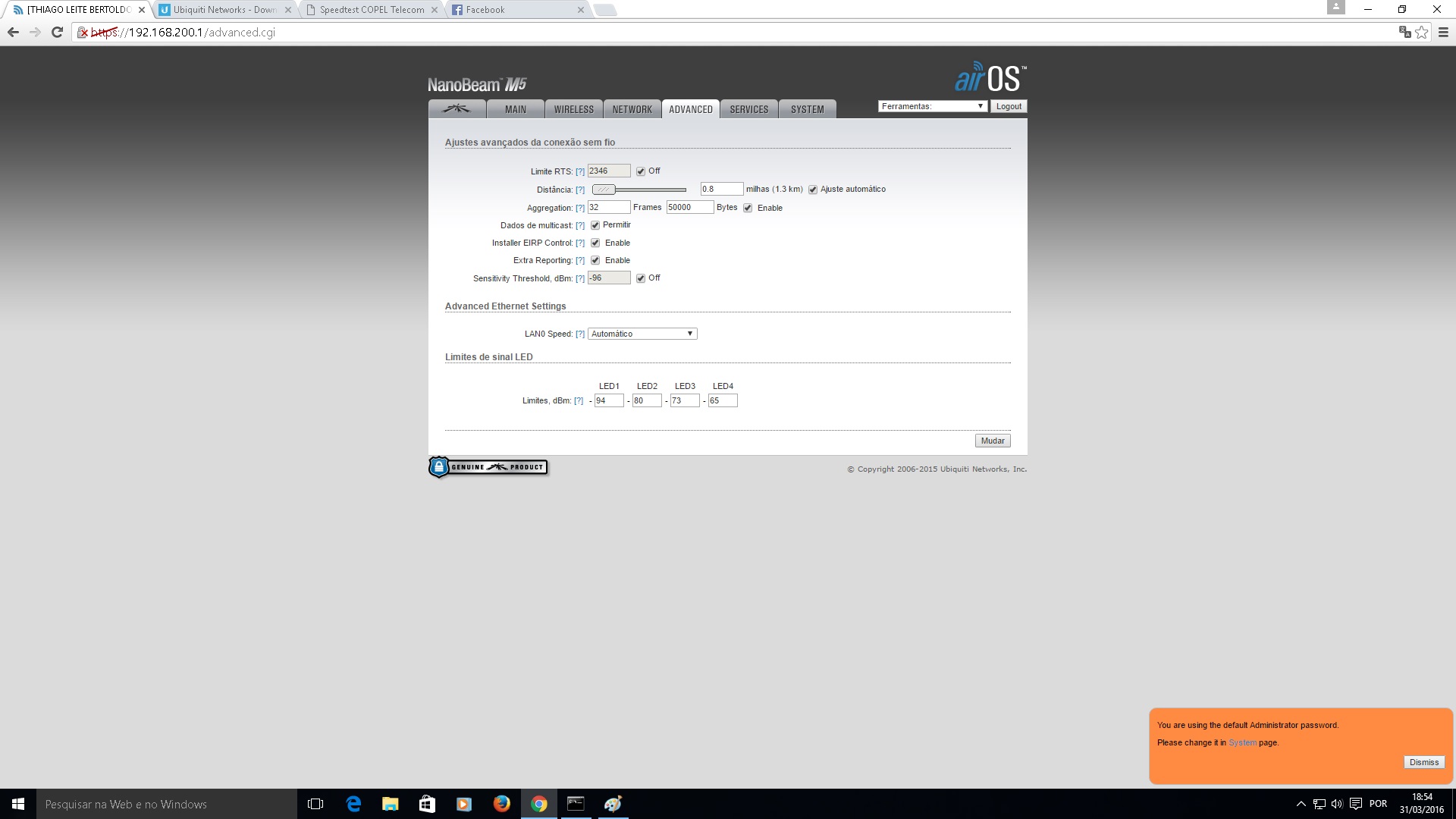

    Segue as imagens de Wireless e Advanced.
Nome:	         Radio3.jpg
Visualizações:	229
Tamanho: 	179,1 KB
ID:      	63335Clique na imagem para uma versão maior
Nome:	         Radio5.jpg
Visualizações:	267
Tamanho: 	178,7 KB
    A nanobeam que esta em station pode deixar com a potencia maxima, coloca pais em australia, e na nanobeam ap desmarca tx rate deixa marcado somente mcs 7 e testa para ver...coloca a potencia no ultimo tb
    Altere os campos EIRP limit, DFS e acrescenta seguranca na aba wireless
    Coloque a distancia correta na aba Advanced
    Na primeira aba ( onde tem o link da ubnt), isto no rádio CPE blz... coloca aprioridade do protocolo AirMax como High... vc só terá um cliente e a prioridade das janelas de transmissão será somente dele.

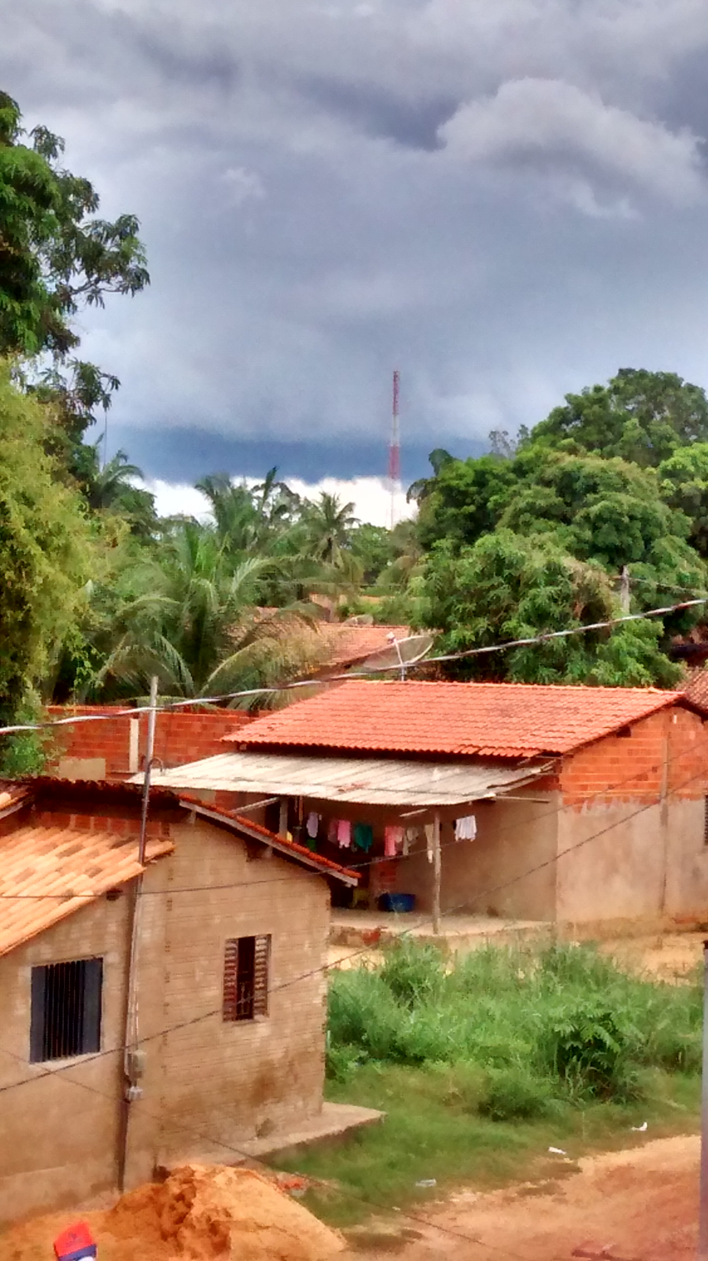

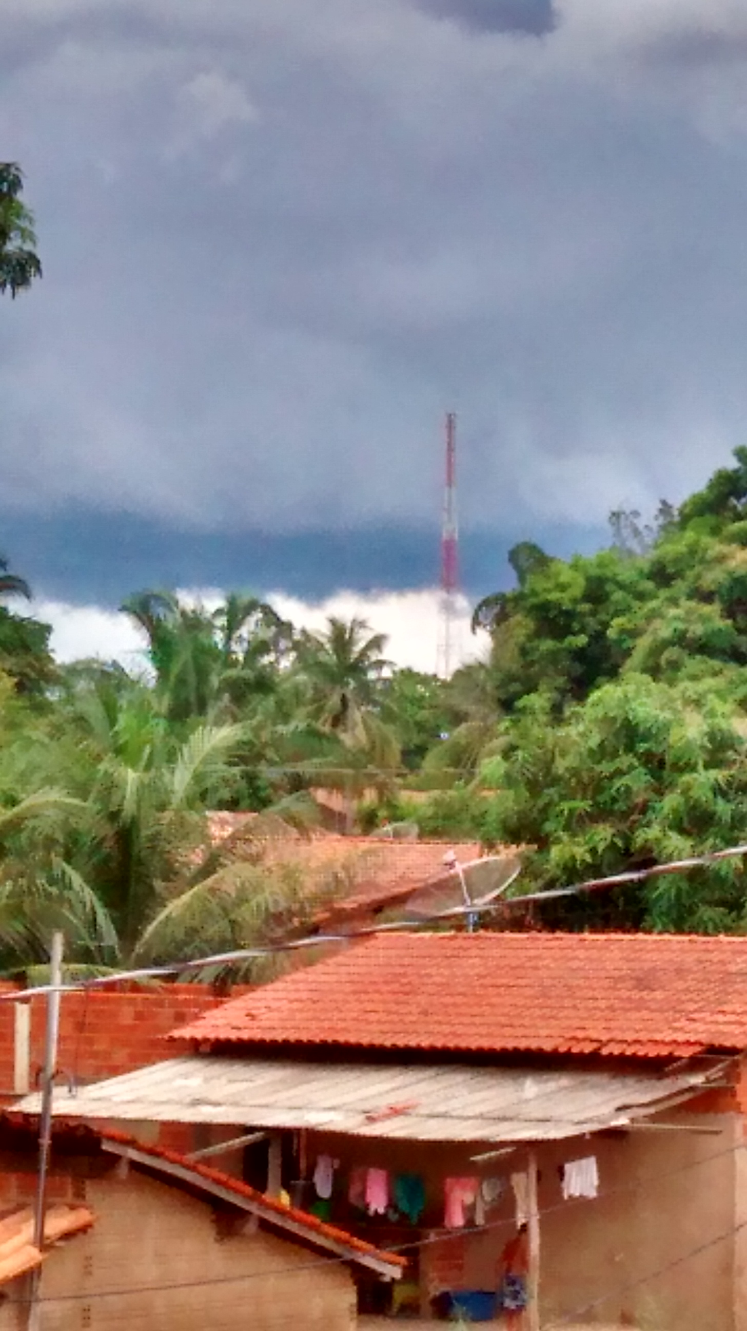

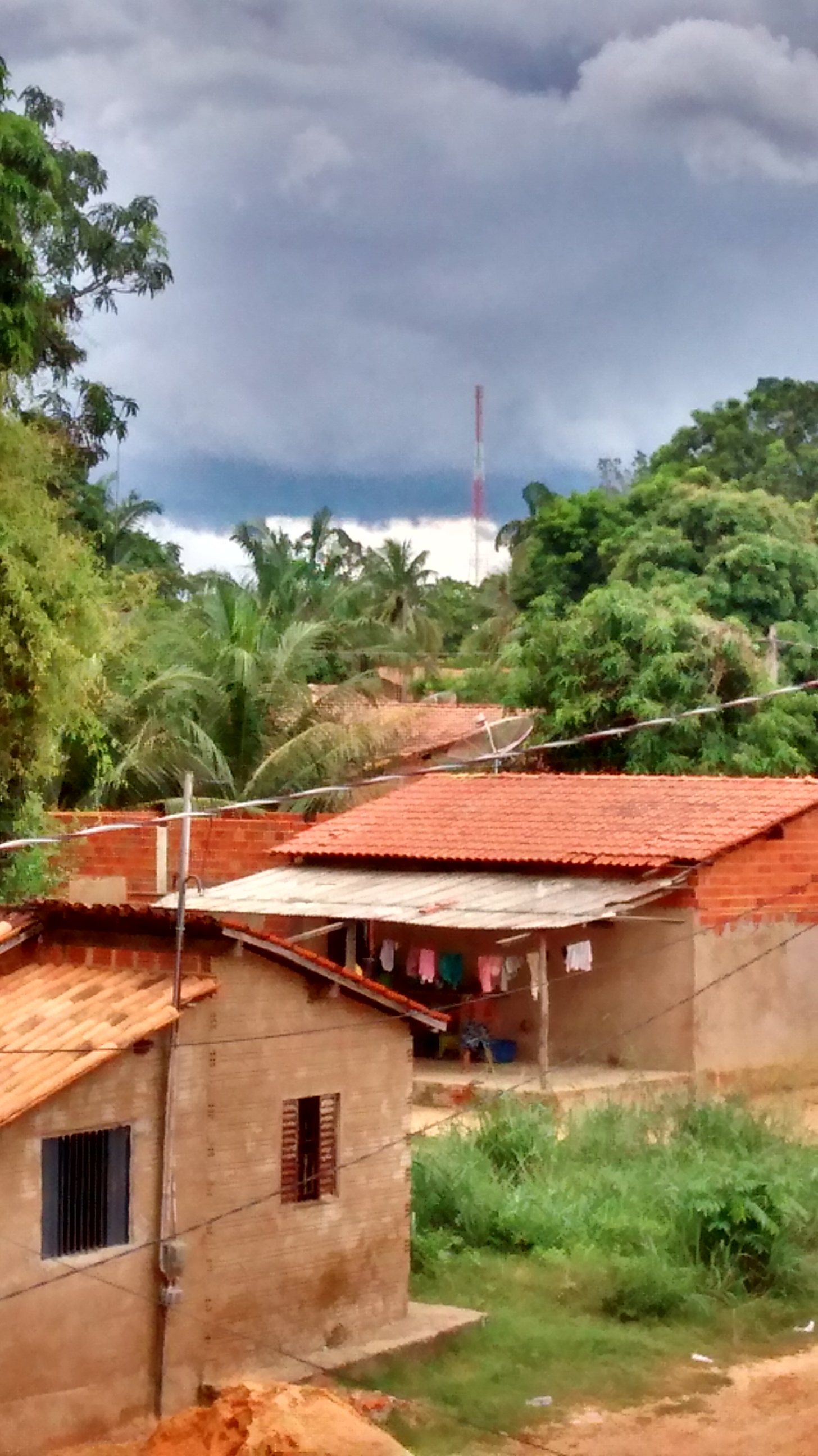

    Segue a imagem da visada da torre.
    A banda é apenas 4 Megas mas gostaria de reduzir a latência e deixar o melhor sinal possível.Clique na imagem para uma versão maior
    Pra que usar MCS7?
    Usar um rate de polarização simples em equipamento de polarização dupla PRA QUE?
    Se tem polarização dupla, use rates de polarização dupla, MCS10 a MCS12 digamos.
    Com tudo automático, parece estar em MCS9 com ack-timeout de 1,3km.
    Com essa visada das fotos, se a distância é menos de 1km, então essa rede elétrica na zona de Fresnel e essas arvores no canto devem estar atrapalhando, sugeriria colocar manualmente em MCS10, largura fixa apenas em 20MHz (Pra que 20/40?), e aumentar ainda mais o ack-timeout, pra uns 1,4km.
    Potência máxima não sugiro nunca, isso faz o amplificador operar quente, não adianta ter nível de sinal mais alto se a legibilidade do pacote é afetava pela distorção que o componente cria. É a mesma ideia dos imbecis que colocam som alto no carro, dá distorção de 10%, mas os retardados tem capacidade mental reduzida então não escutam a distorção, só o nível do volume. Qualidade de conexão não se consegue só com nível de sinal, a zona de Fresnel e o hardware também tem que estar ok, e no caso do hardware o calor do chipset e do amplificador conta muito.
    Na foto não dá pra ver bem, mas se a CPE está digamos a 1 palmo acima do telhado, o sinal reflete no telhado e acerta em cheio a CPE, independente da visada no meio do caminho, a CPE não pode ter reflexo atrás, em baixo ou do lado, precisa distância grande, coisa tipo 50cm eu acho pouco, prefiro 1m acima de tudo, a pelo menos 50cm pro lado e frente das coisas.
    (Essas telhas de barro refletem muito sinal)
    A distancia não parece ser grande, mas tem bastante árvores na frente, o que pode estar prejudicando.
    Vc sabe qual é a distancia exata?

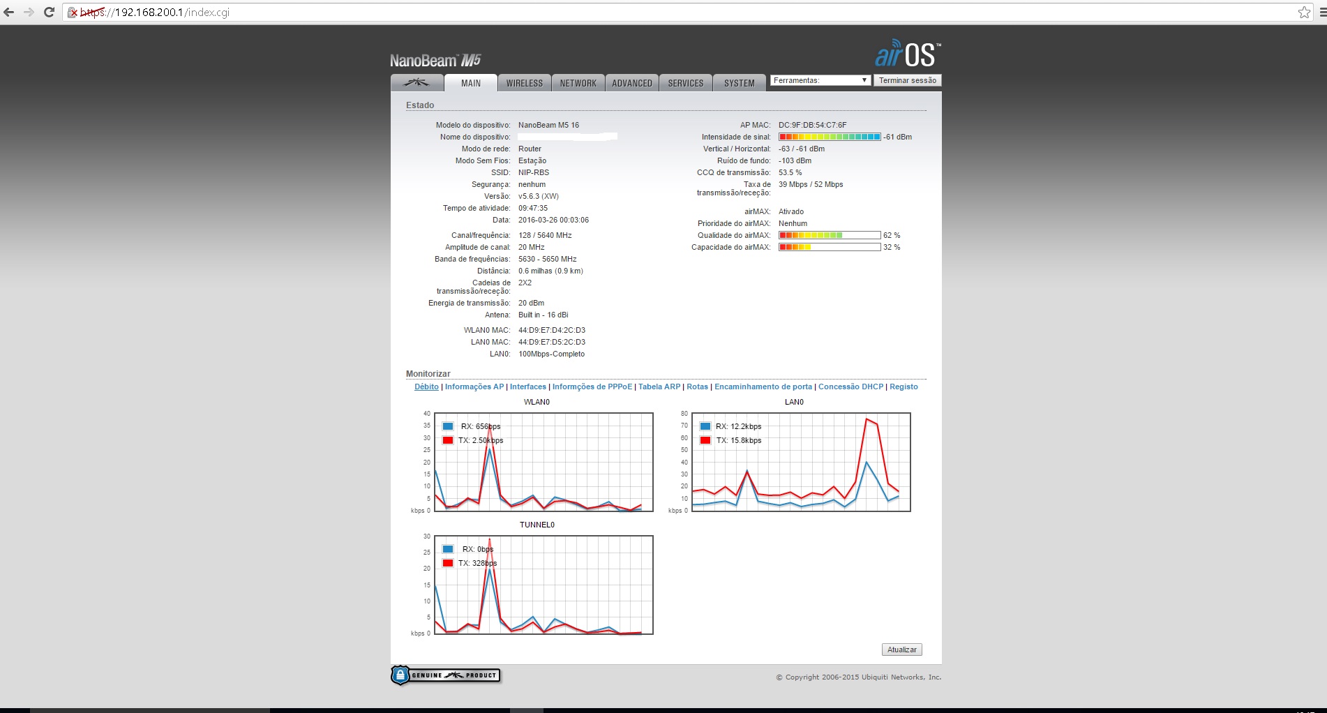

    Amigos, fiz todas as recomendações e não obtive sucesso, o meu CCQ continua horrível.
Nome:	         Nano.jpg
Visualizações:	439
Tamanho: 	230,6 KB
    Tinha sinal -69dBm e o CCQ aparecia 78%. Agora com o sinal melhor, em -63dBm o CCQ caiu pra 53%.
    Ou tem algo errado com o equipamento (Testa qualquer outra CPE na posição, só pra desencargo), ou justo esse canal está em uso na vizinhança desse cliente e não na vizinhança da torre. Dá um scan no cliente e veja os sinais por perto. Vai que tem um PTP com sinal alto passando onde o cliente fica, mas que não é escaneável lá na torre (Já que PTP se faz com antena de ângulo pequeno, justo pra atrapalhar o mínimo possível a vizinhança).
    Não tem muito o que fazer, configurando direito (Colocar o país ERRADO na configuração não tem nada de "direito", usar 20/40 na largura menos ainda se vai usar data rates baixos (Use apenas 20MHz)) não tem como ter CCQ ruim com zona de Fresnel limpa e nessa distância.
    E como é o AP? Lembra da conta que fiz acima, com a torre emitindo 36dBm EIRP (É essa sua emissão?), em 1km com NBE 16dBi devia ter sinal na casa dos -56dBm (Calculei -57dBm antes porque calculei 1,3km, por isso precisa saber distância exata), você tem chain com -63dBm, é uma queda de sinal de 7dBm, é muita coisa, e Airmax não sabe viver bem com zona de Fresnel parcial, esse é dos casos que o uso de Airmax pode atrapalhar ao invés de ajudar.
    Com zona de Fresnel limpa, até com o rádio no default tem que dar um CCQ acima dos 80% com esse sinal, então não é problema de configuração, é algo físico, ou no hardware do cliente, ou no espectro, ou na zona de Fresnel (Especialmente a rede elétrica).
