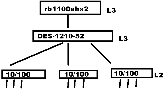

    Olá amigos do fórum, primeiro gostaria de agradecer aqueles que estão lendo e aqueles que comentarem, qualquer opinião ou dica de conhecimento pra mim e valido. Estou com uma rede que começou pequena mais agora está mudando de proporção, está rede tem um RB1100AHX2 recebendo um link dedicado e a rede toda feita em cabo UTP recebe vários Switchs não gerenciáveis 10/100 alguns em cascata outros não e neles são ligados roteadores dos clientes autenticando via PPPOE. como estou gostando de estudar redes vi que o certo era eu colocar um Switch gerenciável Layer 3 logo apos a RB e tirar um cabo de cada saída até o não gerenciável Layer 2 então consegui um DES-1210-52 então minha rede ficaria com a seguinte topologia
Nome:	         topologia.png
Visualizações:	288
Tamanho: 	4,6 KB
    minha duvida e qual a melhor maneira de configurar o DES-1210-52 para que ele funcione em Layer 3 e se está topologia está correta ou vou ter problemas se minha rede crescer assim. Obrigado a todos.

    Esse switch que voce passou nao tem funções layer3, PPPoE é um protocolo layer2 mesmo que voce tenha um switch layer3 ele nao pode fikar entre o cliente e o PPPoE server
    Na sua topologia o certo seria voce começar a utilizar vlans ou pop's com roteamento para diminuir o broadcast na rede

    Neste caso então seria certo para cada 4 switch 10/100 eu colocar um rb750 por exemplo recebendo link da rb1100ahx2?
    Já ouvi dizer que fica melhor eu fazer todo o controle de banda na RB principal qual protocolo de roteamento seria empregado nestas circunstâncias?

    Ou eu só faria vlan entre RB principal e saídas das rb750 isolando os switch 10/100 com essas vlan

    É uma opcao! O pppoe server roda nas 750 junto com o controle de banda.. se as 750 estiver junto da 1100 pode usar tudo estatico mesmo... se fizer pop usa ospf

    Como amigo acima disse ideal era usar uma rb750g ou 450g com VLAN para a 1100 no início do ramal para saber o tráfego e quem está conectado no ramal fica mais organizada a rede, independente do switch q vc use

    se voce quiser crescer o problema está sendo nas portas 10/100 e vai depender do numero de usuarios
