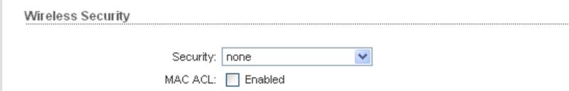

    Security:
Nome:	         security.jpg
Visualizações:	912
Tamanho: 	6,4 KB
    Você pode escolher um criptografia, porem não recomendo. O que recomendo é no maximo o cadastro dos MACs dos clientes apontado para essa setorial, evitando que alguém conecte “a toa”.
    Ative a opção MAC ACL, e cadastre os MACs que deseja negar ou permitir, dependo do que escolher.

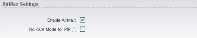

    Bom em AirMax Settings:
Nome:	         airmax_setings.jpg
Visualizações:	1037
Tamanho: 	7,0 KB
    AirMax: AirMax Ubiquiti é proprietária de votação da tecnologia TDMA (Aplicável somente para o AP ou WDS Modo AP). Se AirMax é ativado, o dispositivo só aceita estações AirMax. (Disable AirMax para compatibilidade com o legado 802.11abg dispositivos). AirMax também apresenta algumas configurações avançadas autodetecção QOS.
    Obs.: Este guia, foi realizado no modo Access Point, por isso não falarei sobre No ACK Mode fot PtP, pois é uma utilização mais exclusiva a PtP.

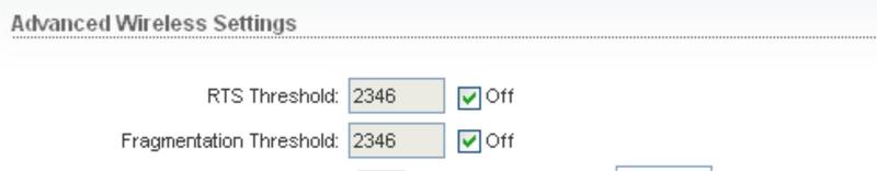

    Em Advanced Wireless Sittings:
Nome:	         rts_fragmentation.jpg
Visualizações:	1032
Tamanho: 	9,5 KB
    Fragmentation Threshold (Fragmentation Length): Esta opção determina o tamanho máximo de frame que será transmitido pelo ponto de acesso. Qualquer pacote maior do que o valor definido será fragmentado e enviado em frames separados. O valor default dessa opção é 2346 bytes (o que desativa a fragmentação de pacotes, reduzindo o overhead e garantindo a melhor taxa de transmissão possível), mas é possível reduzir o valor para até 256 bytes. O problema é que frames maiores resultam em mais erros de transmissão quando há interferência, ou quando o sinal está fraco. Nessas situações, reduzir o threshold para 1024 ou mesmo 512 bytes torna a transmissão mais estável (já que reduz o volume de frames corrompidos e torna as retransmissões mais rápidas), mas, em compensação, reduz a taxa máxima de transmissão da rede.
    RTS Threshold: Por utilizarem um meio de transmissão compartilhado, as redes wireless são susceptíveis a colisões, da mesma forma que as antigas redes com cabo coaxial. As colisões fazem com que os frames transmitidos simultaneamente sejam perdidos e as estações precisem esperar um tempo determinado antes de poderem recomeçar as transmissões.
    Para reduzir o problema, o padrão 802.11 implementa um segundo sistema de controle de colisões, o RTS/CTS, que consiste em um processo de verificação, onde o cliente envia um frame RTS (Request to Send), e aguarda o recebimento de um frame CTS (Clear to Send) antes de começar a transmitir.
    O uso do RTS/CTS praticamente elimina o problema de colisões, mas, em compensação, reduz a taxa de transferência da rede, já que passa a ser necessário transmitir dois frames adicionais para cada frame de dados.
    Por default, o tamanho máximo de frame (definido na opção Fragmentation Threshold) é de 2346 bytes e o RTS Threshold é de 2347 bytes. Esta é uma forma polida de desativar o recurso, já que se o RTS Threshold é maior do que o tamanho máximo dos frames, significa que a regra nunca será aplicada.
    Para ativar o RTS/CTS, você deve alterar a configuração, usando um valor mais baixo na opção RTS Threshold do que na opção Fragmentation Threshold.
    Em redes com muitos clientes, sobretudo em ambientes espaçosos, onde os clientes ficam distantes entre si, o uso de um RTS Threshold de 512 bytes pode aumentar a taxa de transferência da rede (além de tornar a transmissão mais estável), já que o ganho pela redução no número de colisões costuma ser maior do que a perda introduzida pelo processo de autorização.
    A pegadinha é que ativar o RTS/CTS no ponto de acesso não resolve o problema, pois faz com que ele (ponto de acesso) passe a pedir autorização antes de transmitir, em vez do contrário. Para que o TRS/CTS seja efetivo, você precisa ajustar o parâmetro na configuração das estações e não do ponto de acesso.
    Para saberem mais sobre RTS Threshold, aessem o link abaixo, foi de lá que eu tirei toda essa informação:
    Opções avançadas - Redes Wireless, parte 3: Configurando o ponto de acesso

    Uma questão a respeito de não usar criptografia mas cadastrar os Mac autorizados.
    Eu nunca usei esta config, mas imagino que quando o instalador sai para instalar, já precisa saber em qual AP vai conectar. Mas às vezes em campo isso muda.
    Como contornar? Não usei, mas imagino que levar um notebook já cadastrado em todos os APs, seria uma solução.
    Outro detalhe que não sei, é quantos Mac cada rádio aceita cadastrar.
    Padrão Re: Configuração AirOS - Manual com detalhes sobre AirOS com RocketM modo Access Point
    acompanhando!!!!
    cara aqui na minha rede 2.4ghz eu nao cadastrei os macs desde o inicio, ai o que aconteceu,,, uma bagunca em relacao a mac nas setoriais, tem gente que conecta em 2, tem gente q conecta em setorial com sinal ruim,,,,, e td mais...... aqui com a rede N, vo comecar desde o inicio a cadastrar macs...... em relacao a sua pergunta, como contornar,,,,,, notebook nao tem como, pq eh o mac da antena no caso na linha ubiquiti, ja em 2.4ghz vc pode fazer isso msm, cadastra um note em tds as setoriais,,,,,,,
    agora na rede N, aqui eu to fazendo assim, liga na hora da instalacao, e fala qual setorial vai ser, q eh a que esta apontada na direcao do cliente.......
