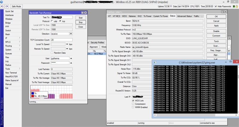

    Bom, fiquei muito surpreendido com essas rbs 912uag. Levei o teste de bancada para as torres, que é um enlace de curta distancia, 4km, usando antenas da OIW de grade ainda, 1X1, enquanto as algcom não vem, hehe. Tem no print abaixo o resultado (faltou processamento).

    Fiquei apavorado, fiquei imaginando um par de SEXTANTG-5hpnd, deve passar bastante banda.
    se der uma afinada nos canais ai ela vai das 2ms

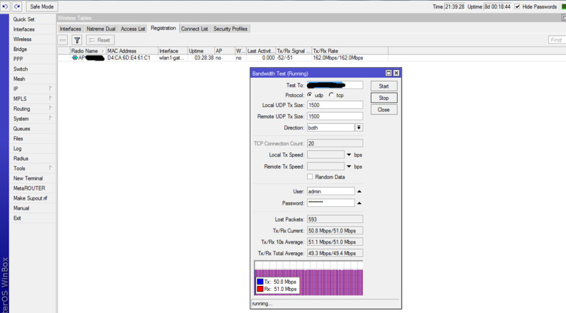

    como estao falando tbem da 912 Uag, fiz um enlace recentemente de 62km com visada limpa usando dish 34 + rb912, e realmente ela me surpreendeu, segue abaixo imagem dos testes.

    Bom, sobre a RB 912uag, podemos concluir com toda a certeza então, é uma baita RB, porta Gigabit, solução Wireless integrada, ideal para PTP. Sobre a Sextantg-5hpnd, que tem a a mesma RB, so falta saber se a antena é boa, se tem vazamento de sinal, relação frente costas.
