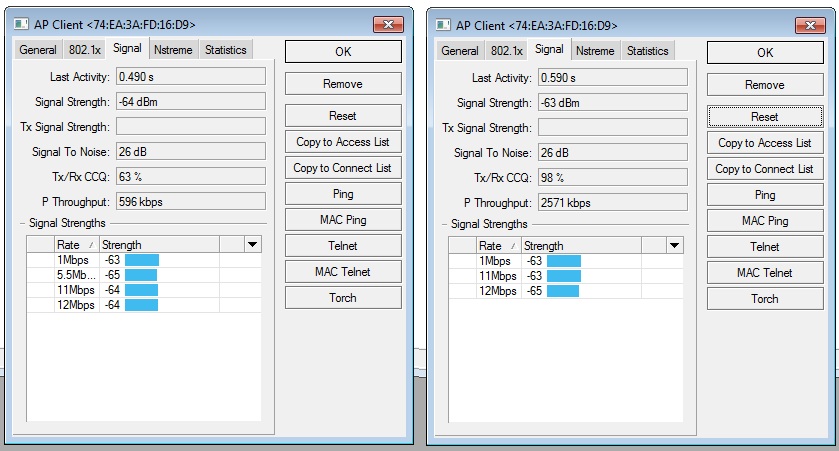

    Eu tive experiência ruim com a 5210g com antena externa. Coisa tipo colocar a grade 24dBi externa, com cabo de 1m, e ter sinal -70dbm e metade dos pings perdidos, enquanto com a antena interna dava coisa tipo -72dBm mas com CCQ maior e sem pings perdidos.
    Conexão a 200m, mal tem 1m de árvore na frente, é uma 5210g, rumo a uma omni 12dBi da Aquario, e olha:
Nome:	         5210g.jpg
Visualizações:	439
Tamanho: 	120,3 KB
    É a casa da minha irmã, então já tentei várias coisas, a pior conexão foi mesmo colocando antena externa no 5210g.
    Nota que na esquerda o Pass Throughput é de uns 600kbps, significa que nesse instante era esse o tráfego que passaria! Depois de uns segundo o CCQ vai pra 70%, 80%, dá esses picos de 95 ou 98%, o Pass Throughput raramente chega perto de 3Mbps. E realmente as vezes movo conteúdo via rede pra lá e a velocidade varia (PC a PC, pelo SuperCopier) de 400 a 2500kbps. E isso são 200m sem visada, onde na verdade só tem 1 arvore na frente mesmo, e é só a ponta!
    Se fosse vender conexão nesse caso, se vendesse 1Mbps isso não seria entregue. Poderia vender 512Kbps.
    (E usar 18M, 24M, 36M, ou usar B, não muda muita coisa, de qualquer modo as vezes o trafego fica baixo tipo 500 ou 600kbps mesmo, um data rate maior é simplesmente uma taxa de dados maior sendo perdida quando não tem visada)
