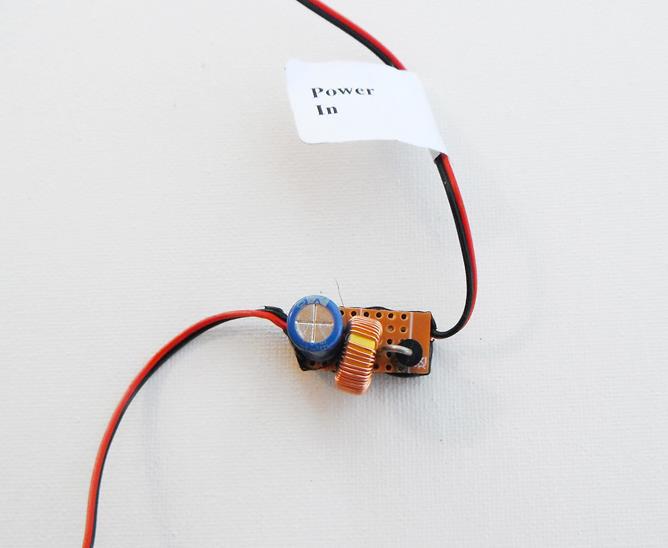

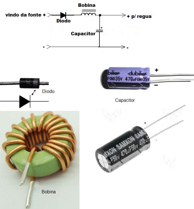

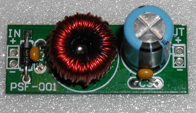

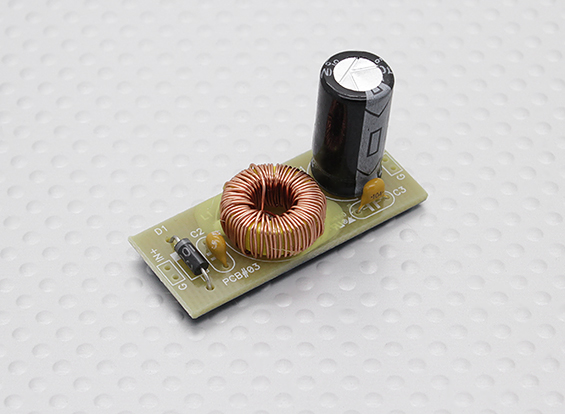

    Ou pode colocar um filtro LC entre a saída do nobreak e a entrada da regua POE.
    Filtro tipo:
Nome:	         lc2.jpg
Visualizações:	209
Tamanho: 	67,9 KB
ID:      	63724Clique na imagem para uma versão maior
Nome:	         lc1.jpg
Visualizações:	227
Tamanho: 	82,5 KB
ID:      	63725Clique na imagem para uma versão maior
Nome:	         26246-main.jpg
Visualizações:	185
Tamanho: 	120,1 KB
ID:      	63726Clique na imagem para uma versão maior
Nome:	         filter.jpg
Visualizações:	219
Tamanho: 	60,5 KB
ID:      	63727Clique na imagem para uma versão maior
Nome:	         DC_Power_Filter_sm__30057.1389942536.1280.1280.jpg
Visualizações:	229
Tamanho: 	22,6 KB
    Pro seu uso vai precisar um diodo de uns 5A, mas pode ser um 1N5406 mesmo. Só não pode ser um 1N4007, vai cozinhar de calor.
    Isso produz um queda de tensão a mais (Se fosse nobreak 24V essa queda seria insignificante, em 12V ela TALVEZ conte), se a situação piorar então já sabe, seu problema é tensão baixa chegando nos rádios, ou troca por nobreak 24V ou usa um conversor dc-dc pra elevar a tensão (Coloca entre o nobreak DC e a regua POE, ajusta no multimetro pra saída em uns 17V, tem um mini-trimpot nesses conversores onde você ajusta a tensão de saída).
    Mas se isso melhorar a coisa, então a culpa é do ripple ou spikes vindo do nobreak DC, ou por o nobreak gerar ruído mesmo, ou pelos mal contatos na fiação da rede elétrica gerando spikes que fazem o nobreak ter ripple.
