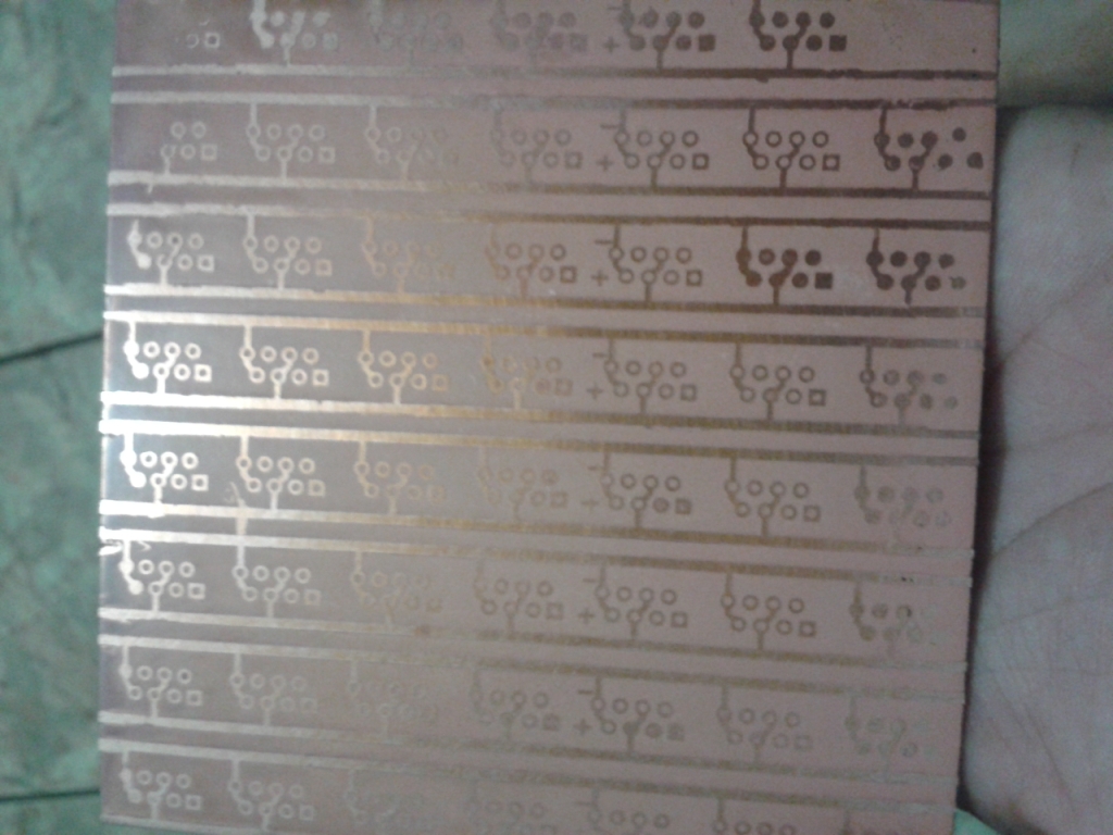

    plaquinha guia para transformar switch em poe
    segue em anexo a imagem guia
    fiz esta plaquinha seguindo tutoriais que tem na intenret para confeccao de placa pcb
    Nome:      dow.gif
Visitas:     458

    layout.doc

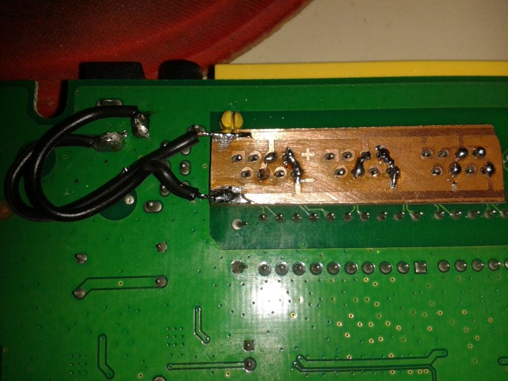

Nome:	         20160426_195430.jpg
Visualizações:	533
Tamanho: 	556,5 KB
ID:      	63783Clique na imagem para uma versão maior
Nome:	         20160416_193235.jpg
Visualizações:	401
Tamanho: 	452,6 KB
    verifique com seu multimetro no conector de energia qual local é positivo e o negativo ,, na placa ja indica

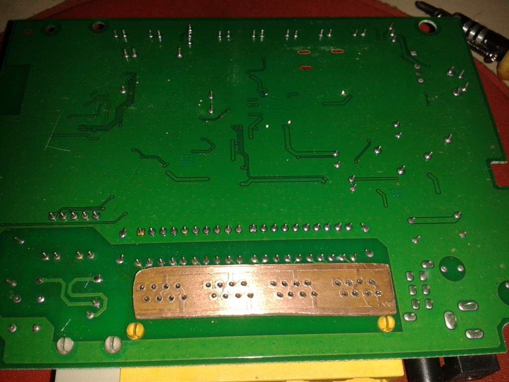

Nome:	         2016-04-26 19.37.20.jpg
Visualizações:	427
Tamanho: 	583,1 KB
