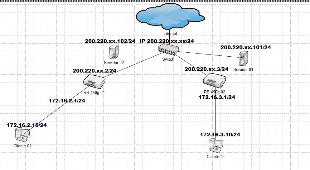

    Bom dia pessoal eu to com uma grande problema na minha rede recebo o link dedicado ip/24 tenho 2 RBs nessa rede quando ligo o cabo de uma só blz funciona legal se eu ligar da outra para de pingar para as 2 fica sem funcionar ja tentei troca switch que liga elas já troquei ip e nada já não sei o que fazer
    Diagrama da redeClique na imagem para uma versão maior

    Porque você não tira o suite, e coloca um roteador recebendo o ip e gatway da operadora?
    Padrão Re: Erro de ping para ip da RBs
    Opa problema resolvido dividi o range em 2 blocos /25
