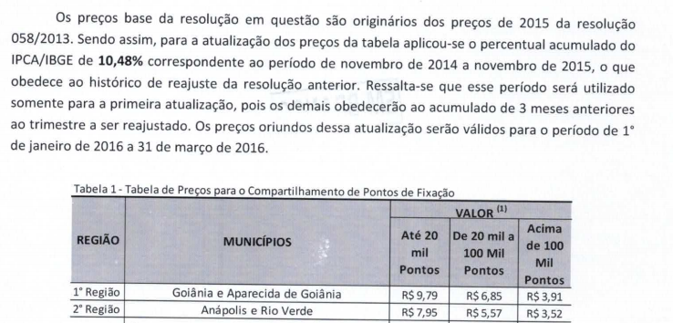

Nome:	         goias.png
Visualizações:	421
Tamanho: 	297,1 KB
    Preço reajustado em Goiás..Bem salgado, ne?
