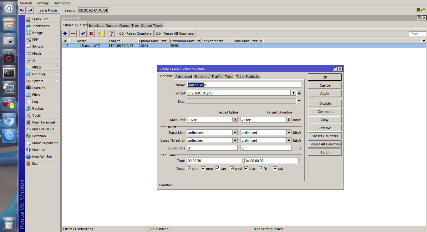

    Olá pessoal,
    Bom, limito a banda da minha rede em uma RB1100, usando simple queues, tenho banda de sobra, mas quero limitar em 2 mb por exemplo, só que na hora de fazer o teste de banda no speedtest ou qualquer outro, a taxa de download não chega a 2mb, gostaria de saber se há como ficar fixo em 2mb, e outra forma de fazer esse controle de banda, ou se tenho que fazer algum outro tipo de ajuste neste daí... estou usando DHCP na RB somente..
    Segue abaixo uma imagem...

    Precisa ver qual servidor esta usando pra medir a velocidade. Muitos servidores nao estao batendo a medição.

    Eu uso o burst, dá uma boa melhorada pro uso do cliente e não eleva tanto o consumo do link pois é momentâneo, normalmente boto o burst limit com 40% a mais, com tempo de 24 segundos... Acho que vale a tentativa...
