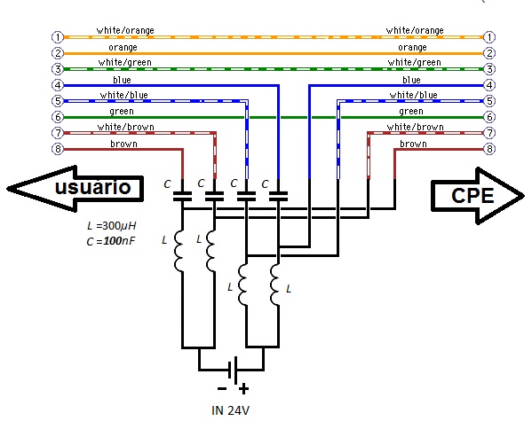

    Tem alguma forma de gambiarriar um injetor PoE Gigabit?
    Tenho alguns equipamentos em uma POP, porém só um radio que eu quero que trafegue gigabit, conectado a uma RB450G. Seria um desperdício comprar um Patch Panel inteiro gigabit para isso.
    Andei lendo no Wikipedia sobre PoE, e a questão gigabit é mais complexa, tem uma certa "negociação" com resistência tal por tanto tempo e dai ja me complica pois o conhecimento de eletrônica é bem limitado.
    Não daria para injetar 24v direto nos fios 4,5 e 7,8 pois essa energia correria pros dois lados, tanto pro lado do radio quanto pro lado da RB450G. Pensei em diodos nos fios 4, 5, 7 e 8 pra evitar isso. Tem possibilidade de algo assim funcionar? Se sim, que diodos eu usaria?

    Tem como fazer isso aqui:

    Eu testei usando a bobina menor de fonte ATX, a grande sei que é exagero, a menor que falo é a da direita na foto:
    http://www.clubedohardware.com.br/im...hp?image=40863
    Eu fiz com o mesmo fio, deu tipo isso, umas 10 espiras pra cada lado:

    Foram 2 dessa, uma pras 2 L no negativo, outra pras 2 L no positivo.
    Capacitor eu peguei os da mesma fonte, o 104 é de 100nF, peguei ceramico marrom-amarelado comum.
    Funcionar funcionou, num switch e num roteador pegou rede 1000M mesmo, no meu desktop velho (De 2007) não deu mas não sei se é problema dele (Tá novinho, ainda nem tirei o plástico da tampa do leitor de disquete).

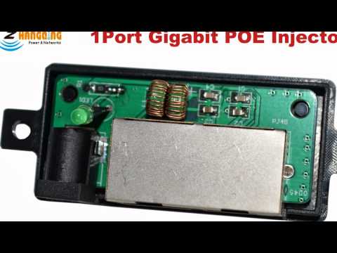

    Os injetores POE gigabit a venda as vezes tem bobina muito menor, com fio mais fino, então se conseguir só bobina pequena pode usar a vontade, tipo essas:

    O injetor da Mikrotik tem bobinas maiores que essas de cima, mas menores que a menor de fonte ATX, digamos 2cm de diametro.

    Obrigado @rubem
    Tenho uma pilha de fonte velha, vou catar essas boninas e capacitores delas e fazer um teste. Tomara que eu não queima nada. Aqui em bancada o único equipto gigabit que vo ter pra teste é uma LiteBeam ac. Vo tentar fazer isso e ligar ela no PC com uma fonte de 24v.
    Eu achava que seriam necessarios diodos para não deixar passar energia para o lado do usuário, porém o diodo barraria os dados também nesse caso eu acredito. Esses capacitores são o suficiente para não deixar passar tensão para o lado do usuário? Não vai cair umas tensões grandes na placa de rede? Ou é porque pode vir mesmo que as placas de rede e/ou switchs suportam essa tensão sem estragar?

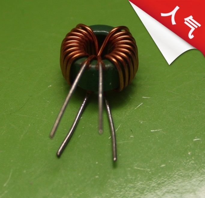

    Outra coisa, pois sou bem zero na eletrônica, seria referente a maneira certa de usar essa bobina.
    Se ela tem 4 pernas, cada par de perna referente a um fio. No caso, o fio que vem da fonte vai ligada em 2 pernas que pertencem ao mesmo fio, e as outras 2 pernas que pertencem ao segundo fio, vão no cabo que vai em direção ao capacitor? Que seria usando ele no sentido de indutor?
    Ou pega uma perna de cada fio e liga no lado da fonte, e outra perna de cada fio e liga no lado do capacitor?

    Sobre a bobina, faz 2 bobinas separadas, no mesmo núcleo redondo. Esquece "4 terminais", faz 2 bobinas, cada uma com seus 2 terminais. Pode juntar os 2 terminais do esquema na bobina mesmo, ou na placa de circuito, tanto faz essa parte, os terminais precisam ser juntados em "algum lugar" mas pode ser em qualquer lugar.
    O "lado" da bobina de fato importa, por isso recomendo fazer 2 bobinas iguais (2 meia-lua) uma de cada lado do círculo, assim vai ligar as 2 na mesma polarização. Tipo: Junta os 2 fios que começam em cima ou em baixo, tanto faz, só não pode juntar invertido.
    Digamos que junta os 2 fios que aparecem na imagem, injeta os 24V neles:
