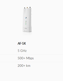

    Ele provavelmente quis dizer Airfiber 5x, porque na propaganda deles está ATÉ 500Mbps e ATÉ 200km.
Nome:	         af.jpg
Visualizações:	177
Tamanho: 	7,3 KB
    Mas é ATÉ. Em 200km vai ter sinal tipo -80dBm provavelmente, que realmente vai dar pra uns 500mbps (m é um milésimo, bem diferente de M, de milhão).
    É tipo aquelas propagandas velhas do Nanostation 5 que um pessoal caia, falando em ATÉ 14km de alcance, e ATÉ 20Mbps de throughput. Só faltava explicar que em 14km teria sinal suficiente só pro data rate de 2M, que mal trafega uns 300kbps nesse uso.
    Vai dar 500Mbps em 1km ou menos, mas em distância 60km com antena de 34dBi não deve dar os 100Mbps full-duplex necessários.

    Nesse caso pode ate ser mas ainda acho muito tráfego para um aparelho desses com uma distancia assim, por falar nisso, o AF5 poderia ate fazer algo parecido talvez, segundo a UBQT ele faria 100mb em 2X com 40MHz ate uns 70km, acho muito dificil mas se alguém ai conhece mais sobre essa linha da UBQT e possa contribuir(só pra constar nos testamos ele aqui e fechou com -74db em 56km)

    Tenho um amigo conhecido meu que esta com um enlace de Airfiber 5x de 35km, e o paximo que ele conseguiu foi 260mb de Dow e 80 de Up, isso é passando banda mesmo, ele tem 300mb de link, e utiliza 2 airfiber desse fazendo um bonding, ele fez um teste e deixou passando tudo em 1 enlace apenas e passou no maximo isso 255 a 260mb de link mesmo.
