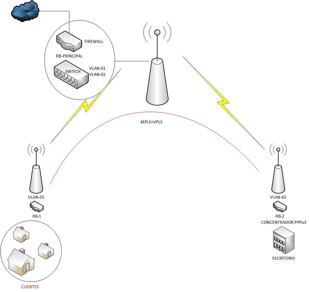

    Venho mais uma vez compartilhar com os amigos o seguinte dilema.
    O cenário seria o seguinte.
    No POP principal chega o link, entra na RB que fará o NAT e FIREWALL,que sai as seguintes VLANs,01 e 02, faz o interfaceamento com um switch gerenciável onde entra as VLANs-01,02, no POP1 esta RB-1 onde esta os clientes, no POP2 esta a RB-2 onde fica o escritório, nessa RB-2 seria o concentrador PPPoE+controle de banda, no escritório esta, servidor de monitoramento, servidor Mk-Auth, central elastix.
    Tudo roteado(OSPF).
    Dai entra a questão, seria como fazer um túnel entre RB-1 e RB-2 no MPLS+VPLS sem problemas, pois sabemos que esse não seria o melhor cenário.
Nome:	         Desenho1.jpg
Visualizações:	241
Tamanho: 	170,3 KB

    Sobre a questão da topologia, voce não disse mas imagino que cada pop tenha um enlace propio, então seria só usar uma rede /29 pra cada enlace, e configurar ospf/mpls/vpls, é uma boa solução.
    Então amigo, o OSPF esta funcionado redondinho, a questão mesmo seria se o MPLS rodaria de boa na forma como esta na topologia, sem problemas de esta por dentro das Vlans.
    Mais montei o cenário para testes aqui, subi o MPLS+VPLS e criei o túnel entre as Rbs RB-1 e RB-2, ate o momento esta rodando sem problemas.
