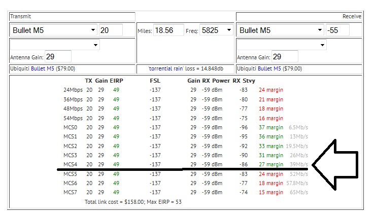

    Também recomendo ficar bem longe de off-set se nunca mexeu com elas, a dificuldade de apontamento é grande.
    O sinal com essas antenas apontadas com precisão (Coisa difícil pra quem nunca mexeu com elas) fica até com, calcula aqui:
    http://mayo.nuvisions.net/ubnt_link/
    Fica assim:
Nome:	         bm.jpg
Visualizações:	254
Tamanho: 	92,6 KB
    Data rate de 39Mbps (Em 20MHz de largura) passa uns 20Mbps half-duplex.
    Pra passar 15Mbps full teria que ser com canal de 40MHz. Tem que ver se tem canal tãl largo sem uso na vizinhança. Se tiver, e se a zona de Fresnel for de fato 100% limpa (Faz o cálculo no Linkcalc), vai passar uns 16 ou 18M full. Só que em 27km a zona de Fresnel é de 20m, nessa distância é bem difícil conseguir isso, precisa torre meio alta, e colocar off-set em cima de torre alta é arriscado, ela é toda fechada então tem arrasto aerodinâmico preocupante. Se só uns 80% da zona de Fresnel estiver limpa, vai ser difícil passar 10Mbps half com esse equipamento.
    Uma PowerBeam AC-500 nem fica tão cara:
    http://produto.mercadolivre.com.br/M...mbps-27dbi-_JM
    Mas vai dar sinal tipo -65dBm nessa distância, que só dá pra MCS10, é polarização dupla então passa o dobro do throughput que produtos antigos tipo Bullet ou Groove.
    Pra ter sinal ok, seria a PBE M5 620, só que fica mais cara:
    http://produto.mercadolivre.com.br/M...cance-30km-_JM
    Alias, fica mais caro que Bullet+Offset, mas fica mais barato que Rocket+Rocketdish.

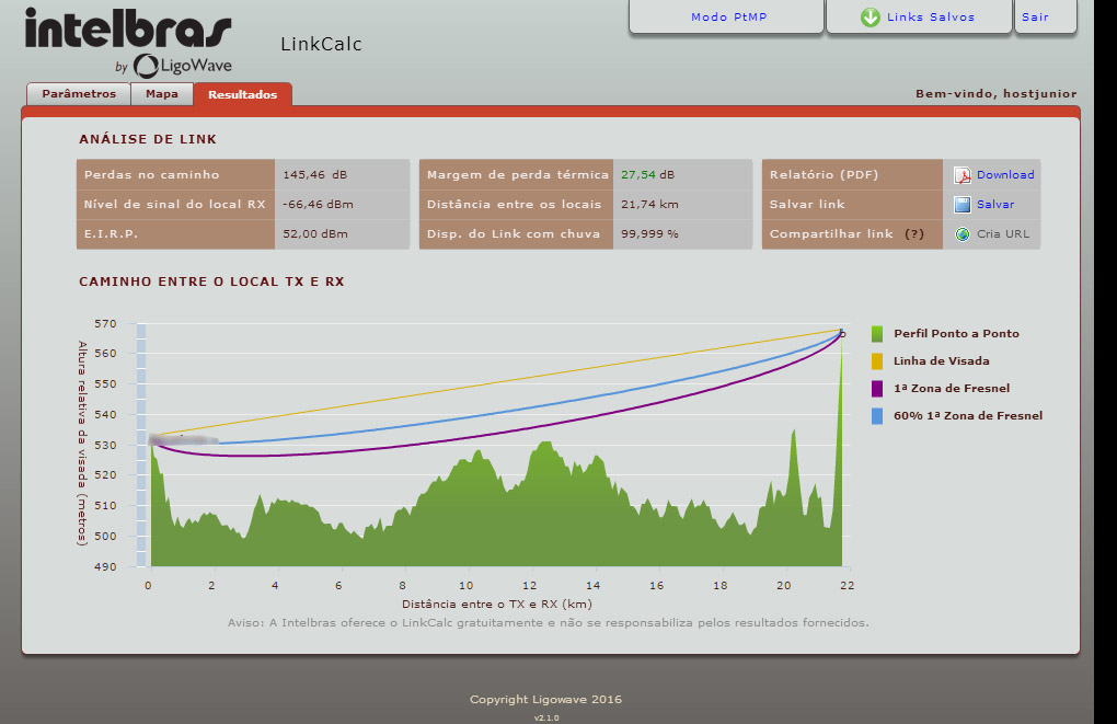

    Fiz o teste no linckcalc, até com argrid de 27dbi o sinal fica -66
    Padrão Re: Enlace de 21,74km
Nome:	         linkca.jpg
Visualizações:	135
Tamanho: 	146,6 KB
    Estes testes são teóricos... Na prática Airgrid não dá pra essa distancia.... Eu nao arriscaria...

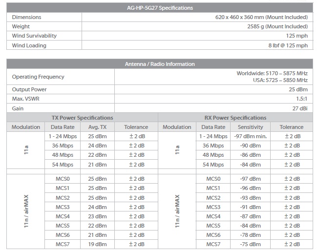

    52dBm EIRP? Aigrid só tem isso em datarate baixo e inútil tipo MCS0 a MCS2.
Nome:	         ag.jpg
Visualizações:	134
Tamanho: 	105,0 KB
    Se quer 15M isso dá 30M agregado. O data rate que passará isso será um de mais de 60M. Seria MCS4 em 40MHz de largura.
    E como pode ver, MCS4 tem só 23dBm de potência, 23+27 = 50dBm EIRP.
    O sinal seria então -68dBm.
    A sensibilidade de MCS4 é -87dBm, se aplicar uma margem de sinal de 20dB (Menos que isso raramente presta), o sinal ok pra ter CCQ de 100% seria -67dBm. Falta 1dBm mas isso não é problema, o problema é que chuva, nevoeiro, e algumas coisas na 2ª zona de Fresnel (200% da zona de Fresnel) derrubam o sinal em 1 ou 2dBm.
    Fora que colocar rádio em potência máxima gera distorção por calor no amplificador, não adianta ter sinal tipo -66dBm se o CCQ fica em 90%, melhor baixar potência e baixar o data rate.
    Outra coisa, com canal de 40MHz de largura o chipset tem portadora pra caramba pra processar, é o dobro de dados que em 20MHz, então é normal a sensibilidade REAL em 40MHz se uns 2 ou 3dBm menor que em 20MHz. Ou seja, pra ter 100% de CCQ em MCS4 a 40MHz talvez precise -65 ou -64dBm.
    (E também duvido que o Airgrid dê conta de tanto tráfego, é um hardware muito pobre pra isso, 15M ou 20M half é comum ele trafegar com -70dBm em 2 ou 3km, mas quando aumenta a distância a margem (Entre sinal presente, e sensibilidade) tem que aumentar))
    Rádio de polarização dupla tem data rate de 81M em MCS10 a 40MHz, e MCS10 opera pra lá de bem até com sinal -72dBm. Ou seja, se o rádio ficar em MCS10 com 16dBm de potência (Potência baixa pra não criar distorção por calor no amplificador), vai ter sinal -70dBm de tiver antenas de 29dBi.
    E dá uma conferida com um GPS de mão (Talvez algum smartphone tenha) se as altitudes no mapa batem, por aqui os mapas do Google (Que o Linkcalc usa) as vezes tem erros de 2 a 10m na altitude, e um erro de 5m pode comprometer a zona de Fresnel a ponto de perder 5 ou 8dBm de sinal (Se 5% da zona de Fresnel estiver obstruída o sinal já cai 2 ou 3dBm).

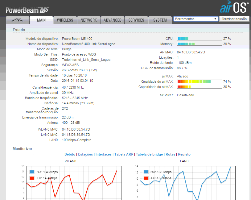

    Bom nao vou nem fazer teste de velocidade.
    Só dar uma olhada no grafico em uso.
    Powerbeam M5 - 400. Essa foi umas das primeiras, antigamente ela começou a ser chamada de nanobeam, depois criaram as Nanobeam atuais ae mudaram para Powerbeam.
Nome:	         Captura de tela 2016-05-19 16.15.11.png
Visualizações:	179
Tamanho: 	98,9 KB
