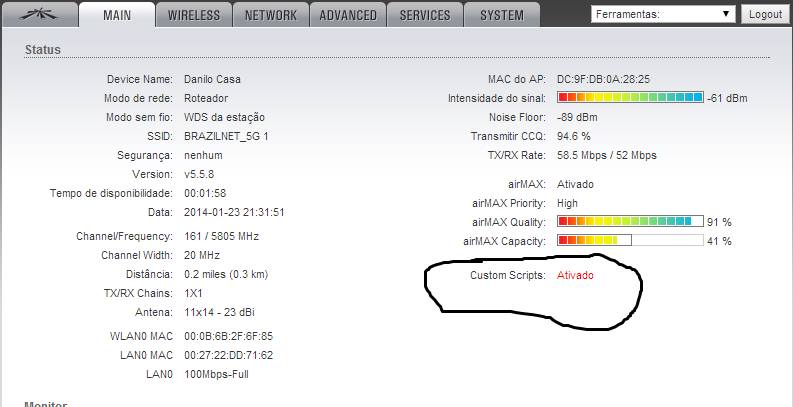

    Acesse via SSH (PUTTY - http://www.baixaki.com.br/site/dwnld38061.htm) OU direto pelo Mikrotik
    echo "echo '<option value=\"511\">===Compliance Test===</option>' >>
    /etc/ccodes.inc" > /etc/persistent/rc.poststart
    chmod +x /etc/persistent/rc.poststart
    cfgmtd -w -p /etc/
    reboot
Nome:	         ComplianceTest.jpg
Visualizações:	3211
Tamanho: 	35,9 KB
    Imagens: Danilo Oliver https://www.facebook.com/photo.php?f...type=1&theater acessado em 17 de fev.2014 as 19:13

    galera quero deixar bem claro não foi eu quem fez este script a unica coisa que fiz foi montar ele de forma correta para que a versão 5.58 tenha em sua lista de países o compliante test ok.
    foi testado em nanobridge m5, nanostation m5 nanostation loco m5 e airgrid m5.

    Olá amigo, muito bom! Porém, desculpe a pergunta mas após copiar e colar cada linha, fui dando "enter", ou seja, a cada linha um "Enter", dai no final reboot mas o compliance test não apareceu na listas de países. Tá certo mesmo um "Enter" após cada linha ?Alguma ideia do que pode ser ?
    Abraço.
    Padrão Re: [dica] 44 - script ubnt 5.58 - compliance test
    não amigo, não é linha por linha é o 1 script completo depois o segundo e o terceiro depois reebot.
    Saudações...
    MK não é minha praia, mas html é tranquilo...
    O comando que ele passou nada mais é do que inserir uma linha no final do arquivo "/etc/ccodes.inc" que tecnicamente falando é um include dentro de um campo select.
    <option value="511">===Compliance Test===</option>
    Não precisa de scape, no caso o \"
    O comando corretamente seria:
    # echo '<option value="511">===Compliance Test===</option>' >> /etc/codes.inc

    outro erro esta no finalzinho:
    ---8<---
    <option value="704">Viet Nam</option>' >> /etc/ccodes.inc" > /etc/persistent/rc.poststart
    ---8<---
    esse cara ">" no comando: o famigerado faz com que se sobrescreva o arquivo inteiro, por isso que tem que ficar reescrevendo ele toda a vez.
    experimente assim:
    estando no console digite:
    CONTINUADO:
    precisa escrever dentro do arquivo /etc/persistent/rc.poststart
    finalizando seria colocar no
    /etc/persistent/rc.poststart a seguinte linha:
    Código :
    Finalizando:
    Código :
    Código :
    cfgmtd -w -p /etc/
    observações:
    - daquele jeito que estava, o arquivo
    /etc/persistent/rc.poststart estava sempre sendo zerado.
    - deste jeito se faz a alteração apenas 1 vez e pronto.
    - se tratando de script tem um zilhão de possibilidades, com funções, case, etc. que deixariam o script mais ninja e "sexy".
    - porque um lista enorme de países (country codes)? vocês usam todos? porque não deixar o /etc/codes.inc apenas com o que usa, tipo Brasil e o Compliance Test. Que me perdoem quem de vocês presta suporte a provedores no Vietnan. ;D
    - porque apenas não criam um "alias" para o arquivo /etc/codes.inc em outro lugar?
    - e se ao invés do arquivo /etc/persistent/rc.poststart adicionar uma linha ele copiasse o arquivo codes.inc certo para o /etc/codes.inc na inicialização.
    enfim, um horizonte de possibilidades...
    Tem uma característica minha no arquivo codes.inc... dica; mudei 2 coisas... quem perceber ganha uma paçoquinha...
    Espero que tenha ajudado.
    []'s
    KP
    Citação Postado originalmente por thedarknex Ver Post
    Sim, isso eu sei! Eu só rebootei após o ultimo comando: cfgmtd -w -p /etc/
    A duvida era sobre as linhas do primeiro script (que tem todos os países). Só precisava saber se é conforme abaixo:
    echo "echo '<option value="32" selected>Argentina</option>
    "Enter"
    <option value="51">Armenia</option>
    "Enter"
    <option value="533">Aruba</option>
    "Enter"...
    E assim por em diante.
    Abraço.
