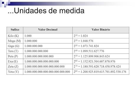

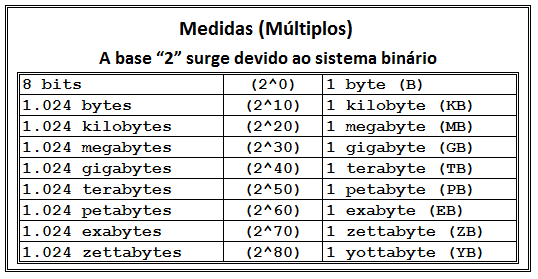

    Informática básica aula 1...
Nome:	         images (3).jpg
Visualizações:	640
Tamanho: 	20,3 KB
Nome:	         bit-byte-01.png
Visualizações:	541
Tamanho: 	16,5 KB
    8 bits = 1 byte

    na verdade não é a letra "k" que diferencia minusculo ou maiusculo, é a letra "b".
    KB = kilobytes
    Kb = kilobit
    você vende velocidade em Kb.

    Na teoria a gente separa por kbites ( multiplos de 8) e kbytes (multiplos de 1024)... Mas nos equipamentos é separado em kb - k minúsculo = kbites e em Kb - K maiusculo = kbytes...
    Ou como o amigo acima falou.. Em Kb ou KB. Depende do fabricante maluco... (Geralmente quem faz a parte escrita das interfaces não são técnicos ou engenheiros) Mas em geral é isso...
    Voce vende internet de 1 mega (1024kbps) e lá no PC do cliente no download aparece 128Kb/s
    1024:8=128... Só essa a diferença...
    Joia?
