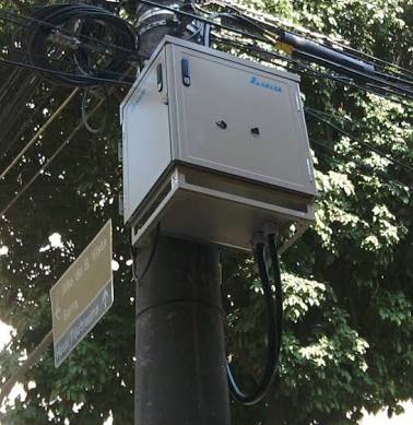

    Desse tipo amigo:
Nome:	         images (6).jpg
Visualizações:	224
Tamanho: 	32,2 KB
    Tem alguns modelos com cadeado, fechadura, etc... Mas sempre estamos sujeitos a arrombamentos.
    A nova moda agora é danificar o equipamento, cabeamento, etc para assaltar o técnico. Principalmente técnico de fibra ótica.
    Meu pai me ensinou desde cedo que quando deus dá a farinha o diabo leva o saco... Então é melhorar os armários e racks externos e torcer.
